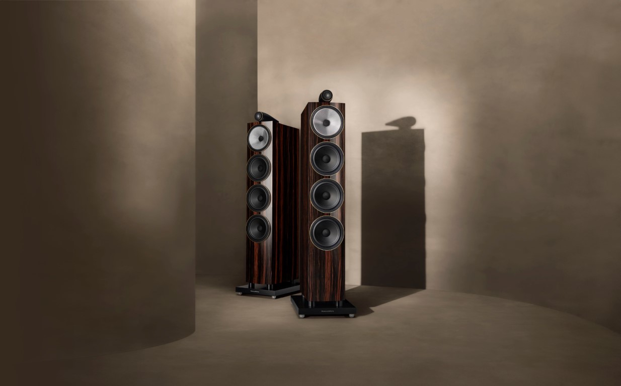

Bowers & Wilkins 702 Signature

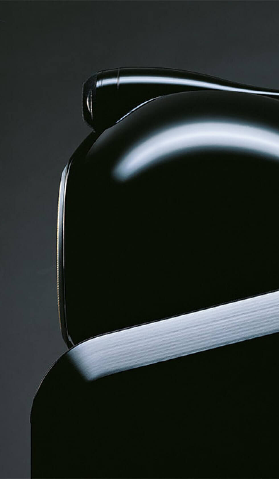

Акустические системы Bowers & Wilkins 800 Diamond D5

Серия 800 (Diamond)
Отсчёт серия ведёт с модели 801 (1979) — студийного монитора, который Abbey Road приняла как рабочий инструмент. В 1987-м появилась Matrix 801 с внутренней решёткой жёсткости Matrix, а в 1993-м — Nautilus, «улитка», где излучение тыльной стороны каждого динамика гасится сужающейся трубой. В 1998 году эти идеи перенесли в массовую линейку: серия Nautilus 800 получила среднечастотную головку из композита Marlan, трубчатое оформление твитера и порт Flowport. В неё входили Nautilus 800, 801, 802, 803, 804 и 805 — с тех пор состав серии почти не меняется, меняются буквы после цифр.

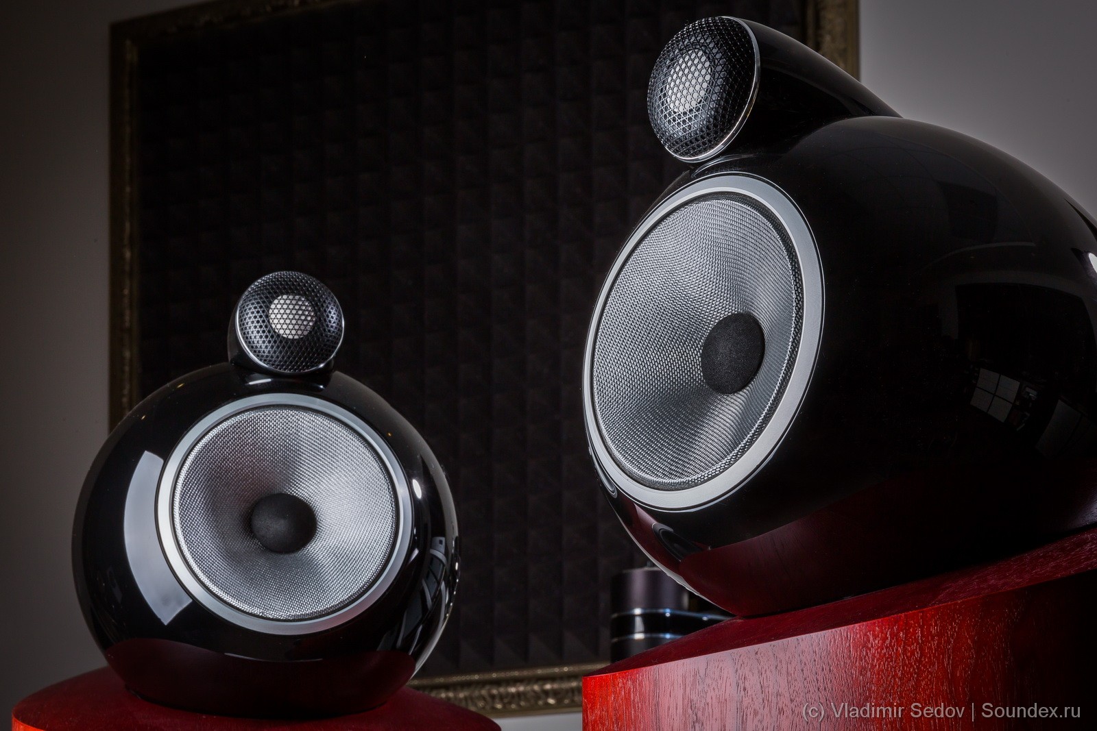

Bowers & Wilkins Nautilus 800 Series (1998)
Фото: Bowers & Wilkins
В 2005 году старшие модели — 800D, 801D, 802D и 803D — получили алмазный твитер, выращенный химическим осаждением из газовой фазы: купол сохраняет поршневой режим до частот выше 70 кГц. Параллельно выпускались 803 S, 804 S и 805 S с алюминиевым твитером. В поколении D2 (2010) алмазный купол дошёл до всех моделей, включая 804 Diamond и 805 Diamond, — этого ждали с 2005 года.

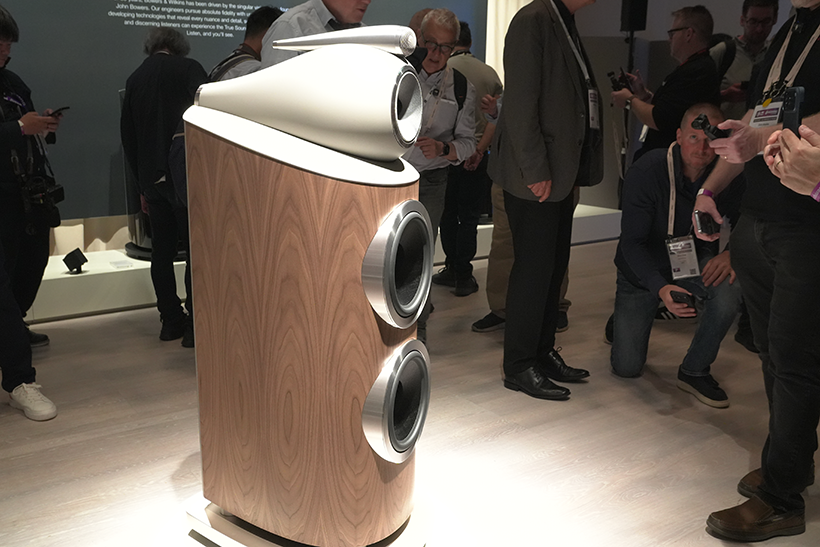

Bowers & Wilkins 803 D3 в тестовой комнате Soundex
Фото: Soundex
Поколение D4 (2021) вернуло индекс 801 флагману и добавило биомиметический подвес средника — вместо тканевой центрирующей шайбы стоит ажурная композитная деталь, которая почти не создаёт собственного звука. Turbine Head есть у 801, 802 и 803 D4; 804 D4 — стройный напольник без выносной головки, с портом, направленным вниз в алюминиевый плинт; 805 D4 — двухполосный полочник. Средник у 802 — шестидюймовый, у 803 — пятидюймовый; чем старше модель, тем крупнее НЧ-секция и корпус. Первые впечатления форума — в теме о новинках D4, отдельная ветка есть про 804 D4.
Нынешнее, пятое поколение приурочено к 60-летию компании: 801 D5 и 802 D5 анонсированы 4 июня 2026 года, продажи начинаются 9 сентября. Алмазный твитер остался, у 801 D5 — два десятидюймовых Aerofoil-баса и шестидюймовый Continuum-средник в Turbine Head; на сентябрь 2026 года в D5 вышли также 803 D5, остальные модели выпускаются в версии D4. Подробности — в нашей новости о 800 Diamond D5 и её обсуждении. А самая длинная ветка о серии на нашем форуме — сравнение Tannoy Canterbury SE и B&W 800 Diamond: 869 сообщений о двух противоположных школах звука.

Nautilus 800 1998–2005 технологии Nautilus: головка Marlan, трубка твитера, Flowport Nautilus 800/801/802/803/804/805

Серия 700 (S2, S3, Signature)
В 2017 году 700-я серия сменила линейку CM и стала главным проводником технологий 800-й в средний класс: средники Continuum, твитер с карбоновым куполом, у всех моделей, кроме младших полочников, — корпус твитера, выточенный из цельного алюминия. Вынесенный на корпус твитер (Tweeter-on-Top) достался двум моделям — флагманскому напольнику 702 S2 и полочнику 705 S2.
Иерархия внутри серии устойчива от поколения к поколению: 702 — старший напольник с тремя басовиками, 703 — напольник компактнее, 704 — самый стройный, 705 — полочник с вынесенным твитером, 706 и 707 — полочники с твитером в корпусе, убывающие по размеру. В 2020-м 702 и 705 получили статус Signature — отобранные кроссоверы с конденсаторами Mundorf, твитер с карбоновым покрытием и кольцом, шпон чёрного дерева; как это звучит, мы разбирали в обзоре 702 Signature.
Поколение S3 (2022) удлинило корпус вынесенного твитера, улучшило его развязку и передало серии биомиметический подвес средника из 800 D4; Tweeter-on-Top теперь у четырёх моделей — 702 S3, 703 S3, 705 S3 и центрального HTM71 S3. В 2024-м вышли 702 S3 Signature, 705 S3 Signature и HTM71 S3 Signature — снова кроссоверы Mundorf, посеребрённые клеммы и особые отделки.
Серия Bowers & Wilkins 700 S3 Signature (2024)
Фото: Bowers & Wilkins / Soundex
Поколение Годы Что изменилось Модели
700 S2 2017–2022 смена CM-серии; Continuum, карбоновый твитер, алюминиевые корпуса твитеров 702/703/704/705/706/707 S2, HTM71/HTM72
700 Signature 2020 кроссоверы Mundorf, доработанный твитер, шпон чёрного дерева 702 Signature, 705 Signature
700 S3 2022–… удлинённый твитер-на-корпусе, биомиметический подвес СЧ 702/703/704/705/706/707 S3, HTM71/HTM72
700 S3 Signature 2024–… кроссоверы Mundorf, посеребрённые клеммы, новые отделки 702 S3 Signature, 705 S3 Signature, HTM71 S3 Signature

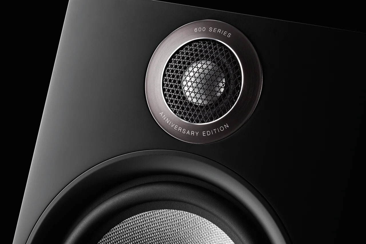

Серия 600 (S2 Anniversary, S3)
600-я серия выходит с 1995 года и остаётся входом в фирменный звук: технологии приходят сюда из 700-й с задержкой в поколение, а цены удерживаются массовыми материалами корпуса. К 25-летию линейки в 2020-м вышла версия Anniversary Edition — 603 S2, 606 S2, 607 S2 и центральный HTM6 S2 с обновлёнными кроссоверами на конденсаторах Mundorf; полочник из этой линейки мы показывали отдельно в материале о 606 Anniversary Edition.
Bowers & Wilkins 606 S2 Anniversary Edition
В 2023-м серию перевели на поколение S3 — восьмое по счёту. Главное новшество — титановый твитер: двухчастный купол из основного слоя в 25 микрон и подкрепляющего кольца в 30 микрон, удлинённая трубка оформления по образцу 700 S3 и открытая защитная решётка, пришедшая из 800 Series Signature. Состав прежний: напольник 603 S3, полочники 606 S3 и 607 S3, центр HTM6 S3.

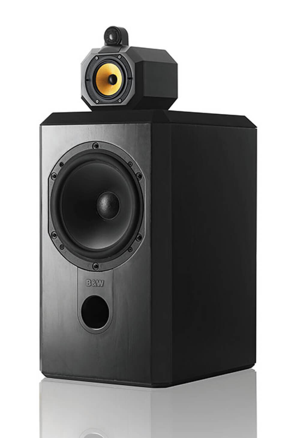

Matrix 800, 801 и 802 (с 1987 года) — студийная классика с внутренней решёткой Matrix; тридцатисантиметровый бас Matrix 801 уходил к 20 Гц. На вторичном рынке они живы благодаря запасу прочности и ремонтопригодности: в ветке «B&W 800 Matrix — финальная точка» (355 сообщений) владельцы годами обсуждают доводку — замену конденсаторов кроссовера, состояние подвесов, правильные стойки. Старейшая же ветка о марке на форуме живёт с 2005 года.
Bowers & Wilkins Matrix 801 (1987)
