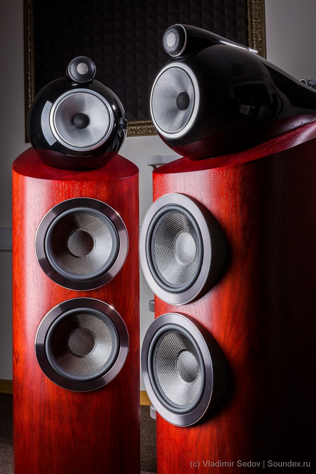

В серии 800 модель 803 занимает третью строчку сверху: это самая компактная напольная акустика, которая в современных поколениях получает те же ключевые узлы, что и флагманы, — алмазный твитер и вынесенную среднечастотную «голову» Turbine Head. Смысл модели прост: корпус заметно короче и уже, чем у 801 и 802, вес и требования к площади комнаты меньше, а набор технологий начиная с поколения D3 совпадает со старшими моделями. Ступенькой ниже стоит 804 — она ещё компактнее, но уже без «головы»: среднечастотник у неё встроен в общий корпус. Как серия 800 пришла к такой архитектуре, мы подробно рассказывали в истории Bowers & Wilkins, а сориентироваться во всех сериях бренда поможет наш путеводитель по модельному ряду.

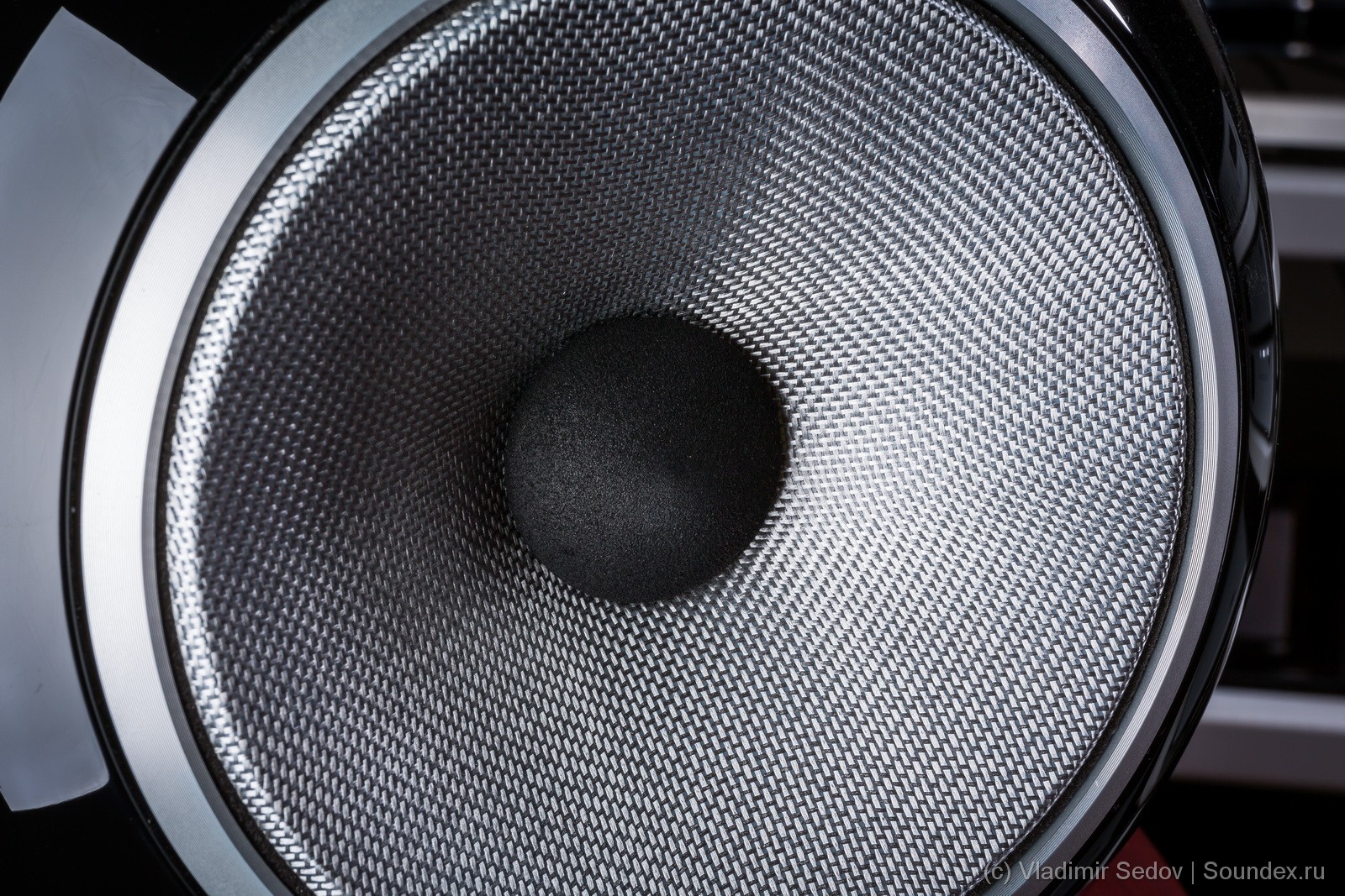

Самая радикальная смена поколений. В листе спецификаций B&W называет 803 D3 «самой компактной моделью с головой из всех, что мы выпускали»: 803 впервые получила алюминиевую Turbine Head, как у 801 и 802. Кевлар ушёл: среднечастотник — 130-мм FST с диффузором Continuum, басовики — два 180-мм Aerofoil, корпус — reverse-wrap с усиленной Matrix, твитер — в цельном алюминиевом корпусе (Solid Body). Параметры: 19 Гц – 28 кГц (±3 дБ), диапазон 16 Гц – 35 кГц, чувствительность 90 дБ, импеданс 8 Ом (минимум 3 Ом), усилитель 50–500 Вт, габариты 1160×334×498 мм. Вес вырос с 41 до 65,5 кг — в полтора раза. Мы подробно слушали эту модель в обзоре Bowers & Wilkins 803 D3, а о запуске всей линейки рассказывали в новости о серии 800 D3. Насколько глубокой была переработка, видно и по спорам на форуме — ветка «Новые B&W 800 D3 — новые колонки или рестайлинг старых?» растянулась на 185 сообщений.
Диффузор динамика Bowers & Wilkins 803 D3 крупным планом
Фото: Владимир Седов / Soundex.org

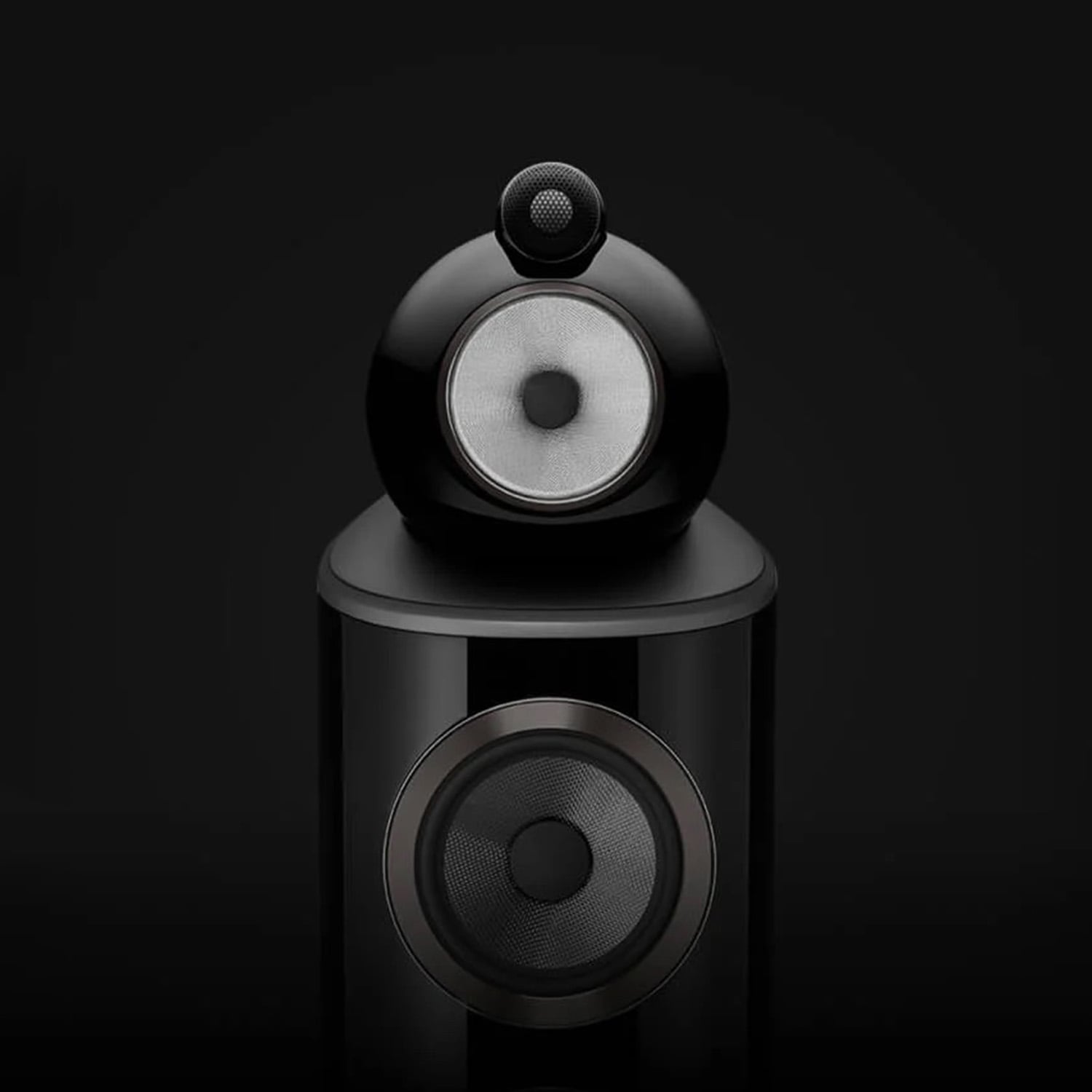

Поколение D4 — эволюция D3 с тем же набором динамиков: 25-мм алмазный твитер, 130-мм Continuum FST, два 180-мм Aerofoil. Изменения — в конструктиве: биомиметический подвес среднечастотника (Biomimetic Suspension) вместо классического паука, усиленная Matrix, антирезонансный плаг, корпус reverse-wrap. Официальные данные: 19 Гц – 28 кГц (±3 дБ), чувствительность 90 дБ, импеданс 8 Ом (минимум 3 Ом), усилитель 50–500 Вт, габариты 1165×357×511 мм, вес 62,15 кг — корпус стал шире и глубже, но чуть легче. Технологии этого поколения традиционно спускаются в младшие линейки — как это происходило, видно по обновлению серии 700 Signature.
Bowers & Wilkins 803 D4 в чёрном глянце: голова Turbine Head с алмазным твитером
Фото: Bowers & Wilkins

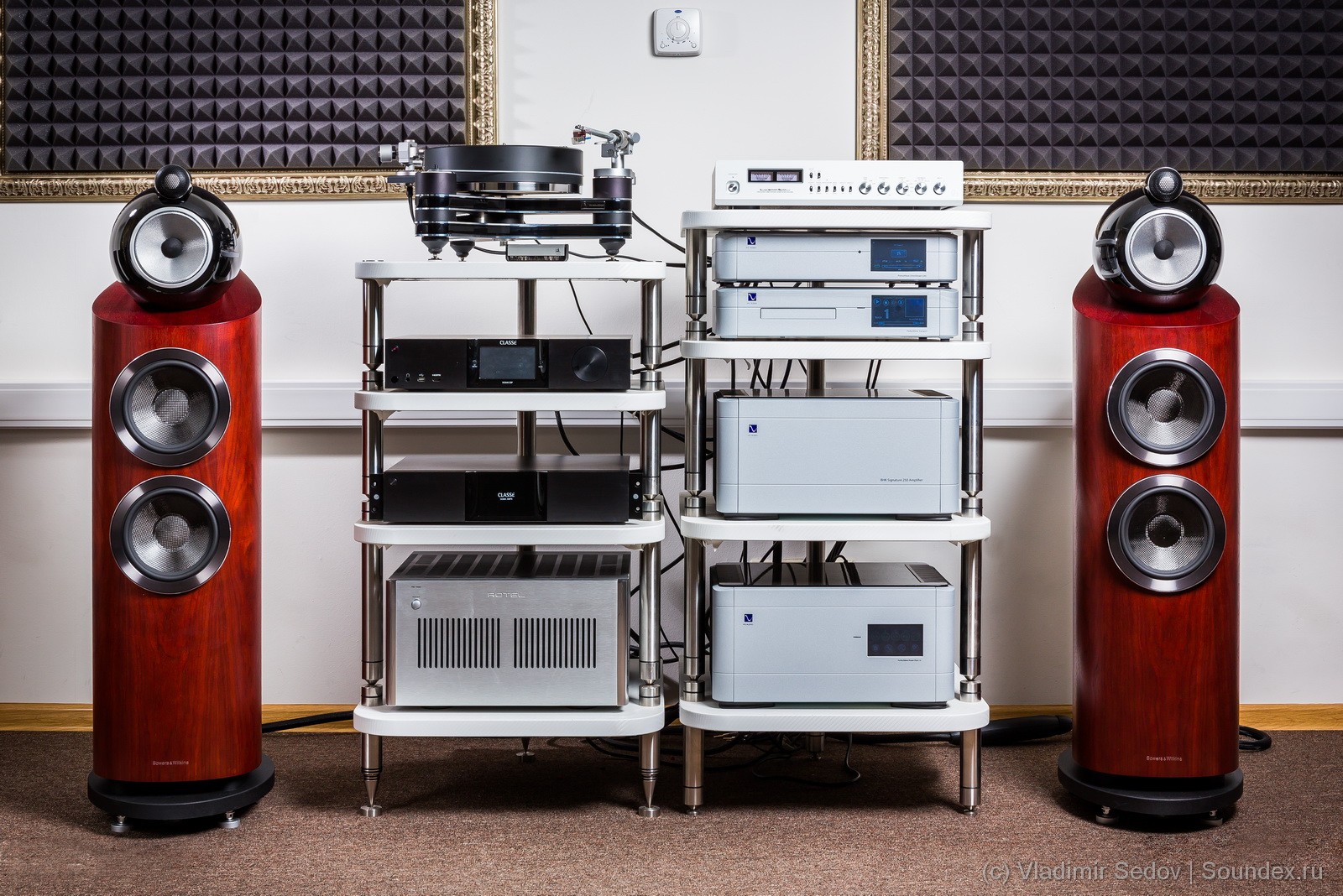

Bowers & Wilkins 803 D3 в комнате прослушивания
