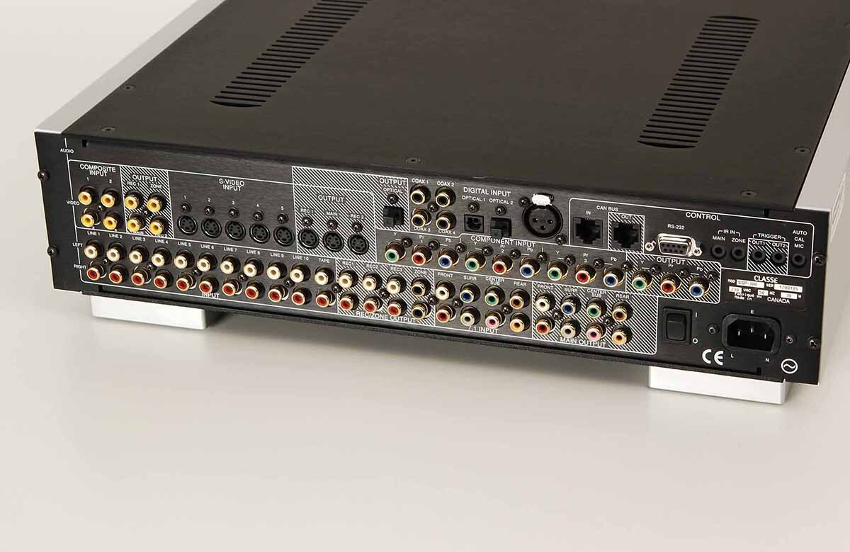

Похоже, AV-процессор SSP-300, при всех своих “наворотах”, не позволяет сконфигурировать режим биампинга фронтальных каналов через меню, как это легко делается в большинстве многоканальных ресиверов.

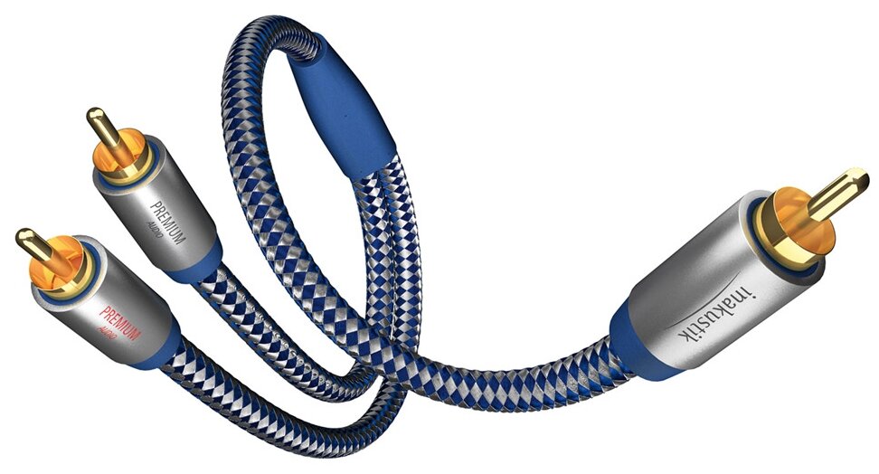

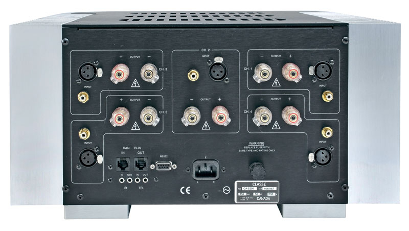

Выход простой - “запараллелить” входы каждой пары каналов CA-5200, работающих на одну АС. Для этого удобно использовать между процессором и усилителем два кабеля-разветвителя RCA - 2RCA, иначе называемые Y-кабель (типа такого). Желательно найти хорошие, т.е. самые дорогие разветвители, или сделать их на заказ из “нормальных” аудиокабелей достойного уровня.
Одним разветвителем соедините выход Left Front (из группы выходов Main Output, поз. 17 по мануалу процессора), с RCA-входами усилителей “левых” каналов. Другим, соответственно, выход Right Front c входами усилителей “правых” каналов.
“Низкочастотный” канал каждой пары (левой/правой) подключается к клеммам  +LF, -LF соответствующей колонки ; “высокочастотный” - к клеммам +HF, -HF. (Заводские перемычки, естественно, удаляются).

Спасибо за развернутый ответ! Сам удивлён (изучив инструкцию) что нет режима Bi-amping у преда Classe SSP-300. На днях получу его в транспортной и покопаюсь ещё в настройках…

Привет, перемычки или дорогие, или гэ, лучше запаяй паралельно внутри аппарата перемычки между разьемами. В любом случае будет интересен отзыв о результатах по звуку. Паралелить на мощнике.

Когда то то же хотел купить 5200(продавался не дорого - за 160) купить только из за такого подключения, раз внутри 5 усилителей.. И даже где то здесь писал про это. Что то остановило. Но то что вы посоветовали - самое лучшее решение. Решение с внешним кабелем - то же подходит -  для тех кто не знаком как открыть, как запаять и не открывать ветку - какой кабель на перемычку)

Да, в процессоре с выходами 7.1 могли бы предусмотреть режим биампинга фронтов. Сэкономили на спичкахdefault_smile.png

Способы, как реализовать биамп, и даже триамп, общеизвестны и несложны. Все зависит от располагаемой аппаратуры - необходимого количества моно-, или стерео-, или 3-канальных, или 6-канальных усилителей/ресиверов. Например, оптимальная классика: на СЧ/ВЧ -  1 стереоинтегральник с выходом pre out, а на НЧ -  стереомощник, или 2 моноблока.
Как именно запараллелить каналы усилителя, с разборкой или без - это дело умения и желания. Имхо, внутреннее соединение разъемов имеет смысл при наличии 4-х качественных ингредиентов: кабеля, припоя, паяльника и главное - паяльщикаdefault_biggrin.png

Еще: увидел, что по умолчанию процессор срезает с основных каналов сигнал ниже 80 Гц и перенаправляет его в канал сабвуфера. Надо проверить, и в меню отключить кроссовер.

На преде должны быть две пары соответствующих выходов. Или приобретать Y образные переходники.
да, но дешевле будет запаять паралелльно входы усилителя, сэкономишь один межблок, даже если приглашать платного спеца.
