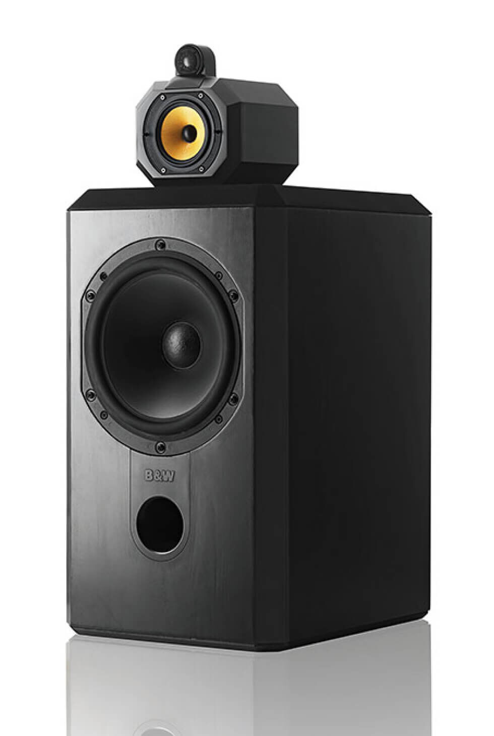

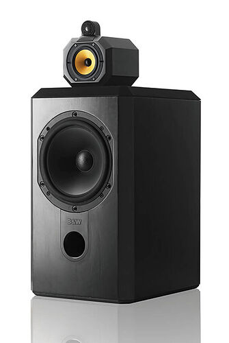

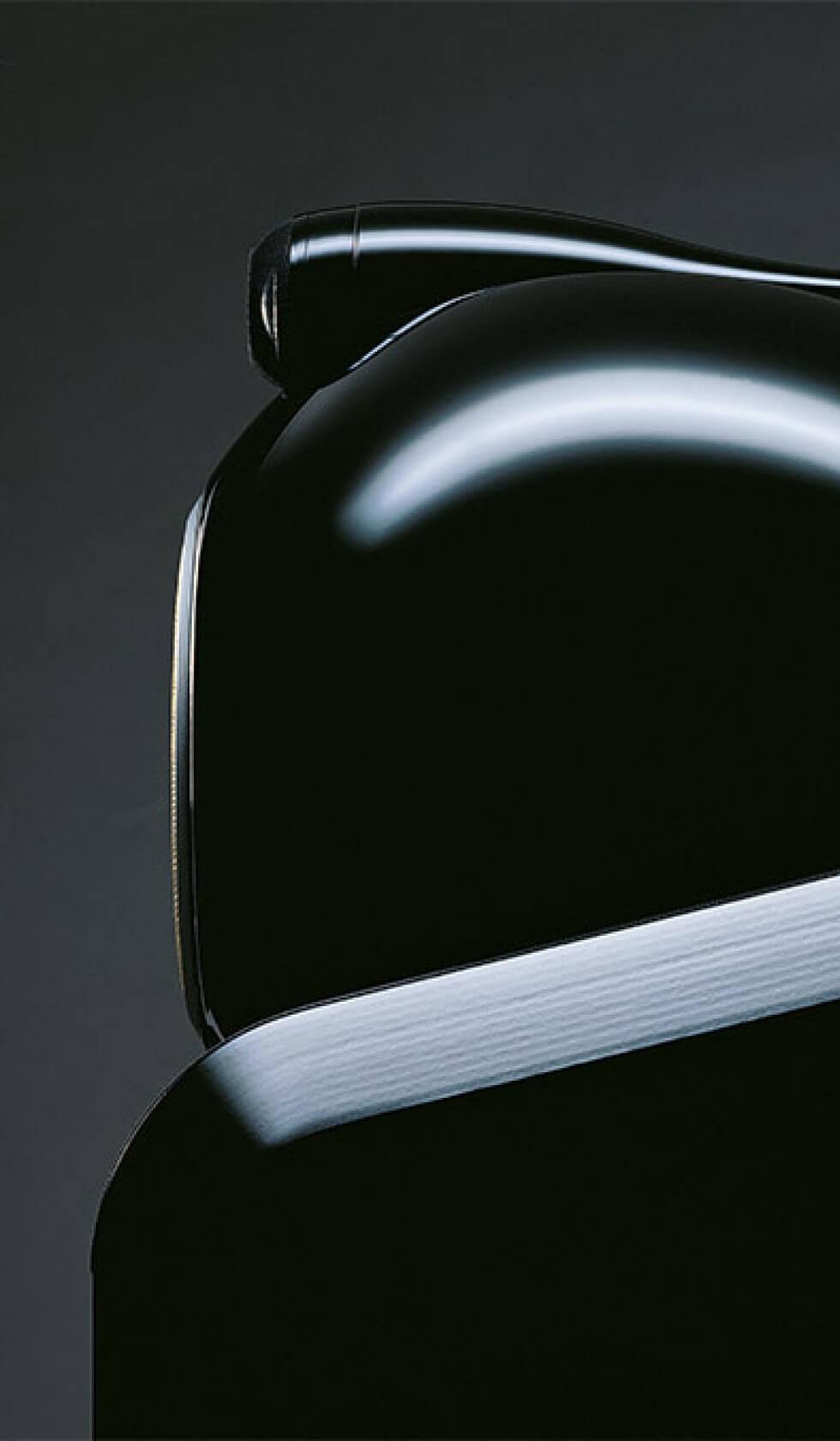

Отсчёт серия ведёт с модели 801 (1979) — студийного монитора, который Abbey Road приняла как рабочий инструмент. В 1987-м появилась Matrix 801 с внутренней решёткой жёсткости Matrix, а в 1993-м — Nautilus, «улитка», где излучение тыльной стороны каждого динамика гасится сужающейся трубой. В 1998 году эти идеи перенесли в массовую линейку: серия Nautilus 800 получила среднечастотную головку из композита Marlan, трубчатое оформление твитера и порт Flowport. В неё входили Nautilus 800, 801, 802, 803, 804 и 805 — с тех пор состав серии почти не меняется, меняются буквы после цифр.
В 2005 году старшие модели — 800D, 801D, 802D и 803D — получили алмазный твитер, выращенный химическим осаждением из газовой фазы: купол сохраняет поршневой режим до частот выше 70 кГц. Параллельно выпускались 803 S, 804 S и 805 S с алюминиевым твитером. В поколении D2 (2010) алмазный купол дошёл до всех моделей, включая 804 Diamond и 805 Diamond, — этого ждали с 2005 года.
Самая глубокая перестройка случилась в 2015-м: в поколении D3 жёлтый кевлар уступил место серому композиту Continuum (его разрабатывали восемь лет), среднечастотная головка Turbine Head стала алюминиевой, басовые диффузоры получили профиль Aerofoil, а корпус — конструкцию reverse wrap с изогнутыми слоями и металлической задней колонной. Подробный разбор технологий — в нашем обзоре 803 D3; флагман подоспел позже — см. нашу новость о 800 D3 (2016). Форум тогда спорил, новые это колонки или рестайлинг, а позже сравнивал поколения напрямую в ветке 800 D2 против 802 D3.
Поколение D4 (2021) вернуло индекс 801 флагману и добавило биомиметический подвес средника — вместо тканевой центрирующей шайбы стоит ажурная композитная деталь, которая почти не создаёт собственного звука. Turbine Head есть у 801, 802 и 803 D4; 804 D4 — стройный напольник без выносной головки, с портом, направленным вниз в алюминиевый плинт; 805 D4 — двухполосный полочник. Средник у 802 — шестидюймовый, у 803 — пятидюймовый; чем старше модель, тем крупнее НЧ-секция и корпус. Первые впечатления форума — в теме о новинках D4, отдельная ветка есть про 804 D4.
Нынешнее, пятое поколение приурочено к 60-летию компании: 801 D5 и 802 D5 анонсированы 4 июня 2026 года, продажи начинаются 9 сентября. Алмазный твитер остался, у 801 D5 — два десятидюймовых Aerofoil-баса и шестидюймовый Continuum-средник в Turbine Head; на сентябрь 2026 года в D5 вышли также 803 D5, остальные модели выпускаются в версии D4. Подробности — в нашей новости о 800 Diamond D5 и её обсуждении. А самая длинная ветка о серии на нашем форуме — сравнение Tannoy Canterbury SE и B&W 800 Diamond: 869 сообщений о двух противоположных школах звука.

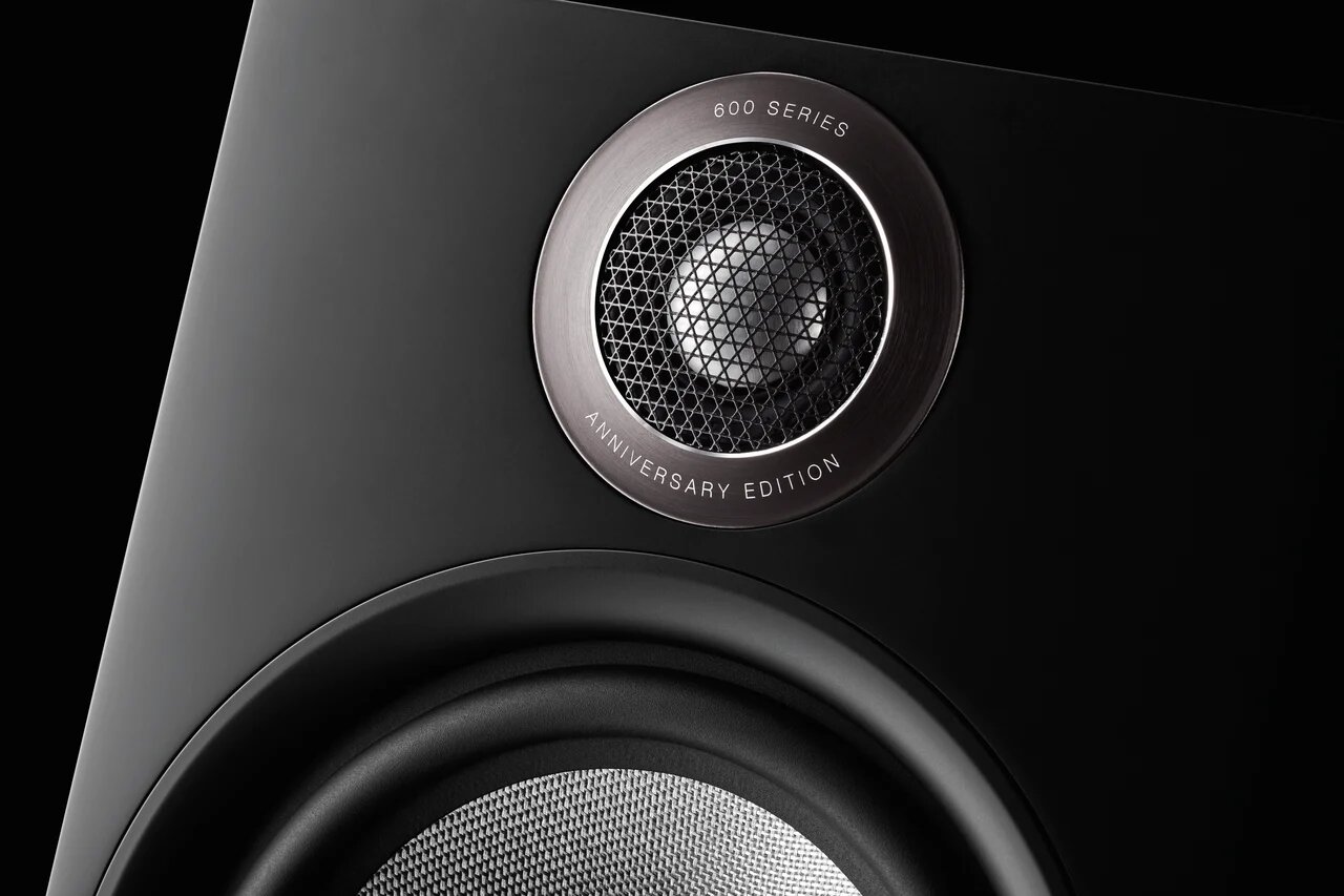

600-я серия выходит с 1995 года и остаётся входом в фирменный звук: технологии приходят сюда из 700-й с задержкой в поколение, а цены удерживаются массовыми материалами корпуса. К 25-летию линейки в 2020-м вышла версия Anniversary Edition — 603 S2, 606 S2, 607 S2 и центральный HTM6 S2 с обновлёнными кроссоверами на конденсаторах Mundorf; полочник из этой линейки мы показывали отдельно в материале о 606 Anniversary Edition.
В 2023-м серию перевели на поколение S3 — восьмое по счёту. Главное новшество — титановый твитер: двухчастный купол из основного слоя в 25 микрон и подкрепляющего кольца в 30 микрон, удлинённая трубка оформления по образцу 700 S3 и открытая защитная решётка, пришедшая из 800 Series Signature. Состав прежний: напольник 603 S3, полочники 606 S3 и 607 S3, центр HTM6 S3.

Matrix 800, 801 и 802 (с 1987 года) — студийная классика с внутренней решёткой Matrix; тридцатисантиметровый бас Matrix 801 уходил к 20 Гц. На вторичном рынке они живы благодаря запасу прочности и ремонтопригодности: в ветке «B&W 800 Matrix — финальная точка» (355 сообщений) владельцы годами обсуждают доводку — замену конденсаторов кроссовера, состояние подвесов, правильные стойки. Старейшая же ветка о марке на форуме живёт с 2005 года.
Nautilus 1993 года — та самая «улитка» — формально не серия, а одна четырёхполосная модель, которую до сих пор собирают вручную под заказ. К её тридцатилетию форум обсуждал, кто из современных АС может встать рядом.
