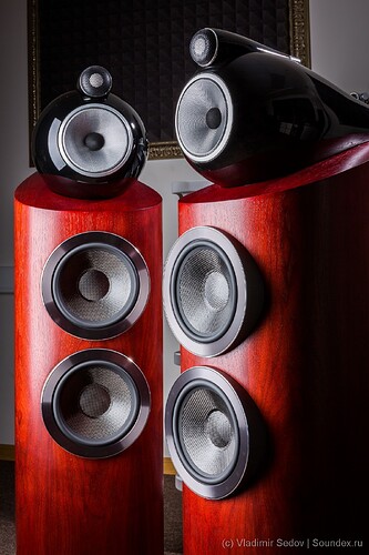

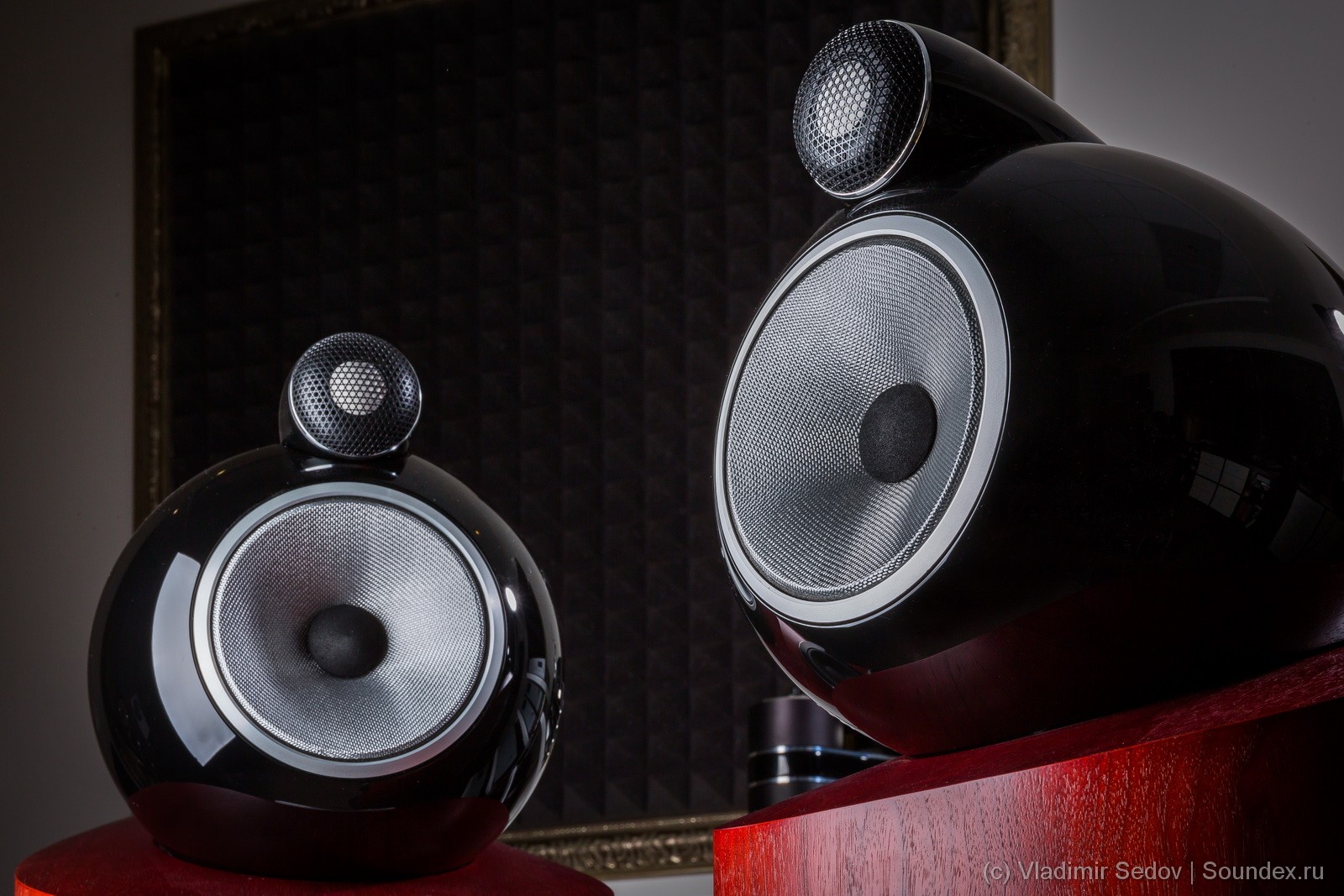

803 D3 (2015)
Самая радикальная смена поколений. В листе спецификаций B&W называет 803 D3 «самой компактной моделью с головой из всех, что мы выпускали»: 803 впервые получила алюминиевую Turbine Head, как у 801 и 802. Кевлар ушёл: среднечастотник — 130-мм FST с диффузором Continuum, басовики — два 180-мм Aerofoil, корпус — reverse-wrap с усиленной Matrix, твитер — в цельном алюминиевом корпусе (Solid Body). Параметры: 19 Гц – 28 кГц (±3 дБ), диапазон 16 Гц – 35 кГц, чувствительность 90 дБ, импеданс 8 Ом (минимум 3 Ом), усилитель 50–500 Вт, габариты 1160×334×498 мм. Вес вырос с 41 до 65,5 кг — в полтора раза. Мы подробно слушали эту модель в обзоре Bowers & Wilkins 803 D3, а о запуске всей линейки рассказывали в новости о серии 800 D3. Насколько глубокой была переработка, видно и по спорам на форуме — ветка «Новые B&W 800 D3 — новые колонки или рестайлинг старых?» растянулась на 185 сообщений.

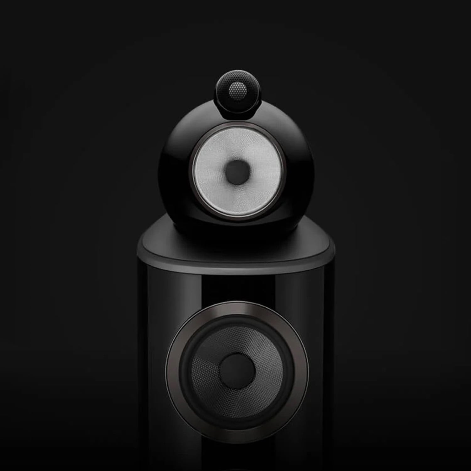

Состояние на сентябрь 2026 года: 803 D5 существует
Серию 800 Diamond D5 представили 4 июня 2026 года на выставке HIGH END в Вене — в нашей новости о 800 Diamond D5 речь шла о флагманах 801 D5 и 802 D5 со стартом продаж 9 сентября 2026 года. Но вопрос «выйдет ли 803 D5» уже закрыт: на сентябрь 2026 года на официальном сайте Bowers & Wilkins открыта страница 803 D5 с полными характеристиками. Состав привычный: 25-мм алмазный твитер, 130-мм Continuum FST, два 180-мм Aerofoil; производитель называет модель «самой компактной в серии с конфигурацией Turbine Head». Данные: 19 Гц – 28 кГц (±3 дБ), диапазон 16 Гц – 35 кГц, чувствительность 90 дБ, импеданс 8 Ом (минимум 3 Ом), габариты 1165×301×473 мм, вес 63,7 кг. Заметная перемена — рекомендуемая мощность усилителя теперь 50–1000 Вт, вдвое выше, чем у D4. Отделки: Stealth Black, Warm White, Dark Walnut, Light Walnut.

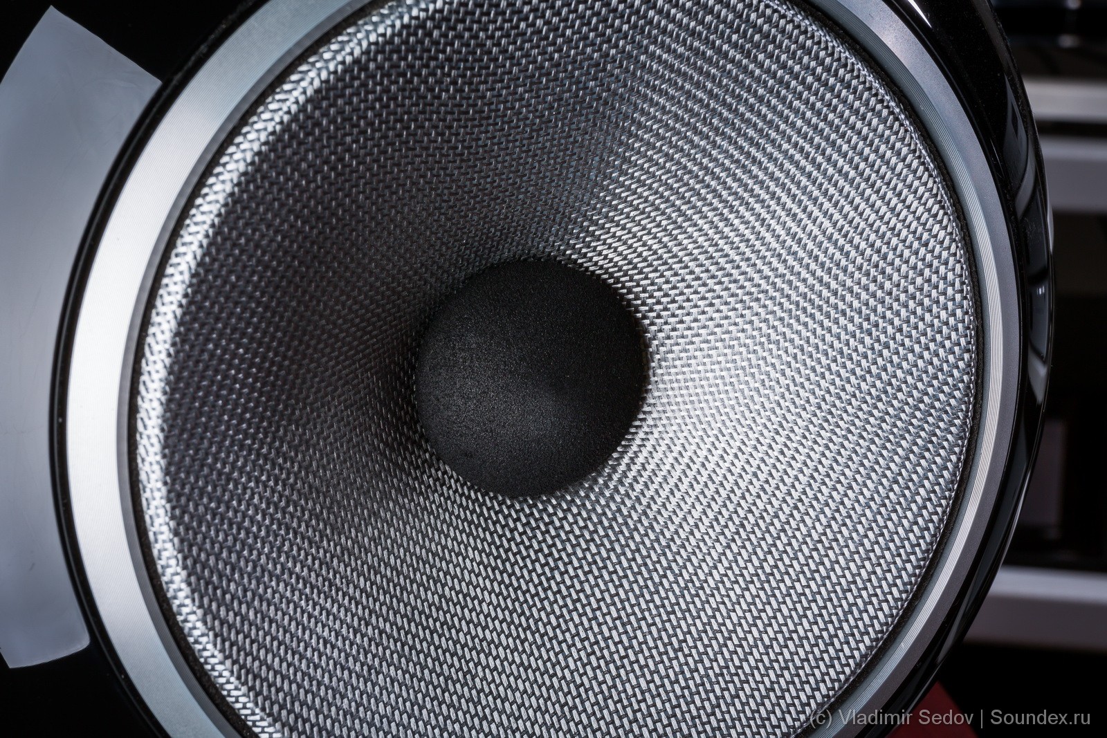

Первое — алмазный твитер: купол хрупкий, осматривайте его без защитной сетки на предмет сколов и вмятин, не касаясь руками. Второе — диффузоры и подвесы басовиков (Rohacell у D2, Aerofoil у D3): проверьте, что диффузоры без вмятин, а мягкий ход без призвуков и шорохов; у D3 отдельно осмотрите тканый диффузор Continuum среднечастотника. Третье — серийные номера: у пары они должны быть последовательными или близкими, совпадать с номерами на упаковке и документах; по серийнику официальный дистрибьютор может подтвердить, ввозилась ли пара официально. Наконец, комплект: шипы, колпачки, перемычки терминалов и оригинальная упаковка — колонки весом 41–65 кг без заводской тары перевозить рискованно. На вторичном рынке встречаются и вовсе нераспакованные пары — например, объявление о новых 803 D3 со склада дилера на нашем форуме.
