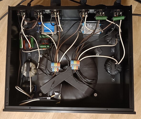

Тогда можно альтернативный метод, как я делаю в сетевых фильтрах. Обмотать термоусаживаемой лентой и, собственно, феном усадить. И красиво, и практично. Отчасти как компаунд работает.
