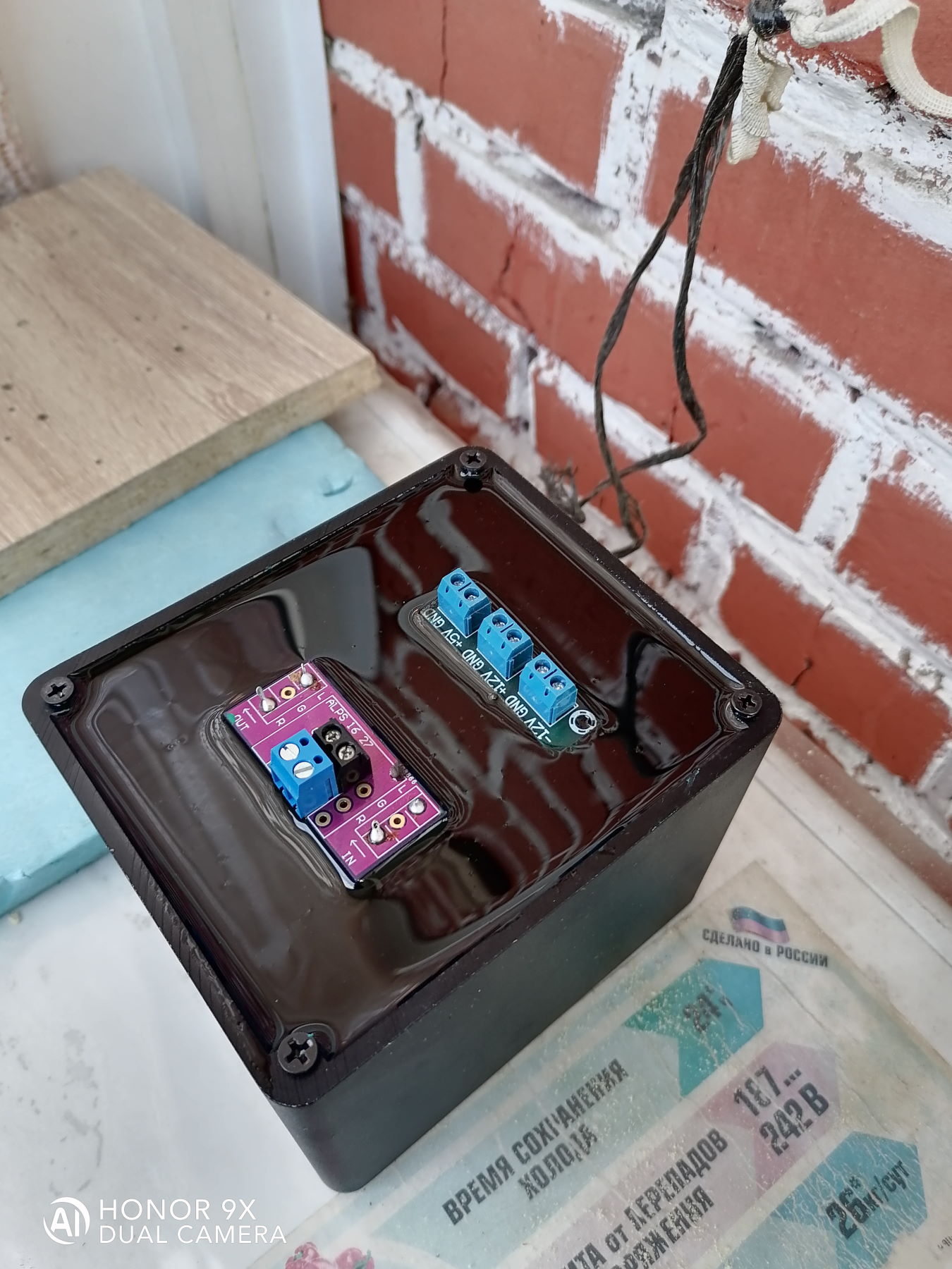

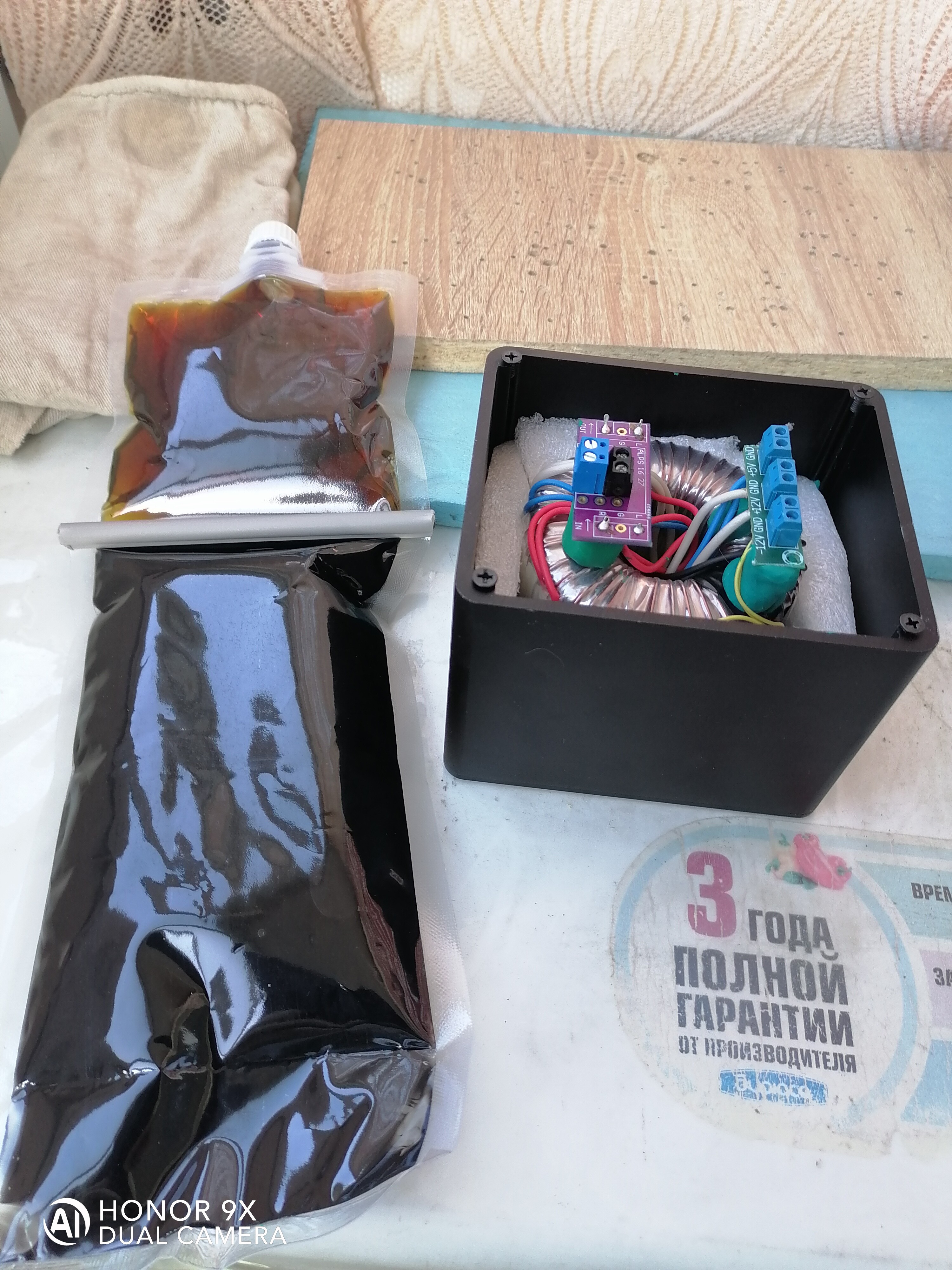

Двухкомпонентный компаунд-очень удобно и быстро.Фото очередного анодного трансформатора.
Давайте не будем путать силовые и выходные трансформаторы, а также пропитку и заливку…
Видимо, пропитали лаком, рассчитанным на горячую сушку, а печи под рукой не оказалось.
