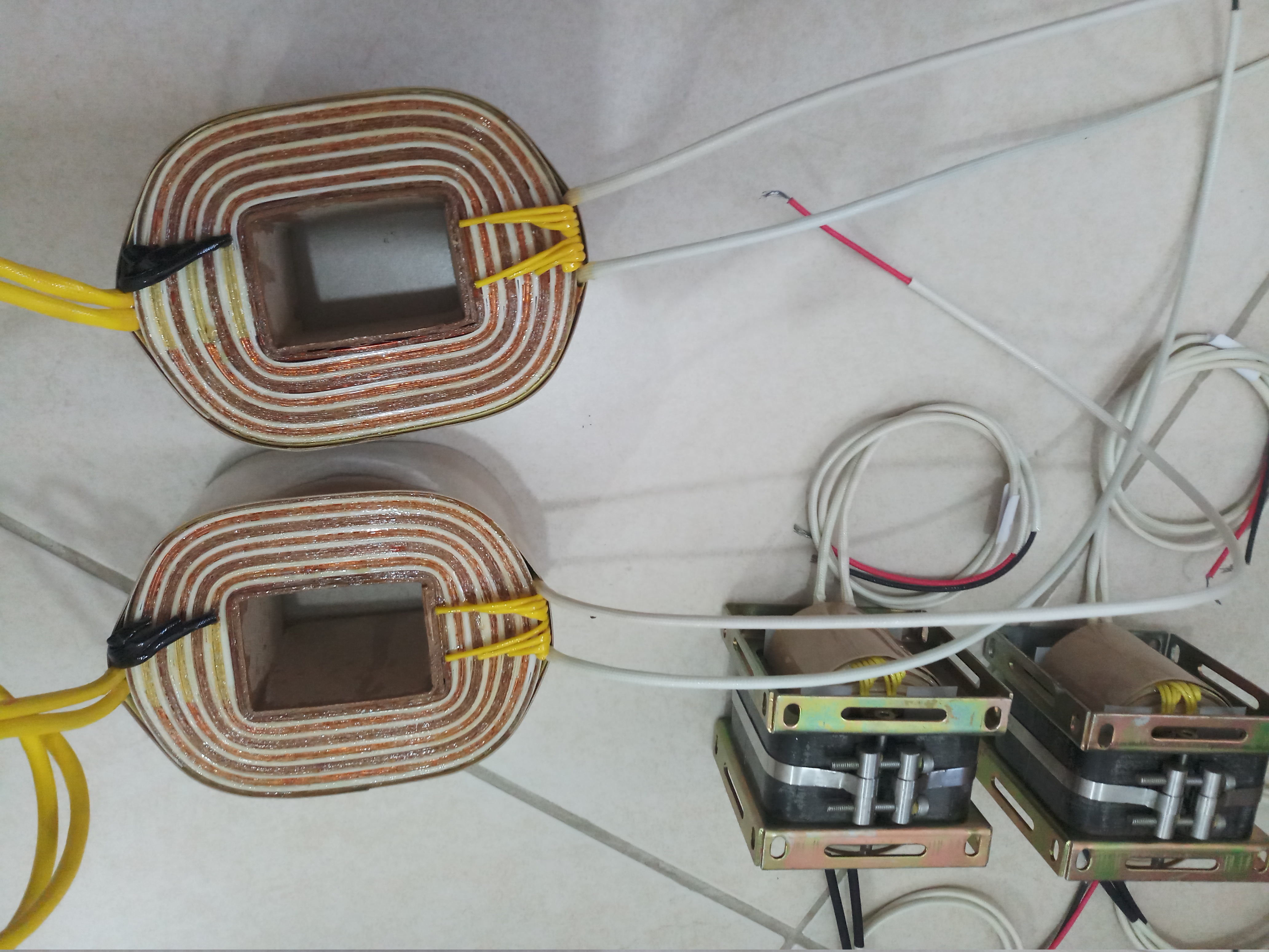

Роман более года работают в гибридном (4шт тора в двух кожухах с заливкой таким компаундом-суммарная общая мощность трансформаторов-500Вт). Проблем по теплу с перегревом не замечено. Делал в ламповый корректор(БП)-внешний вид -нормально и тихий.Сейчас для лампового SE приготовил отдельно накальные трансформаторы залил и анодный отдельно.Посмотрим как будут в работе.

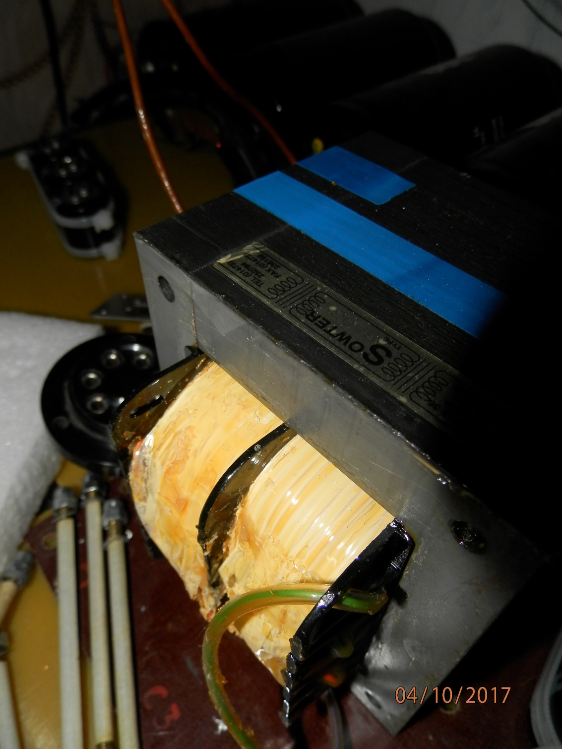

Роман,кстати такая  твоя пропитка более аккуратней получается чем у брэндов.SOWTER  для сравнения с твоими катушками.
Сергей,массого так делать  как я например, фирмы не могут…это муторно,долго и след.затратно  У меня такой процесс может занимать аж до двух недель , на пару  каких нибудь сложных РР трансов (пока все сохнет, переворачивается  … на все уходит время).   А на массовом производстве ,если  хотябы послойные прокладки кладут и это уже Отлично!:-))
