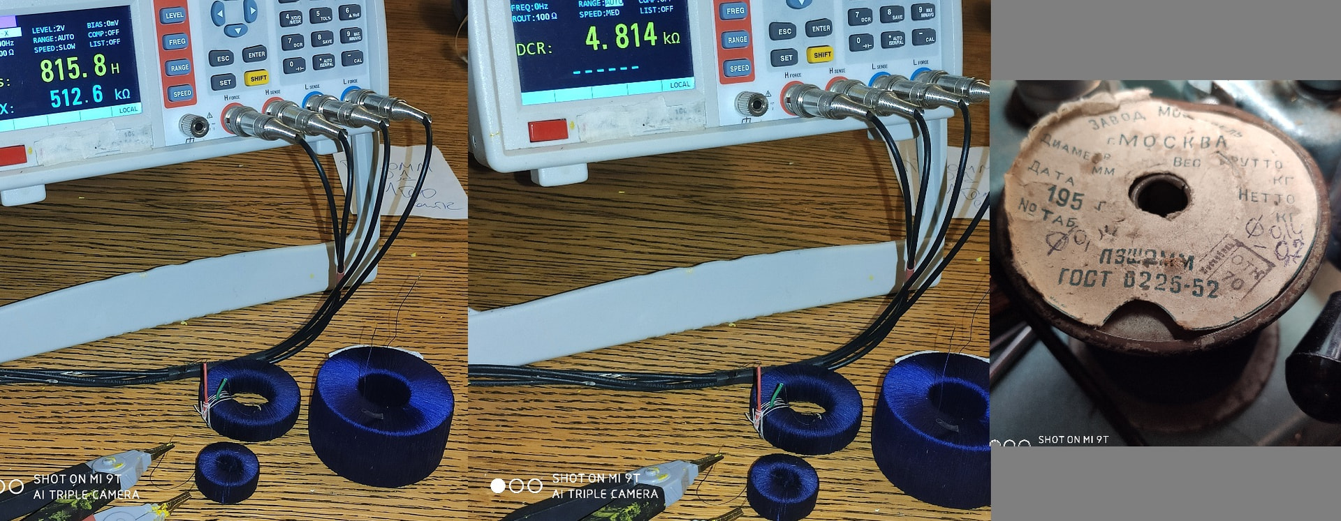

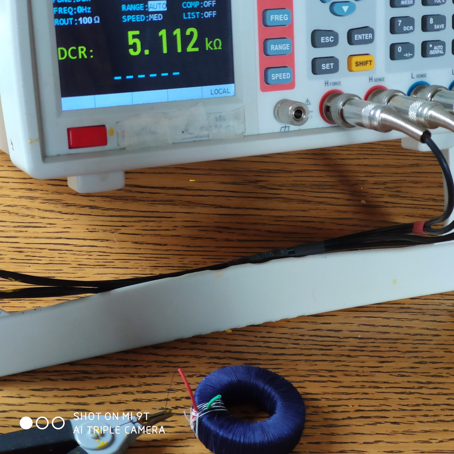

Тем часом намотал на точно таком же магнитопроводе те же самые 4 тыс витков таким же сечением проводом, но ПЭШОММ.
Получилось активное 5.1 Ком, такая же индуктивность и идеальная АЧХ в режиме поперек сигнала.

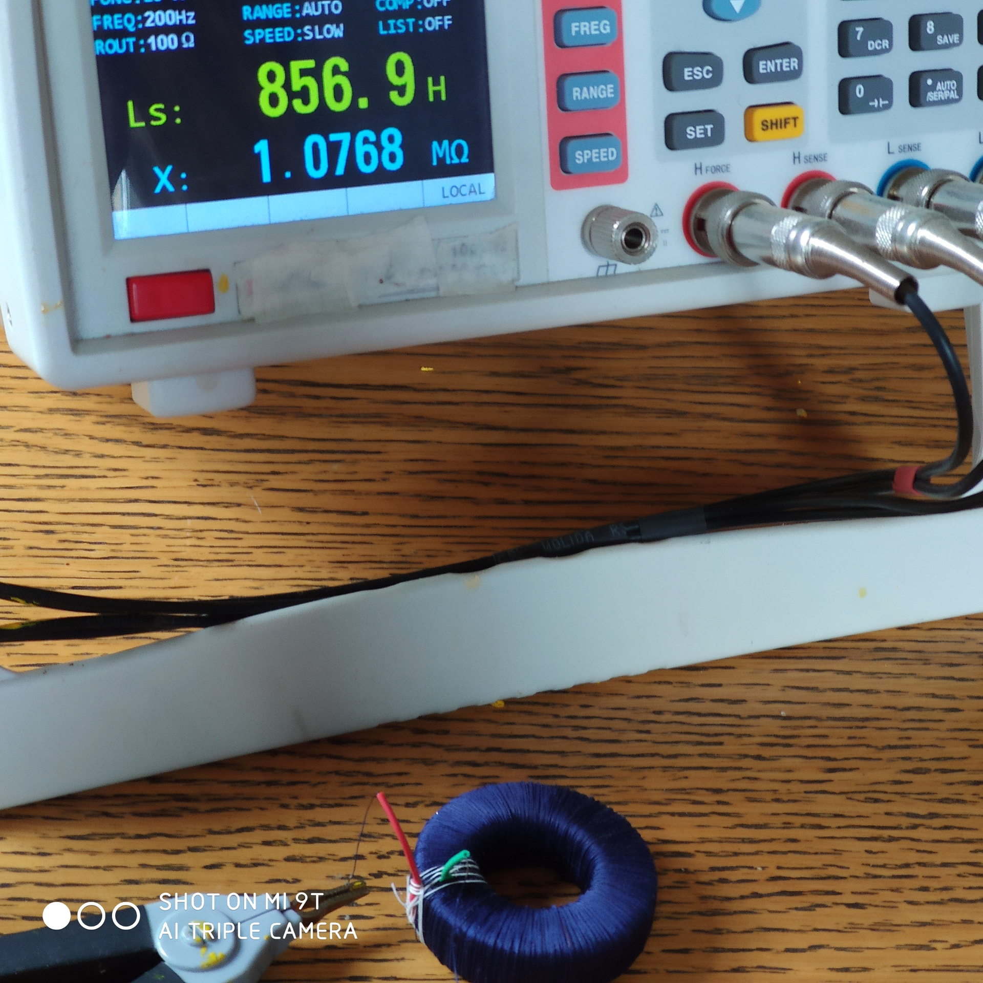

Тут на 2 вольтах амплитуды, 200 герцах и 4 тыс витков индукция 0.0086 Тл.
На индукции 0.7 Тл проницаемость этого 5БДСР вырастет в 4 с лишним раза.
Значит импеданс дросселька на частоте 30 Гц и 25 вольтах будет 0.65 Мом плюс активное 5 Ком.

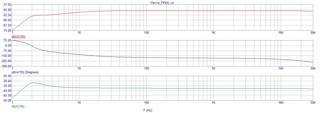

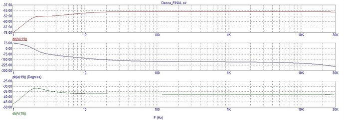

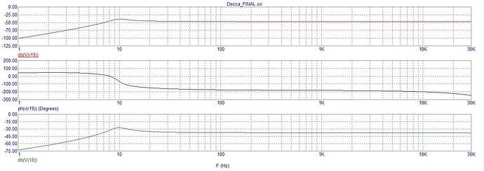

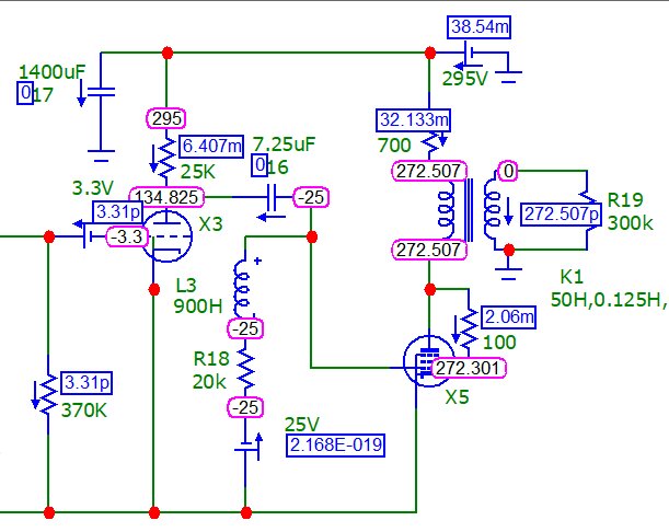

Надеюсь, Михаил не будет против? Возможно кому-нибудь пригодится для анализа. Покажу несколько картинок настроечного процесса типового каскада с дроссельной нагрузкой в сетке. Это один из моих каскадов, работающих сейчас с дросселем Михаила. 6SN7 c 25К в аноде качает 6L6 в триоде с трансформатором 50+Н в аноде. Везде фикс.

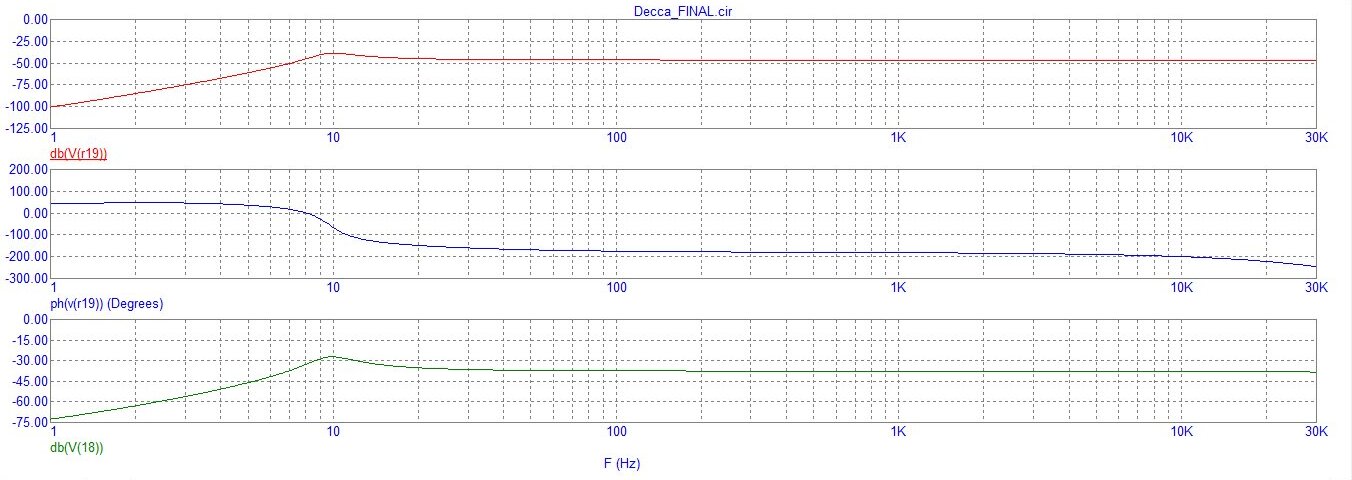

Пояснения по графикам: Красный - выход после транса, Синий - фаза там же, Зелёный - сетка 6L6.
Картинка 1: (Lundahl) 540Н/4,5К 0,5мкФ
Картинка 2: 900Н/200ом 0.5мкФ
Картинка 3: 900Н/200ом 7,25мкФ
Картинка 4: То, что имею в данным момент у себя 900Н/20К 7.25мкФ
Думаю, что всё наглядно и понятно. Обращайте внимание на ось Y.
Теперь самое главное - тестирование в реальном приборе. Объективное и, что не менее важно, субъективное! Михаил, есть возможность у вас послушать и сравнить в усилителе?

Намотал еще один вариант, тоже ПЭШОММ но 0.1 мм (по шелку 0.17 мм)
магнитопровод 25х15х10 мм, т.е. сечение 0.5 квадрата и 2100 витков.
Максимальная амплитуда на частоте 30 Гц д.б. в районе 5 Вольт, т.е. на вход.
Активное 4.8 Ком, индуктивность 800+ Гн.

На вход преда по амплитуде подойдёт однозначно, если даже взять двукратный запас. Теперь всё будет зависеть от номинала конденсатора перед ним, или его отсутствия. При 0.5мкФ резонанс получится в районе 8гц, навскидку. Хорошо бы прогнать в изделии по генератору, от пары герц с контролем на сетке (дросселе), чтобы понять хватит ли потерь для подавления этого резонанса? Ну и потом слушать!
Нарисуйте схему, я в разных вариантах по ней прогоню.
