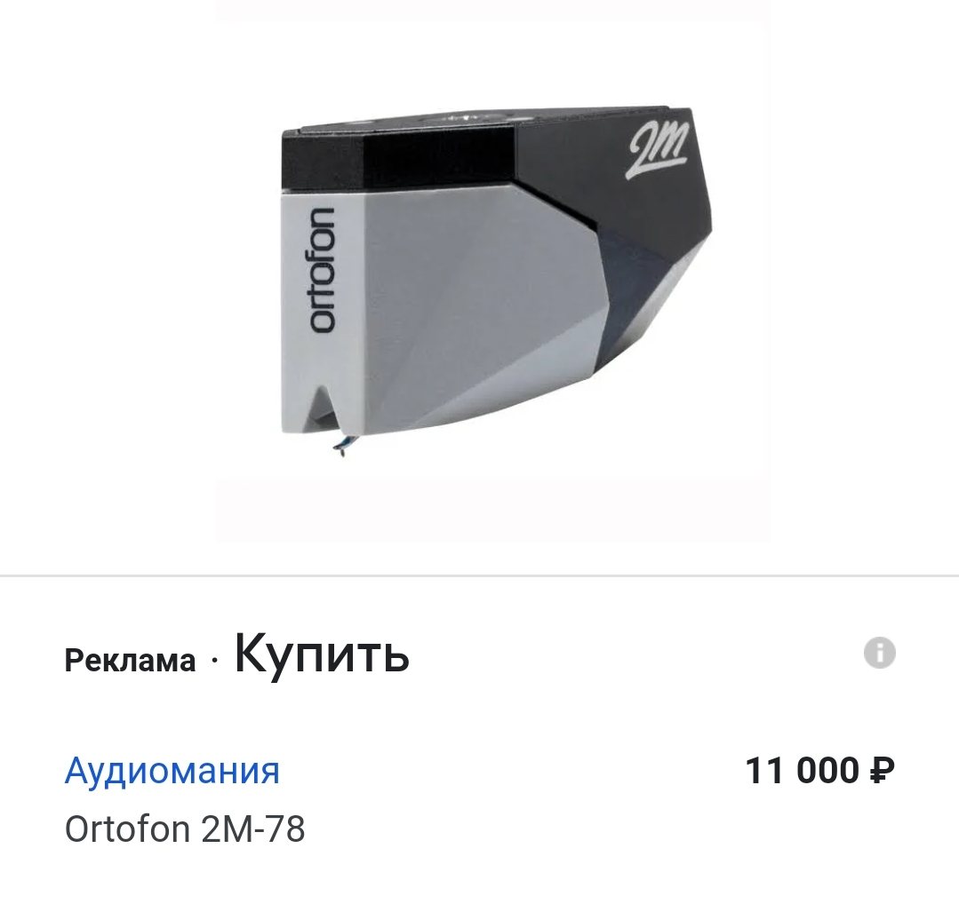

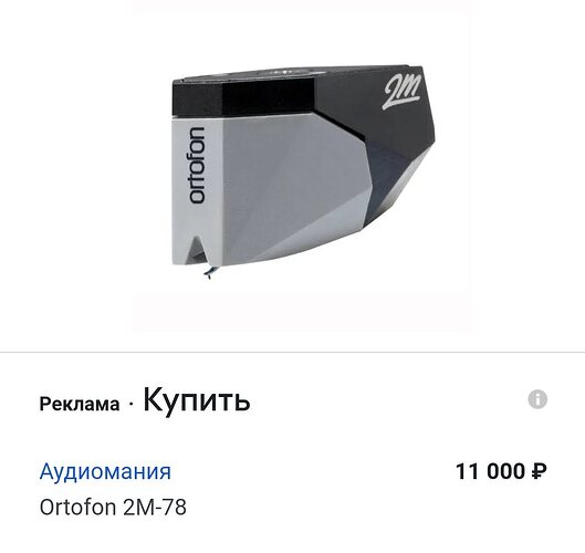

А эта не подойдет?
Ortofon 2M-78
ММ-звукосниматель для монопластинок на 78 оборотов в минуту, игла алмазная, сфера 65 мкм, диапазон 20 Гц – 20 к - Гц, выходное напряжение 4 м - В, прижимное усилие 1,6 - 2 г, динамическая податливость 18 х 10 – 6 см/дин, высота 18 мм, вес 7,2 г. Звукосниматель Ortofon 2M-78 предназначен для воспроизведения монофонических грампластинок, записанных на скорости 78 оборотов в минуту. Повышенная скорость вращения диска увеличивает нагрузку на иглу и весь механизм головки, раздельные каналы стереоголовки не совсем корректно согласуются с монозаписью и потому для прослушивания таких дисков стандартные звукосниматели не очень годятся. Звукосниматель Ortofon 2M-78 относится к классу моделей с подвижным магнитом (ММ), и развивает на выходе электрический сигнал амплитудой до 4 м - В. Головка Ortofon 2M-78 оснащена сферической алмазной иглой, которая оптимально подходит для работы на скорости 78 об/мин. Точное воспроизведение 78-оборотных дисков требует применения иглы с широким профилем, и именно сферические конструкции в данном случае являются наилучшим выбором. Звукосниматели серии 2M имеет магниты с разделенными полюсами, что обеспечивает плоскую амплитудно-частотную характеристику. В модели 2M 78 используется соединенный выход для передачи одинакового сигнала с обоих выводов, что позволяет использовать для прослушивания монозаписей обычные стереоусилители, не имеющие моно-режима. Кроме того, использование усовершенствованного магнита позволило дополнительно повысить качество звучания. По своим параметрам звукосниматель Ortofon 2M-78 хорошо согласуется как с большинством современных тонармов, так и MM-фонокорреторов. Головка работает в широком диапазоне частот и обеспечивает насыщенное и динамичное звучание, которое отлично подходит для прослушивания музыки любых жанров. Звукосниматель МM-типа Монофоническая головка Сферическая заточка алмазной иглы оптимальна при воспроизведении винтажных пластинок Характеристики Тип MМ Диапазон частот 20 Гц – 20 к - Гц (+3 / -1 д - Б) Рекомендуемый входной импеданс 47 к - Ом Рекомендуемая входная емкость 150 – 300 п - Ф Выходное напряжение 4 м - В Собственное сопротивление 700 Ом Собственная индуктивность 300 м - Гн Прижимная сила 1,6 – 2,0 г Динамическая податливость 18 х 10 – 6 см/дин Трекинг 70 мкм Угол трекинга 20 градусов Игла алмазная, сферическая, радиус 65 мкм Цвет корпуса черный / серый Высота 18 мм Вес 7,2 г

Пожалуйста , не копируйте ТХ. Меня просвящать не нужно. И читайте внимательно. Повторяю - шеллак, это не долгоиграющая (LP) пластинка. Радиус иглы 65 мкм, это 2.56 mil. Для шеллака нужна игла 4.0
