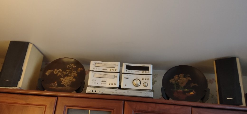

Я думал строить систему навырост, но возможно вы правы. В моем случае наверное и этого текникса хватит.  Там только аукс, линейный вход. Фонокорректор встроенного нет.  Пожалуйста, подскажите какой тогда проигрыватель? Чтобы постепенно апгрейдить картриджи. Какой начальный купить аппарат. Хочу не со встроенным. Хочу сразу купить без фонокорректор + отдельный фонокорректор. Что предпочтительнее: ортофон, аудиотехнтка, рега или что-то еще?  Какую заточку? Началтный Бюджет очень мал. Но все-таки считаю пора начинать строить виниловый тракт с хорошего ичточника. Нужно дешевое и качественного решение. Не китайская балалайка начального уровня.  С аерспективой апгрейда. Прямой привод или пассик? С регулировкой антискейтинга и придима или  автомат с фикс. Картриджем.  Для прослушивание джаза и классики. Цель - максимальное качество звука.

Спасибо за ответ. У меня из винила был только Арктур 004 стерео и юнитровская головка. В моей системе остались от этого комплекта колонки 25ас309. Сейчас это копеечные колонки, но рука не поднимается избавиться от них. Посмотрите в моем профайле, там описано как сейчас все скомпоновано. Коллеги в моем случае советуют подключать винил к минисистема текникс. Сейчас ситуация такая, звук с компа по hdmi идёт в ТВ, а потом на джек ТВ и на усилители. Цифра звучит посредственно. Отключил текникс от системы. Записал тестовую болванку с торрентов CD, в тексниксе соответствующий плеер с MASH. Качество отличное. Вот думаю в эту систему добавить винил. Ищу такой аппарат. В идеале хочется МС. Но можно наверное ММ, податливую головку с лёгким тонармос. Ищу хороший аппарат и головку , может и MM. Посоветуйте такой аппарат. Нужно недорогое решение. Чтоб не хуже CD.
