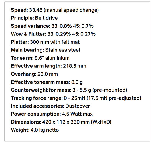

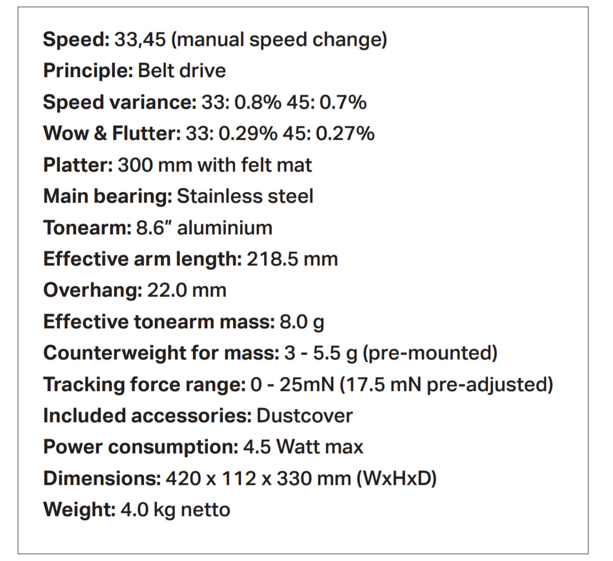

На рекомендуемом примари нерегулируемый тонарм и нет возможности смены картриджа. А вы рекомендуете к нему купить аудиотехнику
Где Вы это вычитали? Там стоит Ortofon OM-5E. На 2-х болтах. Масса -5 г, высота 18 мм. У AT-OC9XEB высота 17,6 мм масса 7,5 г.  Полагаю, что Лихтенеггер всё-таки сделал регулировку прижимной силы на своём тонарме.
Не на всех тонармах голова меняестся вместе с шеллом. Есть тонармы с интегрированным шеллом, голова крепится болтами.
Я Вам дал своё видение решения проблемы. С китайскими поделками - это не ко мне.
P.S Я Хайнца Лихтенеггера (ProJect) знаю уже 30 лет. Он бизнесмен, но в области аудио - знающий и очень порядочный человек. Был, и остается дистрибьютором многих солидных брендов. Человек из аудио индустрии, а 90% китайских “аудио компаний” вчера производили кеды, а завтра будут делать пластиковые контейнеры для школьных завтраков.
"Plug & Play design with pre-adjusted tracking force and anti skating "
" the lightweight and low friction aluminium tonearm is optimized for the Ortofon OM"

тогда пожалуйста конкретную модель с номером скажите. То, что я видел - простое коромысло без регулировок
