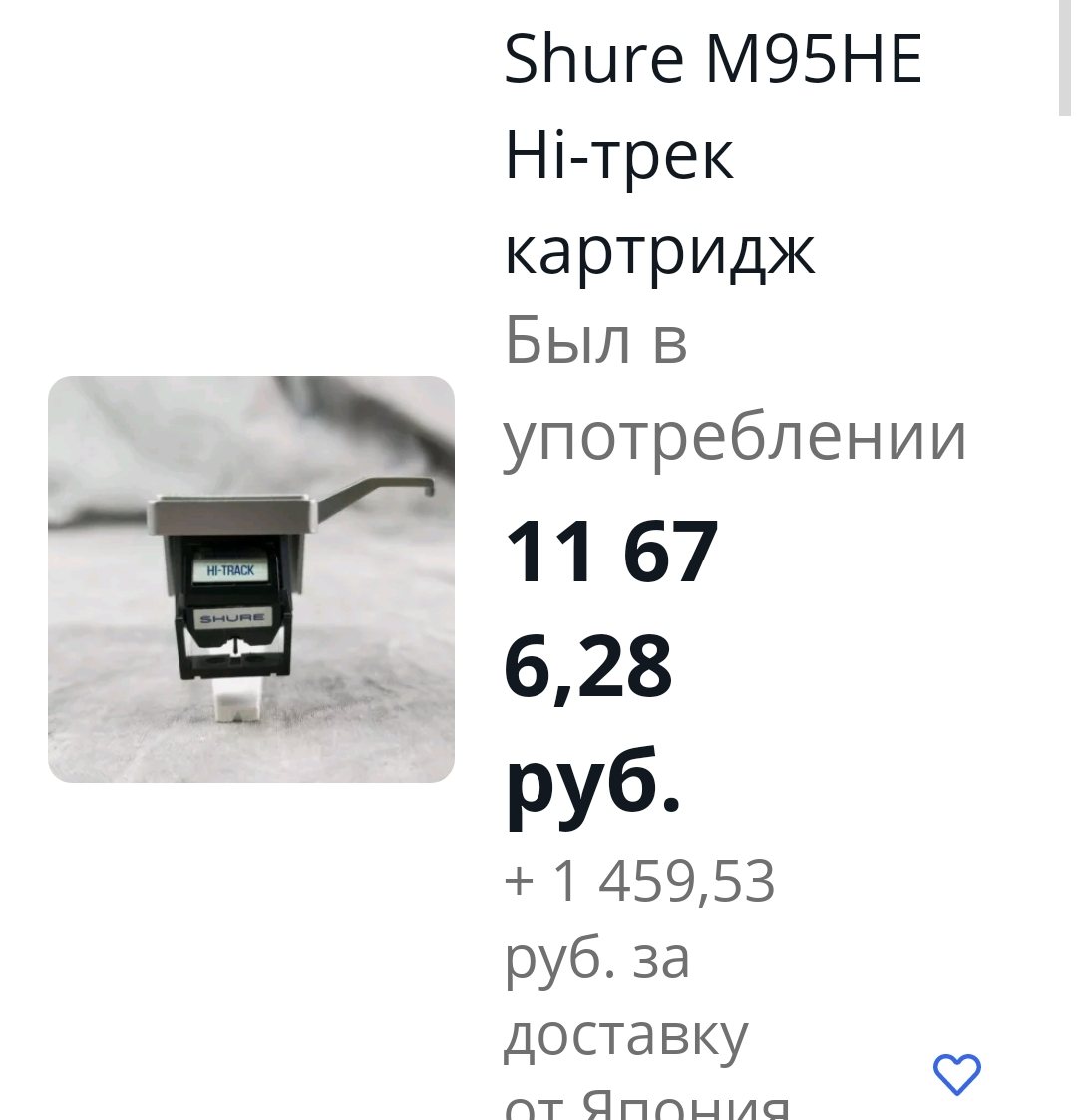

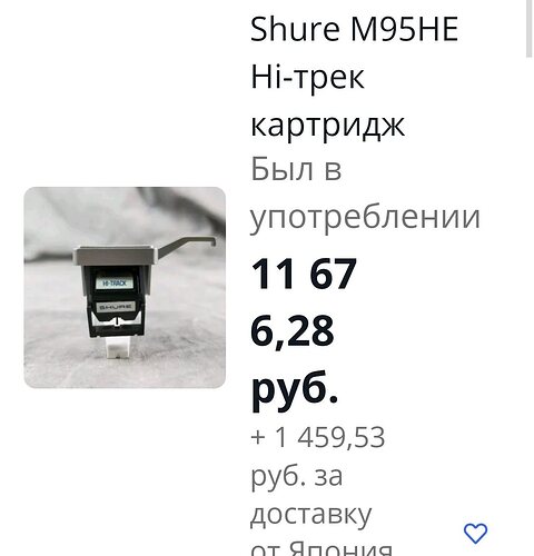

Ну да, я так и понял. Тогда от какого стока откладывпться ? И на какой аппарат (тонарма) из недорогих встанет shure m95? Каюсь, не в курсе - это мм или МС? Оно, см фото? Дороговато на вторичке + кот в мешке. А из нового есть альтернативы?
это ММ, 11 тыс дорого, поищите на авито, ибее, думаю можно еще найти за 6 максимум 7 тыс в приличном состоянии, из современных за эти деньги вряд ли найдется подходящий аналог, из проигрывателей с упором на прослушивание классики я бы взял себе Lenco 75 или 78 или Dual какой-нибудь с 4-х значным номером, про современные изделия спросите у С.Лаптева, может быть он в курсе, кстати еще из ММ картриджей вполне подойдет Ortofon VMS20E или 20Е Mk2, по цене тоже бюджетно
