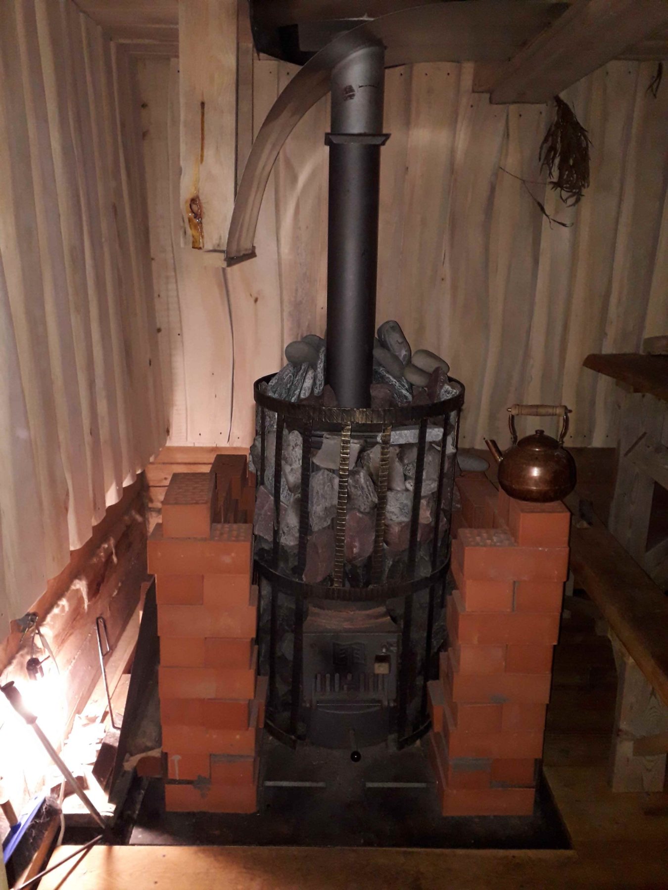

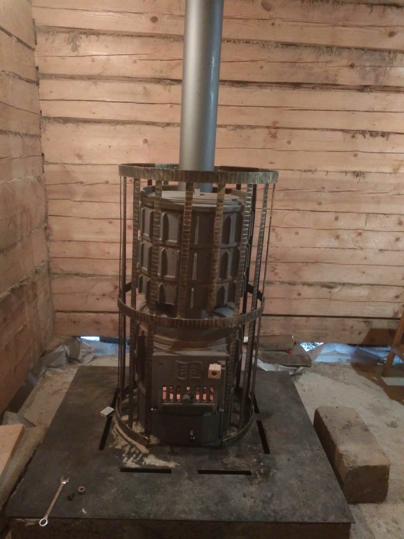

Печь чугунная отечественная - из Карелии. Иные уже оказались “неподъемны” по бюджету (( Главное, что функционал рабочий, удобство конечно от нее относительное … потому рекомендовать можно ее лишь с оговорками. Но, слышал, что одна московская компания (бывший партнер Карелии) планировали собственное производство похожих печей в Европе открывать. Не знаю, удалось ли после всех событий 14 года … Фото тоже с момента монтажа - два раза ее пересобирал, благо конструкция модульная, стыки пришлось промазывать хорошо герметиками. Не то, чтобы щели есть, но изделие требует местами “доработки напильником” - это большой минус, но видимо такое “удовольствие”, входит в низкую стоимость ))

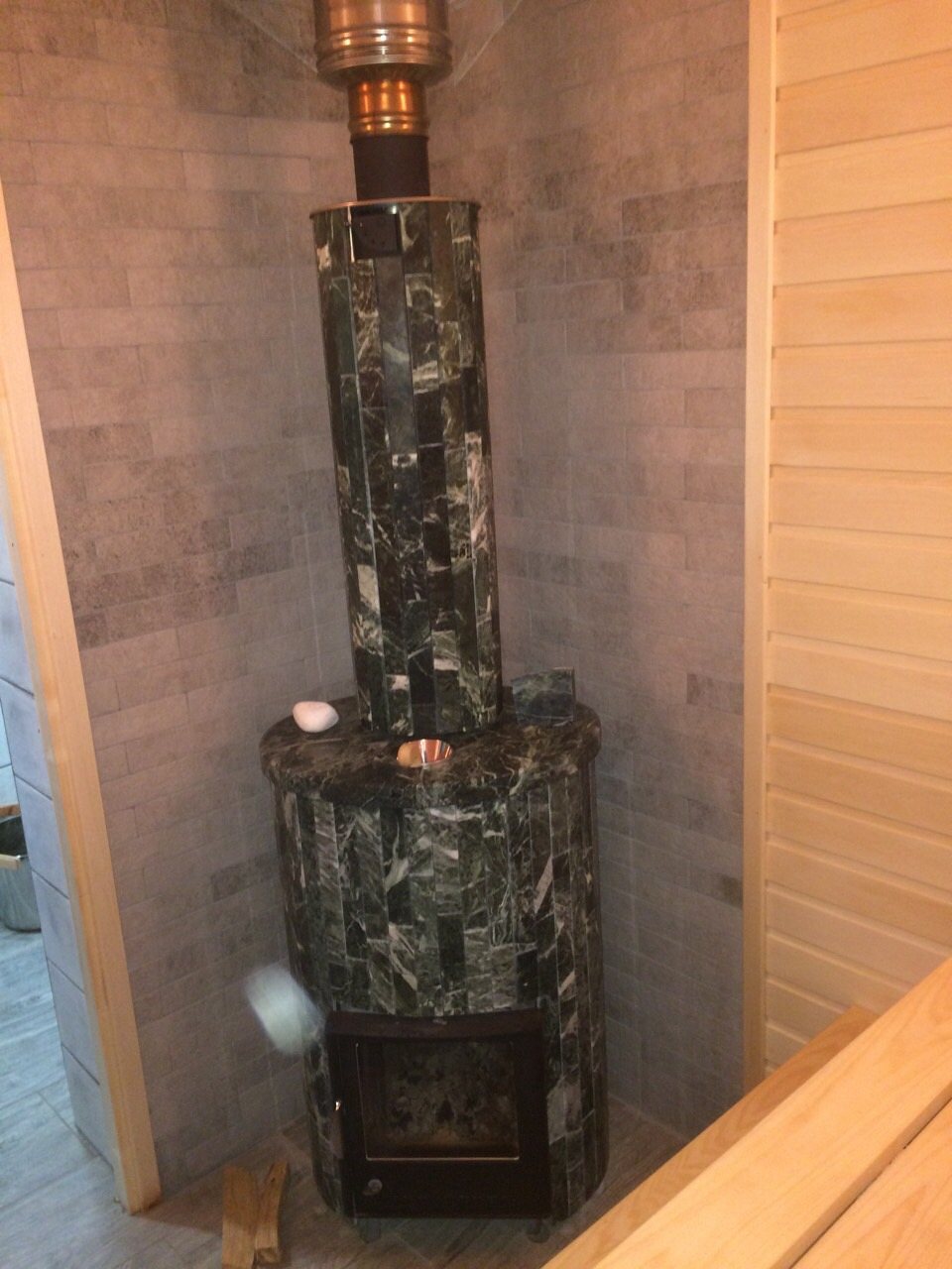

Внешне там немного изменений. Камни снизу - дунит, сверху - кварцит и талькохлорид. В каменке: снизу - кварцит,  сверху - жадеит. Честно говоря пока особой разницы в качестве пара еще не уловил от разновидности камней в каменке (ну у меня и стаж совсем небольшой, правда). Периметр вокруг печи пока ввиде кирпичей - для конвекционного колодца: через него воздух подтягивается печью только с улицы (во время парения), а не из помещения парилки (а при протопке снизу колодца открываются по кирпичу с каждой стороны - для циркуляции и скорости прогрева). Передняя часть печи при парении закрывается листом нержавейки - тоже сторона конвекционного колодца. Кирпич - временное решение при исследовании Басту концепции и возможно вскоре он заменится на вермикулитовые плиты - которые менее габаритны.
