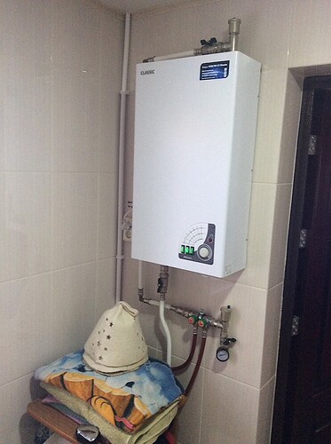

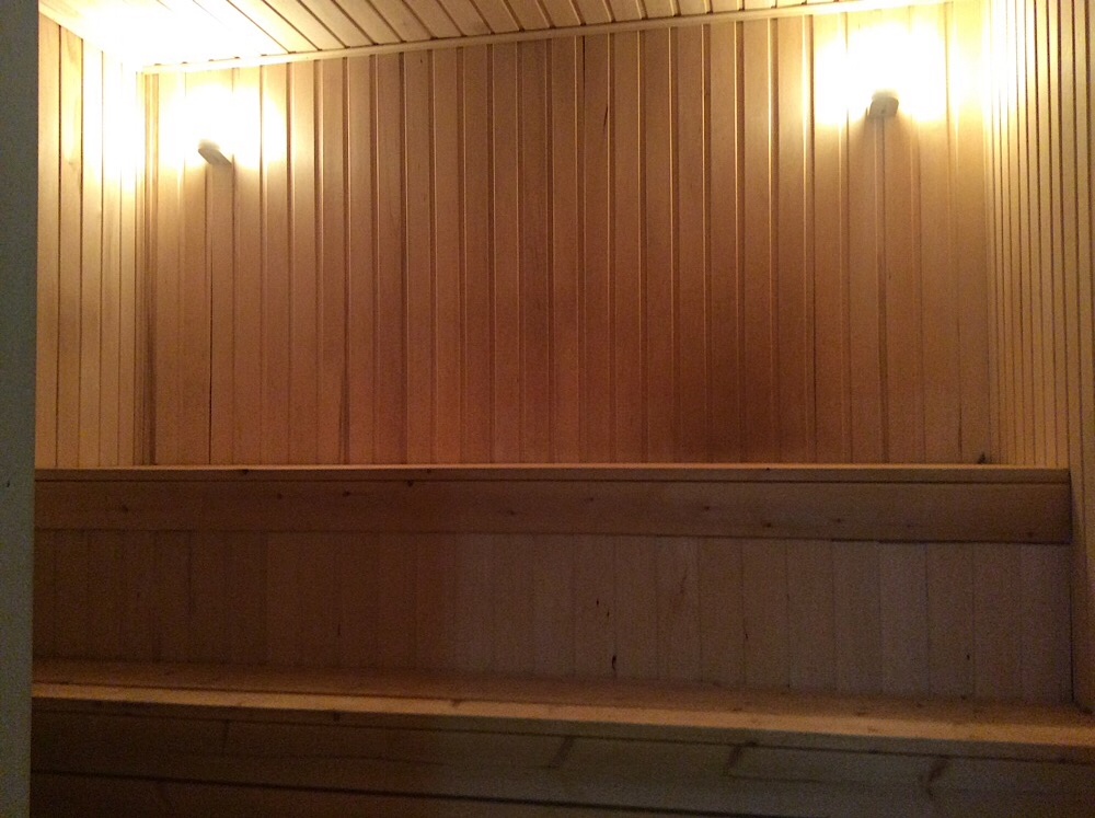

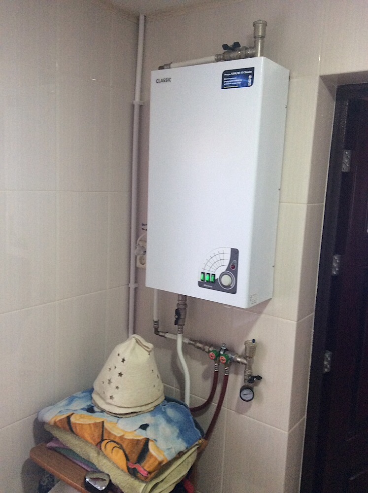

Что имею сам. Баня 6х6 из газобетонных блоков 250х500, утеплена 50 пеноплексом. Парилка сруб из лиственницы, бревно 30см в диаметре. Тёплый пол в комнате отдыха и помывочной. Подведена вода, обогрев тёплым полом (водяным электрическим). Парная 2.5х2.5, потолок 2,3 метра, обшита выгонкой из липы, полог кедр, печь чугунная, каменка из талькохлорита, малинового кварцита, белого кварца, жадеита, общий вес камней примерно 160 кг.

Подскажите, а между вагонкой и срубом - воздух же? Не стоял вопрос каким образом сам сруб посредством этого воздушного зазора будет уменьшать свои свойства как теплоаккумулятора (ведь в бревенчатой бане при растопке - прогреваются стены и это дает свой эффект).

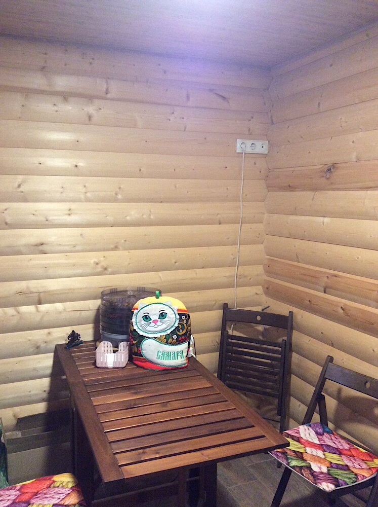

Предбанник (комната отдыха)

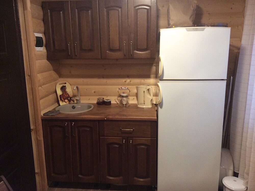

В вашей бане можно жить default_smile.png Кухня есть, туалет- душ есть default_smile.png

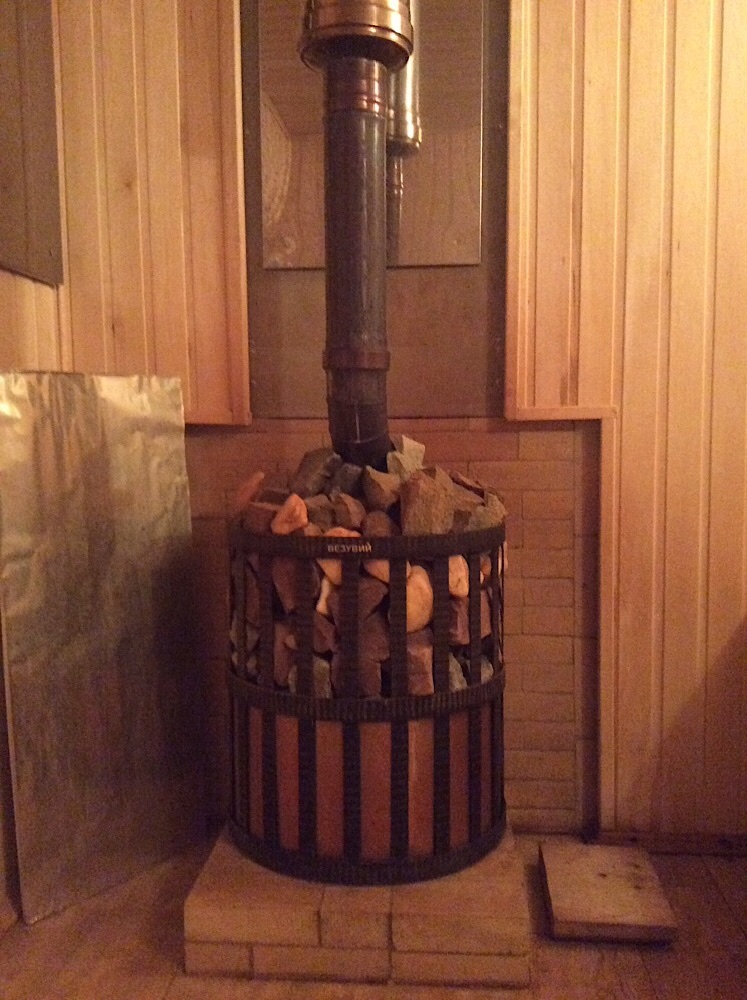

По срубу сделана обрешётка (вертикально), затем фольга, на фольгу вагонка.
Температуру в парилке поднимаю до 100-110 градусов. В первый заход используем как сауну, дальше паримся. Камни раскаляются так, что аж пищат. Пар получается очень лёгкий, за счёт большого помещения дышится свободно.
Вентиляция естественная, через зазор в двери. Между заходами проветривания не делаются, за счёт печки воздух успевает просохнуть.

Всё круто, кроме вентиляции
Фольга зачем? Сруб должен дышать.
Поддерживаю возражение. Долго курил тему - пришел к решению вентиляции Бастуhttps://waysi.ru/wp-content/uploads/e/8/8/e888a25c5117eeadefea48d25e3fcdef.jpg
Тоже вот наколхозил фольгу, но 60 мм липовой доски внахлест - уже какой-то теплоаккумулятор (вагонка непонятно насколько может тепло хранить). Но до сих пор подмывает что-то с зазором между обрешеткой сотворить - ведь непонятно как там воздух прогревается и идет ли нагрев на массу бревна сруба.
Фольга для отражения тепла. Обрешётка сделана из бруса 50х50, поэтому между фольгой и срубом зазор 50 мм, дыши не хочу.
Теплоаккумулятором является печь, а вагонка для комфорта и эстетики. Вентиляция, что приведена выше необходима если топка находится парной. Если топка в предбаннике для чего нужна такая вентиляция?
Тоже сделал Басту. Только сделал еще вытяжку из верхней части парной. Открываю либо нижнее окно вытяжки - выходит отработавший воздух (всегда открыто во время парения и вместе с притоком свежего воздуха создается вентиляция в парной, легко дышится). После окончания банных процедур закрываю нижнее окно вытяжки и открываю верхнее - проветривается помещение парной и зазор в 50 мм между вагонкой и фольгой.
Для обогащения кислородом парящихся. Вы вот сколько в парилке времени можете провести непрерывно (при комфортной, не критической температуре)? Мне вот Басту и сохранение кондиций в парилке понравились тем - что реально до часа можно в парилке быть (там нет 100 градусов температуры - но есть 100% эффект прогрева всего тела).
Наоборот, такая вентиляция нужна когда печь топится снаружи и нужна для того, чтобы в парную поступал свежий воздух, а отработавший из нижней части уходил.
Когда печь топится из парной, то при открытом поддувале печи вентиляция осуществляется через дымоход печи. При этом в парную должен быть приток свежего воздуха.
