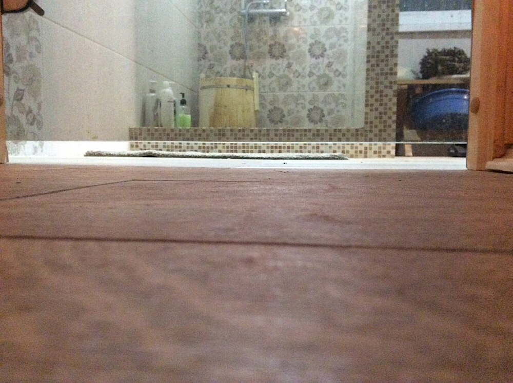

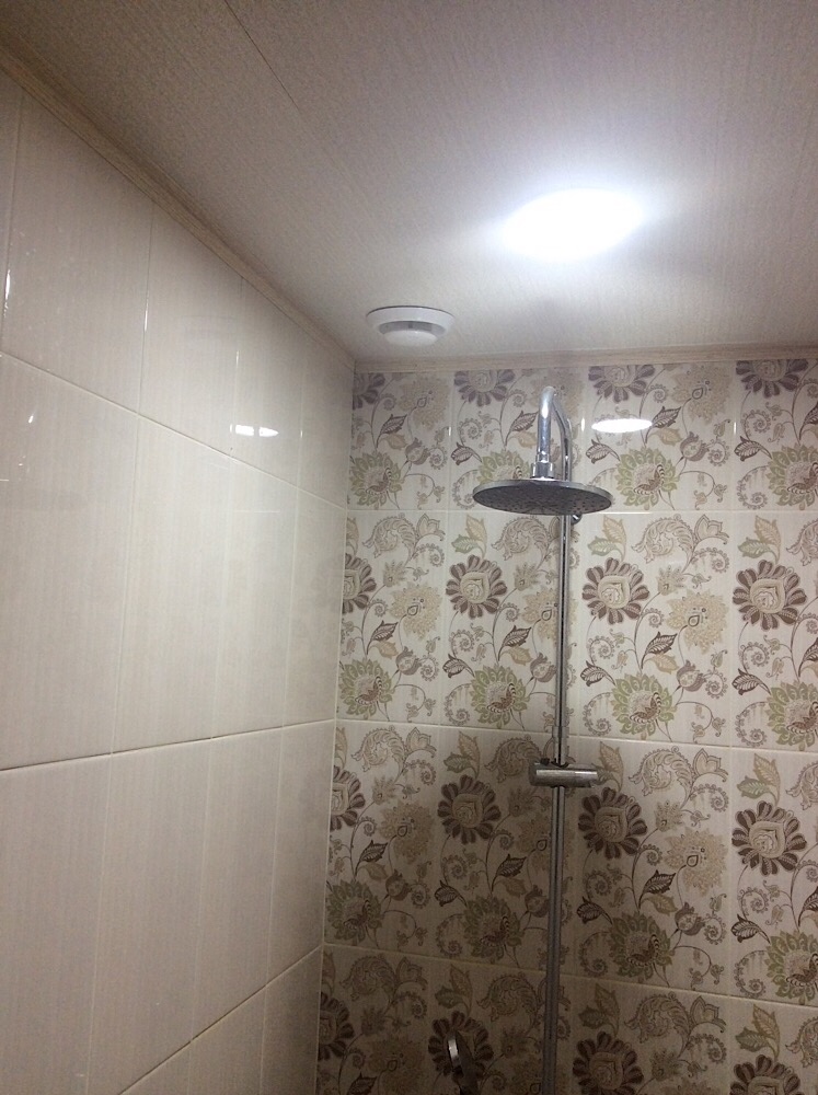

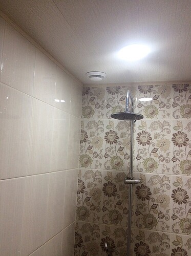

Теперь я понял, что вы имеете ввиду под отработанным воздухом. У меня циркуляция воздуха происходит через щель 30 мм в низу двери вытяжка в душевой на против. Остывший пар который оседает вниз, так же эффективно выводится из парной.при последующих заходах влажность не  ощущается. Специально сделал фото. По поводу фольги в моем случае она является отражающим экраном и защищает от термоудара сруб. А у Вас липовая доска шпунтованная толщиной 60мм?

Вы пытаетесь вытянуть из парной воздух через щель внизу двери и отправить его в вентиляцию в душевой? Надеюсь вентиляция принудительная? Даже если так, то это не очень эффективно работает с точки зрения обмена воздуха в парной. Чтобы по такой схеме работала вентиляция в парной, то нужен приток свежего воздуха с улицы в парную в противоложной стороне от щели в двери парной.

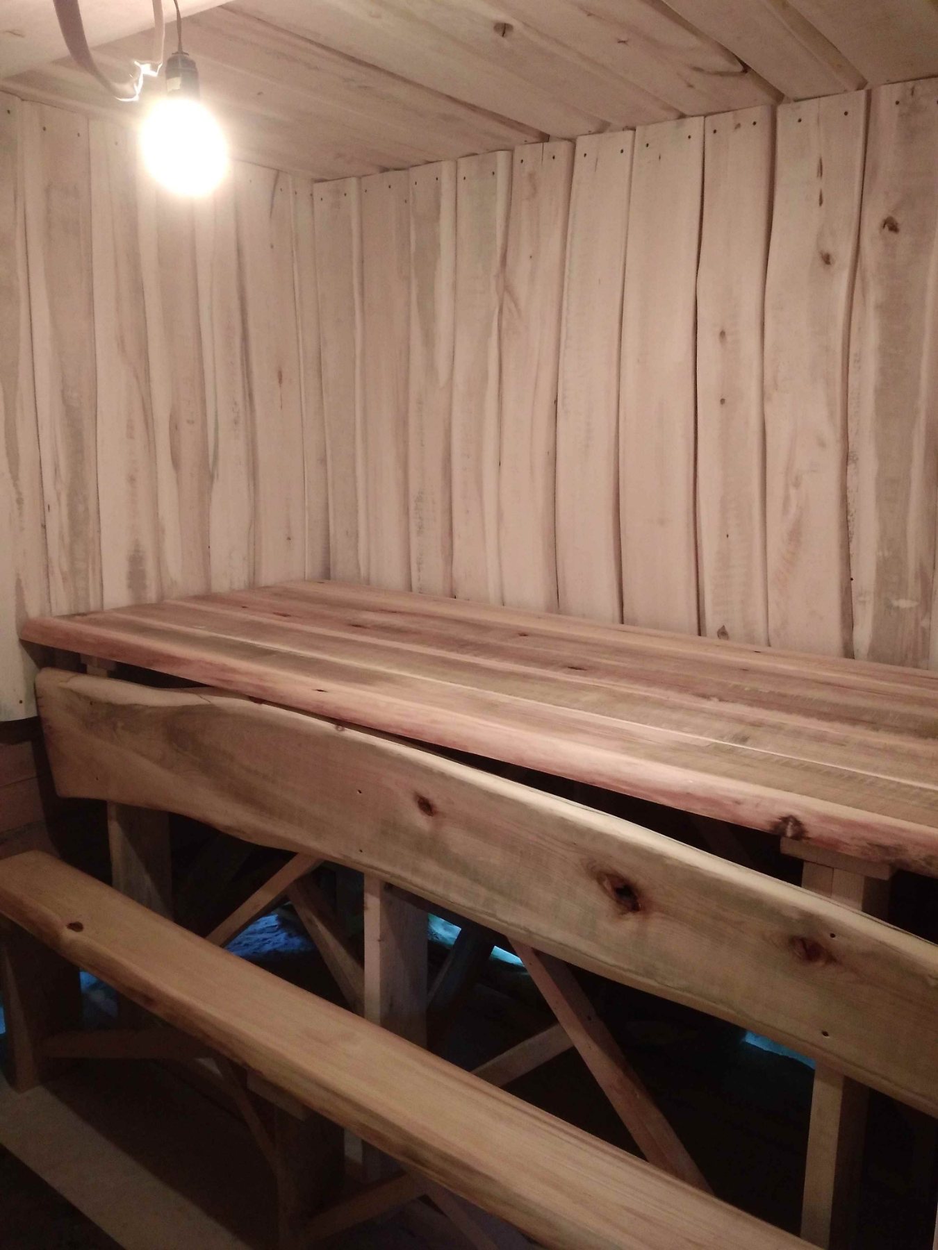

60 мм липовой доски внахлест для внутренней обшивки - это круто и это дорого, шикарно!  Даже завидую. default_smile.png
Я знаю, что из доски 45 мм делают стены в банях-бочках и ничем более не облицовывают, для принятия банных процедур даже и этого хватает. Но кто-то и в палатках, в шатрах парится.
Внахлест - это как я понимаю, стиль “лешего”, из необрезной доски?

В рамках иных расходов - совсем недорого, вроде 12 тыс куб тогда было. Ездил в Брянск и забирал липу (для сокращения расходов, благо оттуда сам). Всего 3 куба с хорошим запасом на отбор и неделя работы в отпуске. Вот фрагмент на этапе “облицовки”. Эстетика, конечно - на любителя, но аромат в помещении при протопке - ВАУ.
