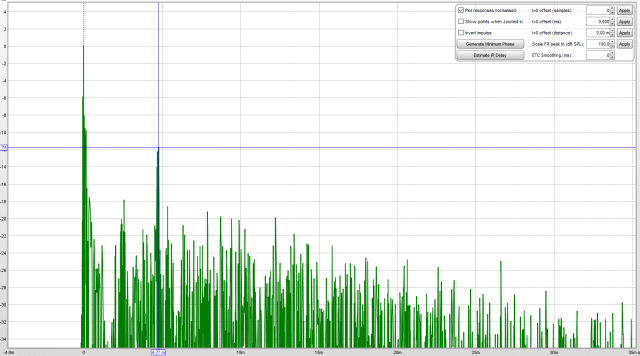

Там  RT60 около 0.2 и заметное отражение перед 5 мс.

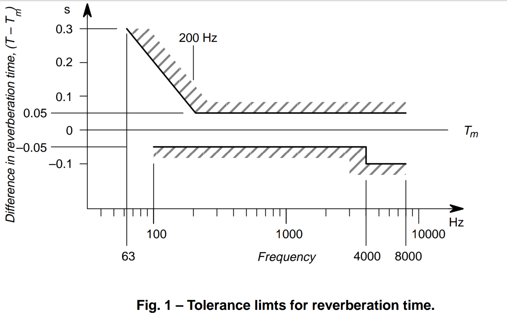

Не знаю кто и что там советует для бытового хай фая, но в технических нормативах Европейского вещательного союза время реверберации контрольного помещения привязывают к его объёму по формуле:
T60=0.25(V/Vo)^1/3.
Где референсный объем Vo= 100 m3, V - объём помещения.
И указывается не просто время реверберации, но ещё и уровень ранних отражений в СЧ диапазоне (хотя бы -10дБ), и многое другое.

На самом деле эта зелёная кривулька должна выглядеть так:
Где Tm - время вычисляется по формуле, что написал в посте выше.

Да, согласно рекомендации для контрольного помещения получается примерно так. Рекомендуемый объём помещения не меньше 40 куб. м.
