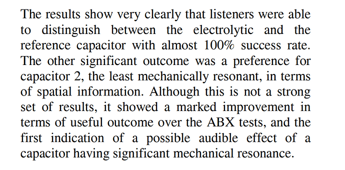

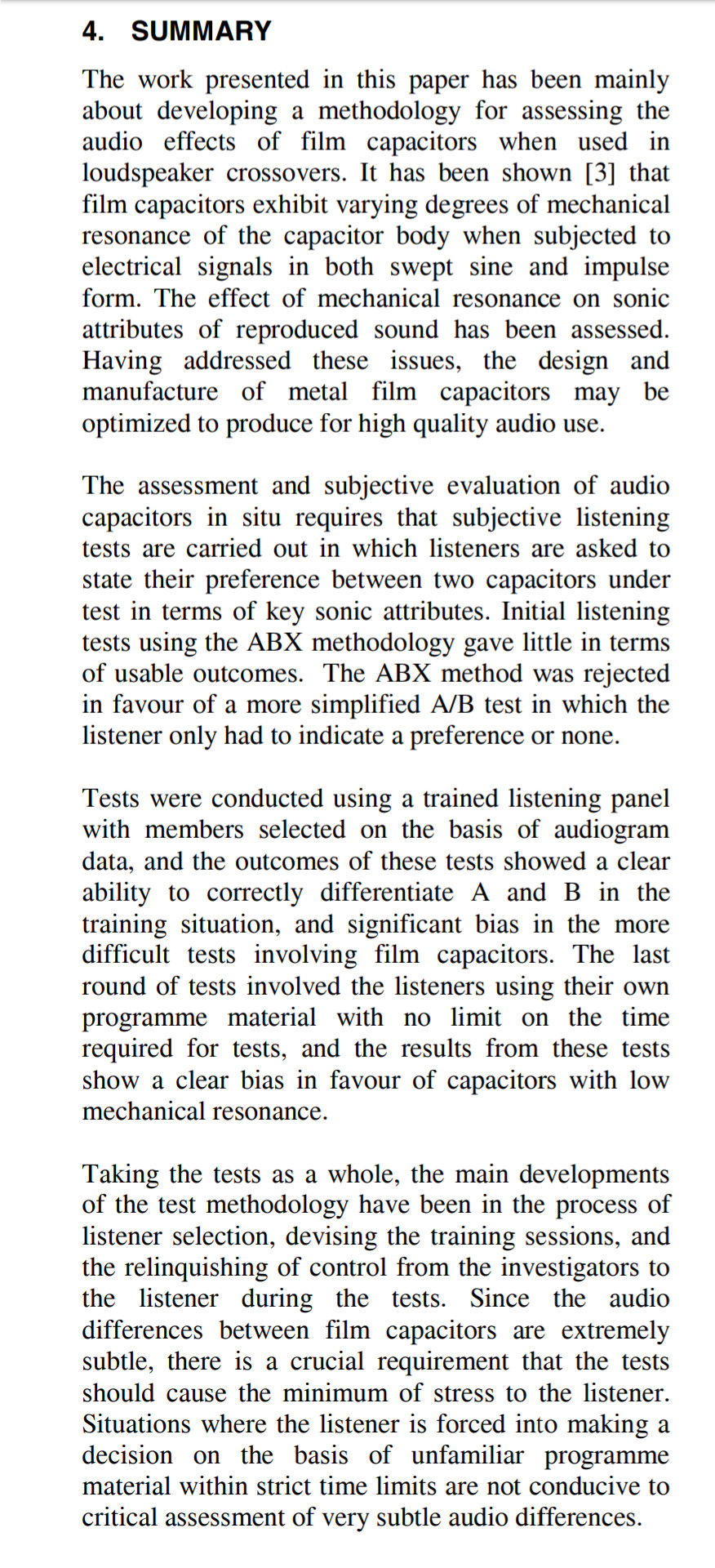

Вот, еле нашёл. Резюме из относительно свежей работы по двойному слепому тестированию различных конденсаторов.
