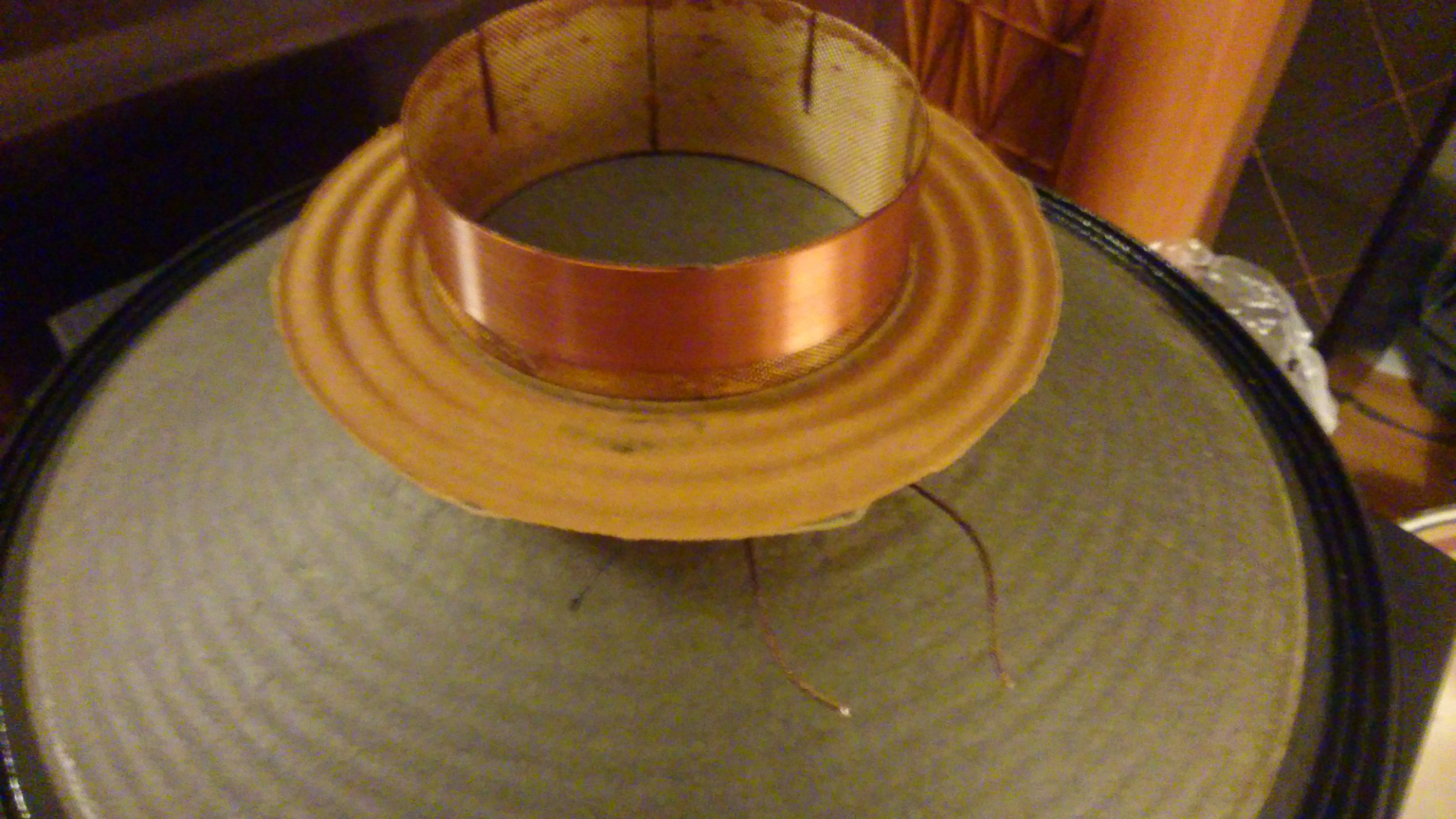

ТАД 1601  дубовый дискотечный басовик +Бериллиевые мембраны  …на этом распиаренном …не слышно ничего и Музыки втч.Sad.gif

А я сравнил с GOTO  38Wnssp  .  Поэтому и говорю ,что ТАД 1601 …сабвуферный медленный дискотечный басовик с тяжеленной звуковой катушкой  .Sad.gif

Создается впечатление ,что вы не знаете величину общего магнитного потока у ТАД  а также его влияния на качество и быстроту  Баса.

Нету такой технической характеристики, как “медленность” или “быстрость” бассовика. Скорость движения мембраны строго математически связана с АЧХ динамика. Если АЧХ плоская в рабочем участке частот, значит со скоростью всё ок.  И потом скорость движения диффузора всякого НЧ динамика намеренно ограничивают НЧ фильтром,  который и определяет максимально возможную скорость движения диффузора в конечном счёте.
Куда более важным показателем является коэффициент нелинейных искажений, наличие паразитных резонансов и длительность их затухания, на которые влияют: жесткость мембраны, зависимость индуктивности от частоты, силы тока и положения катушки в зазоре, наличие и расположение демодулирующих колец, равномерность распределения магнитного поля в зазоре, конструкция и насыщение полюсных наконечников, марка стали магнитной системы, конструкция и согласованность паучка и подвеса и многое другое. Уж про специфику различных склеивающих компонентов и не говорю. Но всё это так или иначе сказывается на величине гармонических и комбинационных искажений динамика в конечном счёте,и наличие или отсутствие паразитных резонансов.  По всем этим параметрам ТАД является очень сбалансированным динамиком за вменяемую цену. А вот к Гото у меня имеются определенные вопросы, но так как доступа к Гото нету, поэтому  надеюсь на вас.
И да, магнитный поток должен быть ровно таким, что бы обеспечивать необходимое значение Qts головки. ТАД заточен под фазоинверсное оформление и магнитный поток у него таков, чтобы обеспечить оптимальное для фазоинвертора Qts. Сделать высокий поток в зазоре нынче вообще не проблема, только вот динамик с высоким потоком не способен воспроизводить низких частот без танцев с бубном. И тот же вами упомянутый Гото в этом плане как раз является скорее среднечастотником, а не бассовиком. Cool.gif.   ТАД в этом плане куда более универсален. Cool.gif
