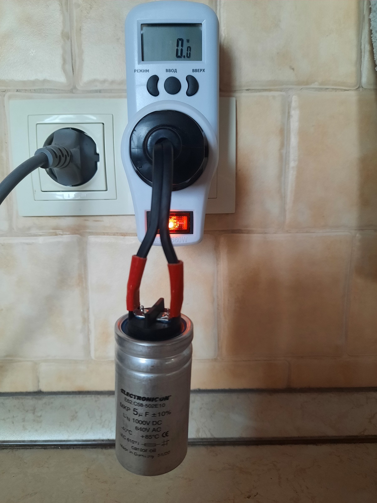

Посчитайте, заодно, какой ток конденсатор такой емкости будет постоянно потреблять от сети и сколько киловатт намотает за месяц.
Согласен, 350 ватт/ч приличная мощность, это я для примера, почему рекомендуют 3-4 фильтра одновременно использовать.
нисколько

Может Вы и правы, но пока сам не померяю - не буду настаивать. Под рукой сейчас нет ничего подходящего.
