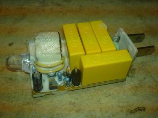

Ладно,надо продолжать В своё время купил изделие Фурутек,на фото,как сетевой параллельный фильтр,оказалось это некий Акувак для поддержания здоровья организма,некий аналог тензорным кольцам,чтобы это не значило.Влияния на электричество неизвестно,оказалось,что Акувак надо держать около тела,но лежать на полу рядом с распределителем мне не разрешат,покрутят пальцем у виска и это будет самое безобидное из возможного,смешно.
Или делать удлинитель,чтобы держать в 5-10 см от болезненного,как рекомендуют.

PSaudio Harvester фото будет ниже.Написано, что гармонизатор,но.Есть у меня тестер,который показывает частоту сети как обычную 49.9-50 Гц,так и помехи,а они там просто гуляют,не только одиночные-2.7 кГц,5.4 кГц и т.д,но и сдвоенные 33.1Гц-3.1 кГц и т.д,но моргания гармонизатора они не вызывают и где-то до 18.00 вообще не моргает.После 18.00 начинает моргать примерно раз в 12-14 секунд,но вот после 20.00-не прерываясь,но помехи все те же.Отжал у супруги лак для ногтей и закрасил,смотрится зловеще!!!Фото,просто фото.
Притом совершенно не важно куда пихать тестер,что в выделенку,что в стеновую розетку,что через фильтр Фурман ас 210,всё одно и тоже.
