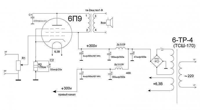

ну так с трансформатора не возвращаеся в схему - значит нет обратной связи )))

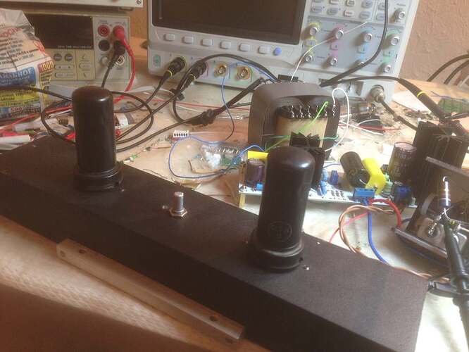

я пентодные безосники делал ещё в радиокружке в пионерлагере ))))) у нас там Г-811 лампы были , Г-807 и ещё много-чего с военки ( от ВПК лагерь был ) , так что с ними наигрался - уши режет )))
это псевдо-триодное включение

Когда мало в звуке красок, их легко можно добавить за счет высокого выходного сопротивления. Вы не демпфируете катушку, потому все вибрации подвижки останутся не подавленными и вы их услышите в звуке. Зато снижается эффект термокомпрессии и динамические переходы лучше передаются. Так же, не демпфируется основной резонанс диффузора и потребуется динамик с высокими механическими потерями в подвесе, что влечет снижение микродинамики. Либо мирится с бубнением на основном резонансе.
Сказки не получается, получается много новых вопросов.
Да и вторая гармоника у безосого пентода значительно выше безосого триода, обычно.
Фигово, что и третья в общем случае тоже.

плохой усилитель для плохих средних частот ))) а если учесть что 6п9 - видеоусилитель с ахрененно высоким внутренним сопротивлением , то на ней получится звук 70+ ))) отличная вещь для диссидентов слушать вражьи голоса как в далёком прошлом ))) хотя можно и в современном мире транслировать новости через такой и успокаивать их страстные революционные порывы ))))
Хороший усилитель.Там жеж всё написано, надо только почитать.
