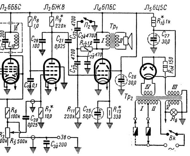

еще в далёком 1938 году в Советской стране был выпущен радиоприёмник со скучным названием СВД 9, усилитель которого был на выходном пентоде без общей обратной связи.
Основная масса довоенных радиоприемников использовали для усиления выходной пентод без общей обратной связи.

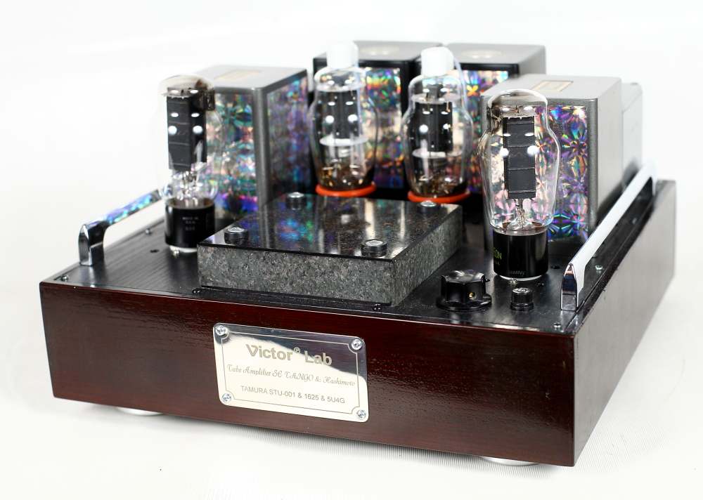

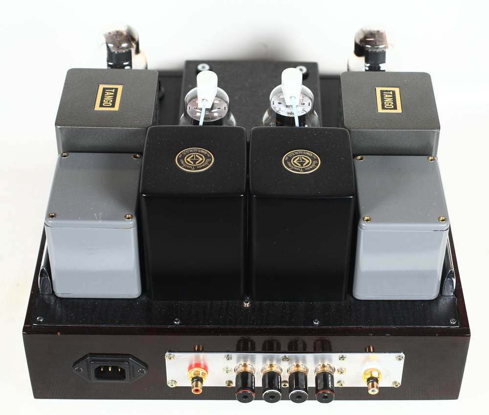

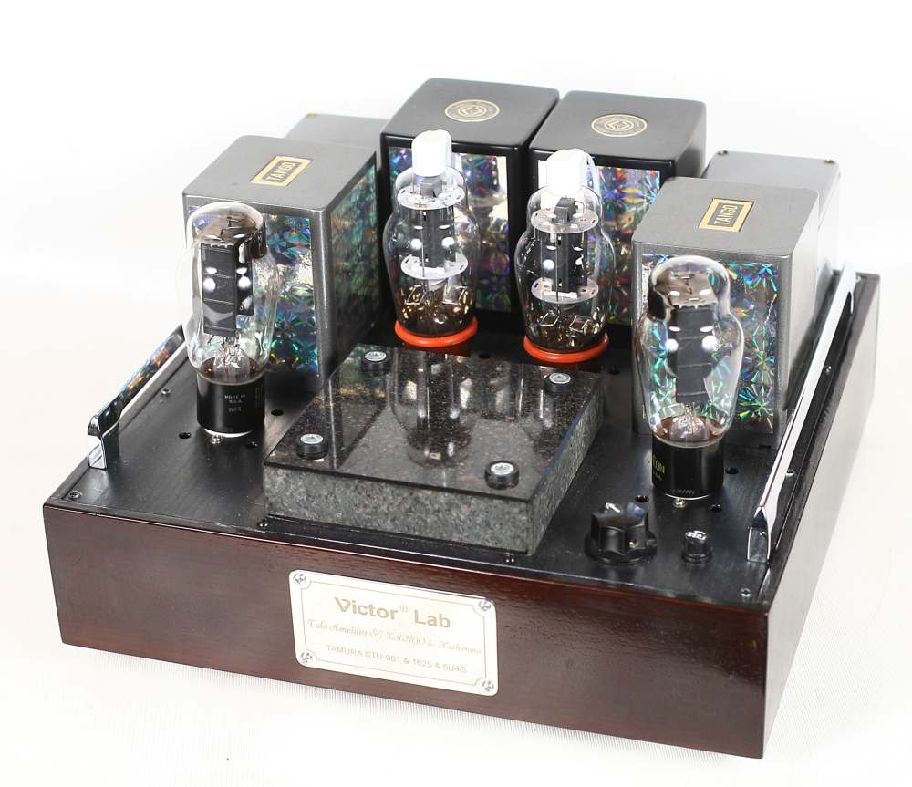

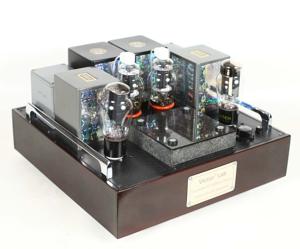

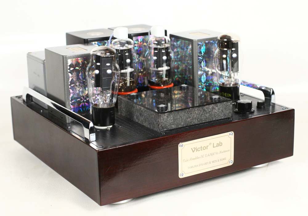

У VictorLab есть. Вообще, однокаскадный!
Однокаскадный ? Никогда не слышал таких…интересно! Какая лампа и какая мощность ?
Мнение, что пентод сложнее реализовать и в этом причина их меньшей распространенности:
“Любезный, совет читать теорию Вам следовало бы адресовать себе самому. Ваш собеседник кое-в чём прав, а именно в том, что пентодный усилитель не отличается постоянством спектра искажений. Нагрузочная характеристика выходного каскада в реальности не является прямой линией. Приведенное сопротивление нагрузки меняется в зависимости от частоты и амплитуды, и вместе с ним “плавает” спектральный состав гармоник. В т.ч. и поэтому правильно спроектировать хороший пентодный усилитель непросто. Триодник может реализовать любой, почти не включая голову и не особо напрягаясь. С трансформаторным усилителем на пентоде этот номер не пройдёт, тут думать и считать нужно.”
Мощность 8 Ватт.

Есть ещё лучевой тетрод 6v6 ( дальнейшее развитие - пентод), который считают самой музыкальной лампой всех времён .
Усилитель радиоприёмника “Огонёк” 1953 года выпуска, где используется советский аналог 6v6 - 6П6С без общей обратной связи, по своей музыкальности может здорово подорвать веру в высокий Hi-End

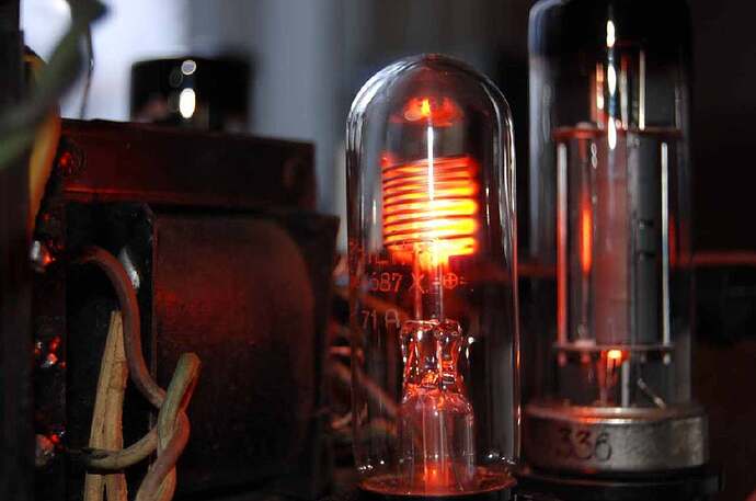

Из всех вариантов, что перебрал я, самым интересным был стабиливольт в усилителе опять таки из 1938 года!
