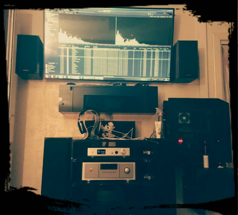

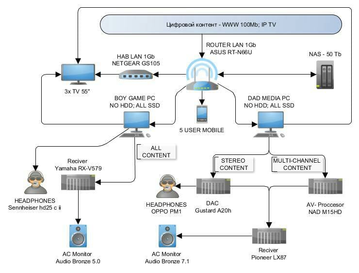

В общем получилось как то так

И зачем 2 ресивера да ещё и АВ процессор впридачу?
2 ресивер на другом компьютере в другой комнате у сына, для многоканального контента использую av процессор nad, pioneer как оконечник. Gustard A20H для стерео в этом случае pioneer тоже как оконечник + наушники.
Без музыки весь мир накрыла б звуков какофония, и это правда! А не громкий пафос и ирония!
А зачем стерео пускать через ресивер? Вы стерео на МА Бронз с ресивера слушаете?
Порядок подключения ветки для стерео контента PC - USB cable - DAC Gustard - silver 2RCA - CD IN analog на ресивере Pioneer - Real cable - AC Monitor аудио. Режим воспроизведение на ресивере Pure audio или ext.stereo. По хорошему нужен хороший многоканальный мощник, но за не имением оного pioneer используется взамен него.
