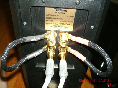

Тоже думаю стоит ли менять родные перемычки на своей акустике Totem Hawk. В ней стоят разные перемычки: на “+” из многожильного провода, а на “-” из одножильного. Есть какой-то смысл в таком варианте пермычек ?
А кто порекомендовал? Или это штатные перемычки?
Смысл есть, одна из полос включена через дополнительное сопротивление, очень малое конечно если это нормальный проводник, а не именно сопротивление для коррекции АЧХ. (а чем еще могут отличатся две разных перемычки?) Но это странно. А что говорит мануал?
Да, это похоже родные. Нашел упоминание на форуме: …and noticed these bizarre jumpers on the binding posts, one looks like a straightened paper clip and the other like a chunk of tinned wire with a piece of black tape around it, what’s up with that?
Попробую ознакомится…
Думаю, что раз производитель предусмотрел джамперы из кабеля, а не из непонятно чего, то менять смыла нет. Ну разве поиграть в легкий твик, поподбирая пафосные перемычки от известных кабельных контор. Например, чтобы добавить баса или чего хочется еще поменять в звуке.
Вчера пытался найти на западных сайтах и форумах инфу по штатным перемычкам Totem Hawk , но кроме недоумения пользователей об их “экстерьере” и “интерьере” ничего путного не обнаружил. Нашел несколько объявлений о продаже АС, но в 2-х упоминались прилагаемые перемычки Кардас за $150, в 2-х других вот такие:
Кстати, на сайте Totem предлагается при однопроводном подключении присоединять основной кабель к АС по диагонали (для более ровного баланса).
Да, спасибо, я тоже видел эти объявления с такими перемычками. Просто по звуку мне пока еще трудно будет определить разницу в подключении , Тотемы у меня всего 2 недели - пока греются. Но звук уже меняется в лучшую сторону, меньше колкости на ВЧ и бас приобретает фактурность при сохранении разборчивости. А как понять какие перемычки как повлияют на звук. И насколько это влияние повторяется на разной акустике. Только опытным путем ?
http://rpghero27.xan…/a4bd2145925708 похоже на фото родных перемычек, на первый взгляд “+” в двойной изоляции, а в минусе шестигранный ключ “в транспортировочном положении” ? но разрешение низкое.
а вот описание:
“The Hawk comes with those simple but effective “jumpers” to link the binding posts. It uses a bent paper clip for the negative terminals, and a twisted multi-strand silver link for the positive terminals. After some burn-in, these links work well. You’d need quite a high-caliber speaker cable, in order to out-perform these stock links. They’re at least as good as, say, Kimber 4TC.”
т.е одна перемычка явно не дешевая, а вторая “разогнутая скрепка” ?
