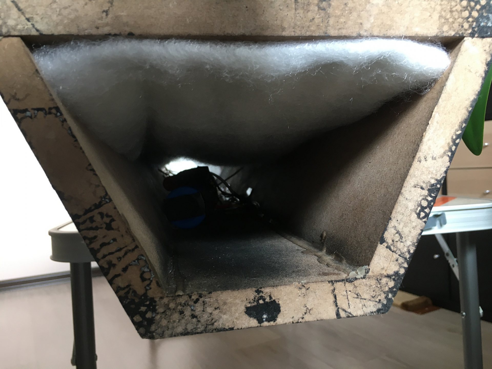

Хотел посмотреть места для сч. У таких головешек эквивалентный объем если не стакан, то полстакана всяко есть.
И где порт, на заду?
Последние лет восемь размещаю на hostingkartinok.com иллюстрации к форумам. За это время сайт “ложился” всего один раз.
Теперь “лёг” второй раз. Не беда, через день должен заработать.
Место под СЧ - сквозное овальное отверстие вовнутрь корпуса. Динамики задемпфированы двумя слоями подкладочного синтепона, общей толщиной 2 см.
Порт - вверху,  на всю площадь торца корпуса.

Зачем?)) Сч с дурной добротностью сами валятся допустим от 300,  да еще сколько-то подрезаны снизу.
Резонанс двухметровой трубы и без хреспа 43 Гц, единственный нч дин примерно в 1/3.
1/3? Но у нас условно очень вытянутый дин, на всю высоту.
