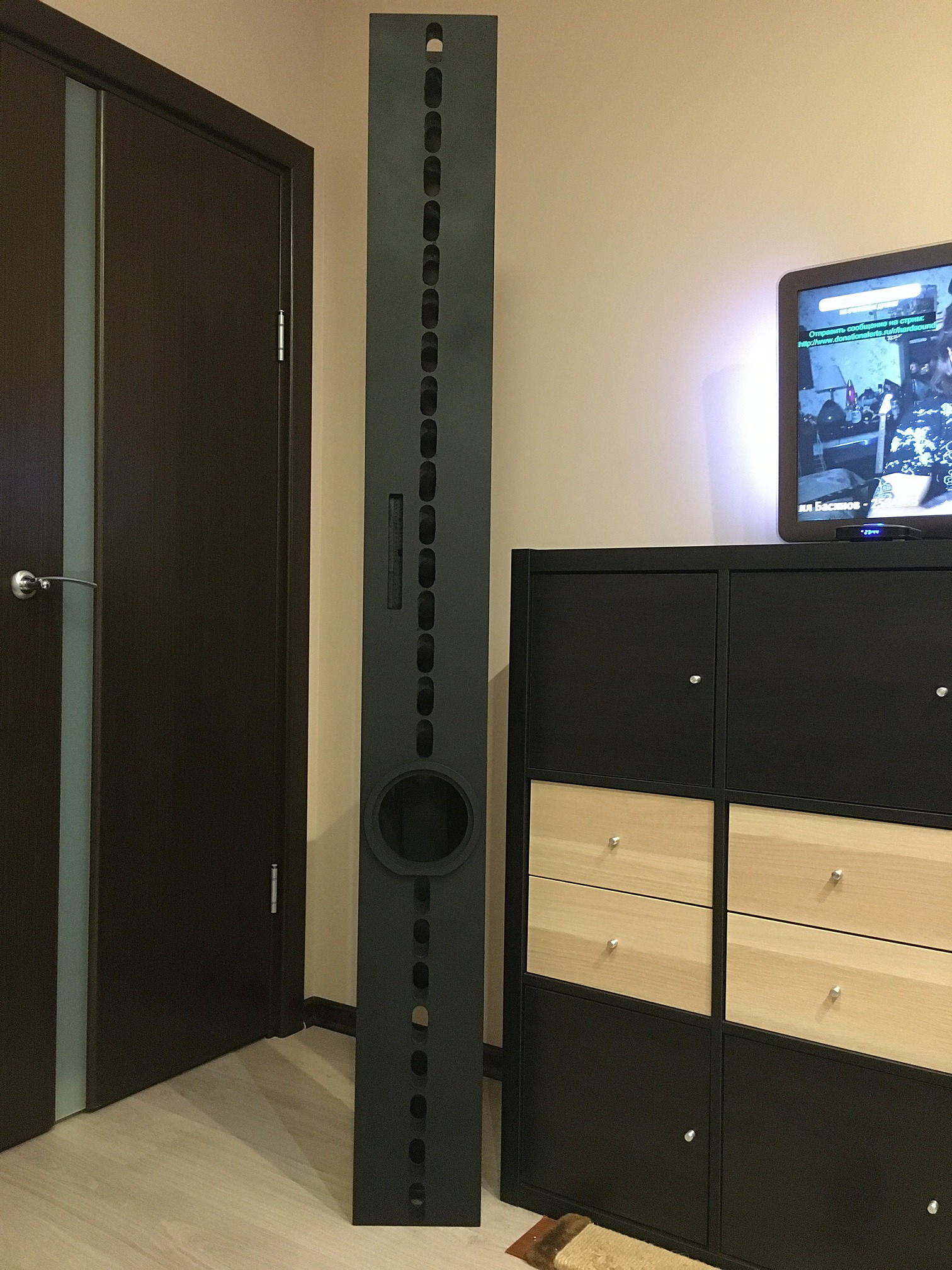

Идея была проста: использовать корпус НЧ-“трубы Войта” (четвертьволнового канала, TQWP) для размещения на нём СЧ-линейного массива + нескольких ВЧ-излучателей.

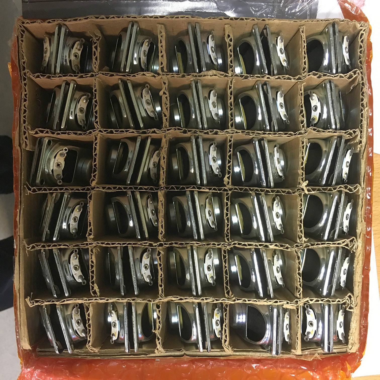

На АлиЭкспресс приобрёл необходимые динамики:
  • четыре “пищалки”, размером 83х23мм
  • 60 СЧ-динамиков от TV, размером 70х30мм
  • два НЧ-динамика, размером 6,5" 167x65мм
Да, сопротивление СЧ-динамиков оказалось не 8 Ом, а 4,5 Ом.
Поэтому пришлось делать две группы из последовательно-параллельных динамиков 4х4 и 3х3 (итого 25 штук) сопротивлением по 4,5 Ом каждая.
Затем соединил их последовательно и получил общее сопротивление = 9 Ом.
Специально заказал 60 динамиков с расчётом на китайское качество, и не пожалел: из 60-ти отбраковал 6 штук - криво вклеены катушки (скребут по магниту).
Но мне нужно было только 50 динамиков, поэтому всё ОК!

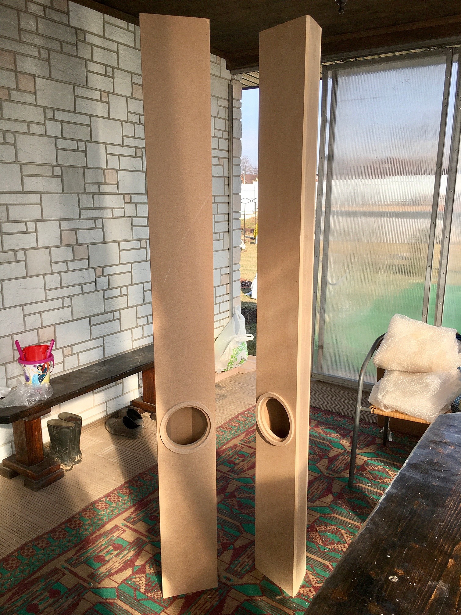

Программой Hornresp рассчитал размеры корпуса с резонансной частотой 43Гц. Высота получилась = 1980мм.
Накидал чертёжик и заказал корпус у знакомого столяра.
Было это в конце ноября 2019г. и по причине “событий неодолимой силы” (отпуск столяра, Новый год, подбор оптимального материала) получил “заготовку” только в конце марта 2020г. Корпус сделан из 16мм МДФ, все стенки склеены и посажены на шканты.

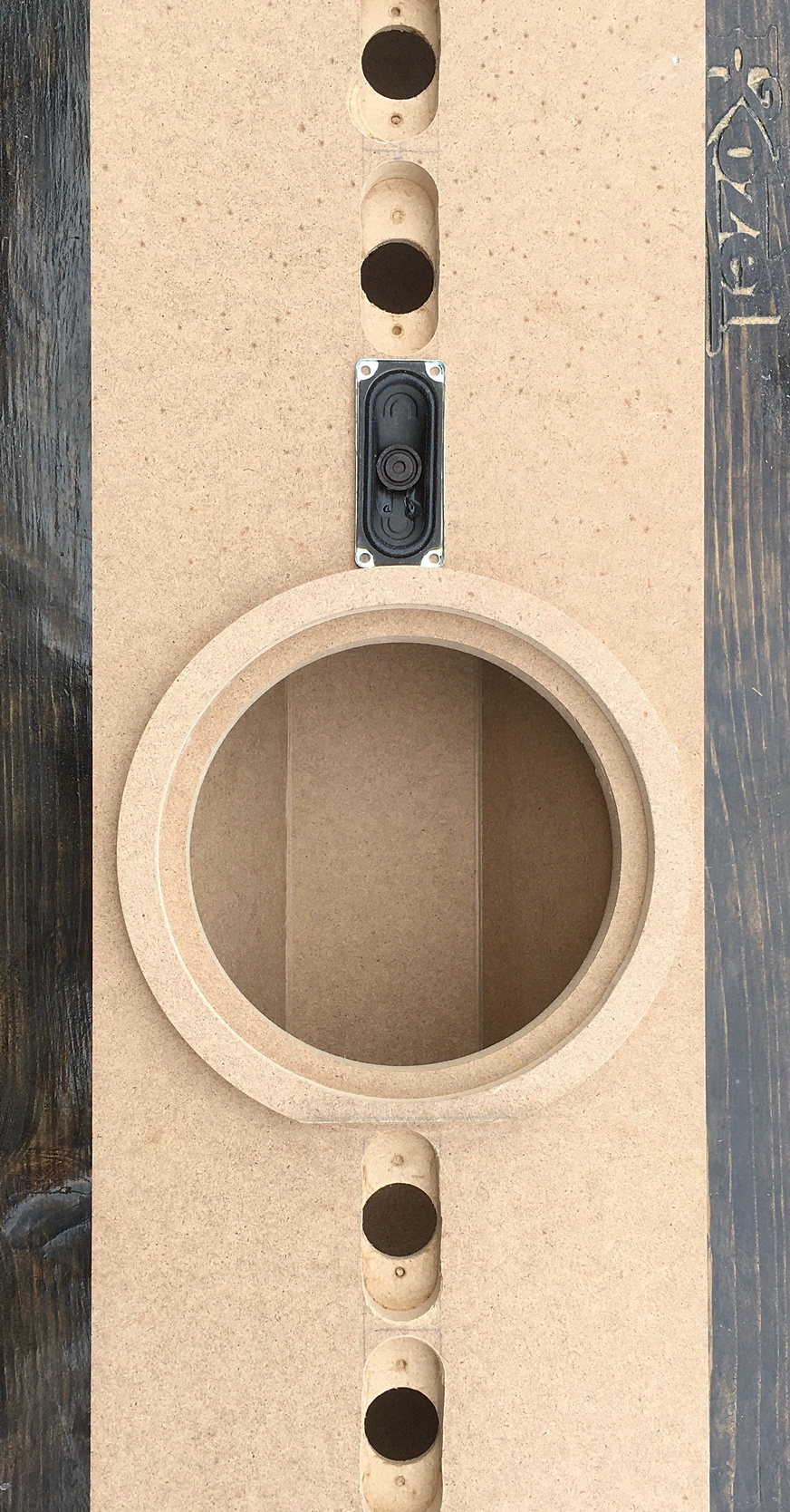

Фрезой и стамеской выбрал полости для размещения СЧ- и ВЧ-динамиков:
СЧ-динамики закрыл длинной полосой сдвоенного подкладочного синтепона и строительным степлером закрепил по краям:

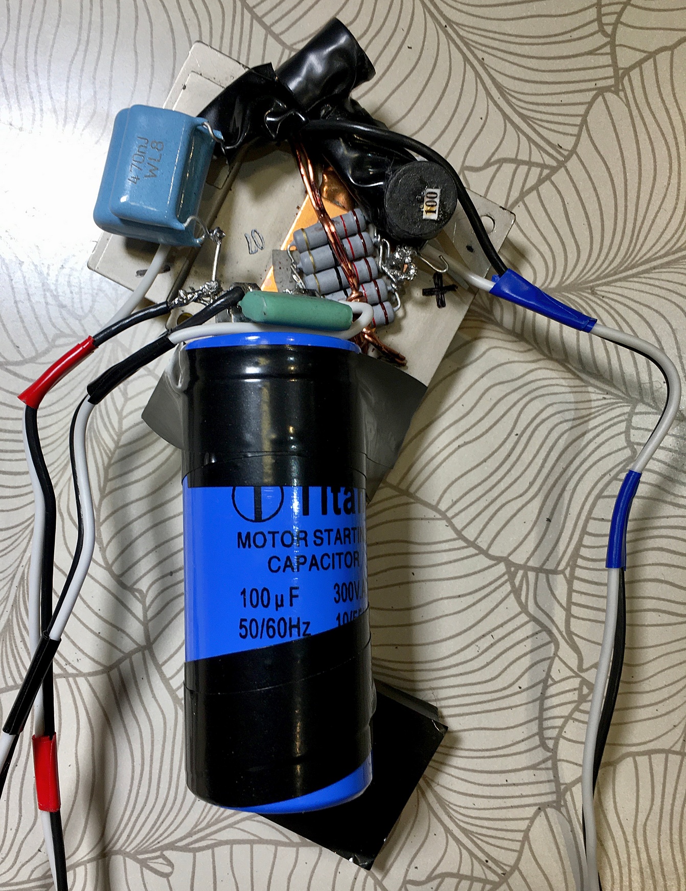

Кроссовер изначально планировался последовательный трёх-полосный, но китайский НЧ-динамик ловил какие-то паразитные гармоники от дросселя на большой громкости начинал “попёрдывать”.  Поэтому фильтр стал комбинированным:  последовательный СЧ-ВЧ-фильтр запараллелен с НЧ-фильтром.  Для НЧ применил RC-фильтр: R=2.4 Ом + C=110мкФ  (частота среза 603Гц).

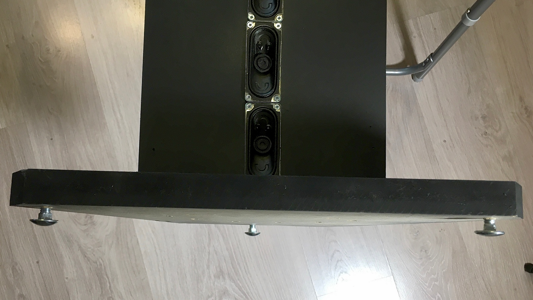

  “Ножки” для основания сделаны из болтов с полукруглой головкой:

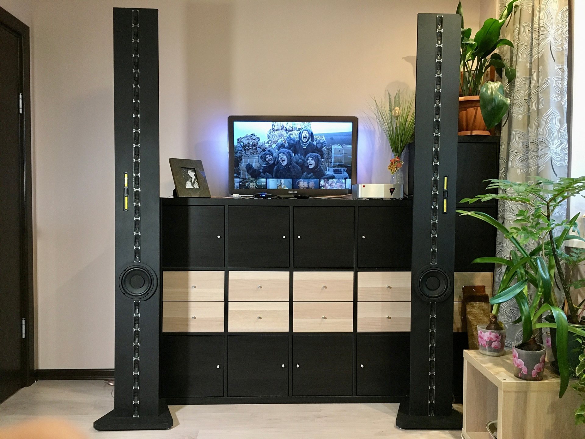

ИТОГ:
Да, звук очень даже неплох!
Единственный “недостаток” - на малой громкости НЧ очень уж аккуратные…
Но, когда поддаёшь громкости где-то на 1,5 - 2 ватта - то с низами всё ОК!!!
СЧ- и ВЧ- звучат сбалансировано и чисто. Женский вокал, духовые инструменты воспроизводятся отлично!
Чуйка - расчётная, специально не измерял.

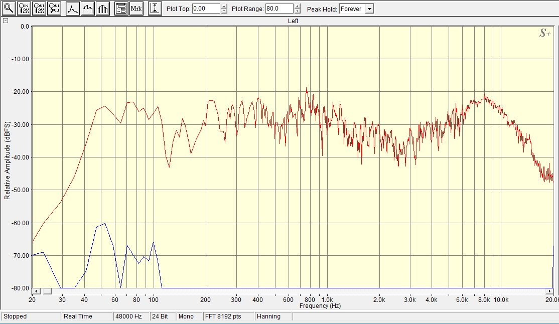

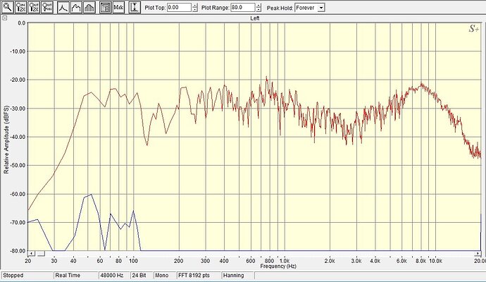

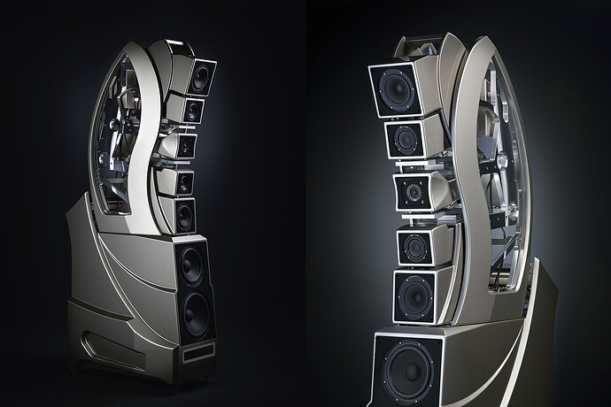

Есть только измеренная СпектраЛабом АЧХ  (завал на ВЧ - ограничения микрофона):
Если допустить, что кросс как-то работает, то чуйка массива сравнима с чуйкой одинокой шестерки.
