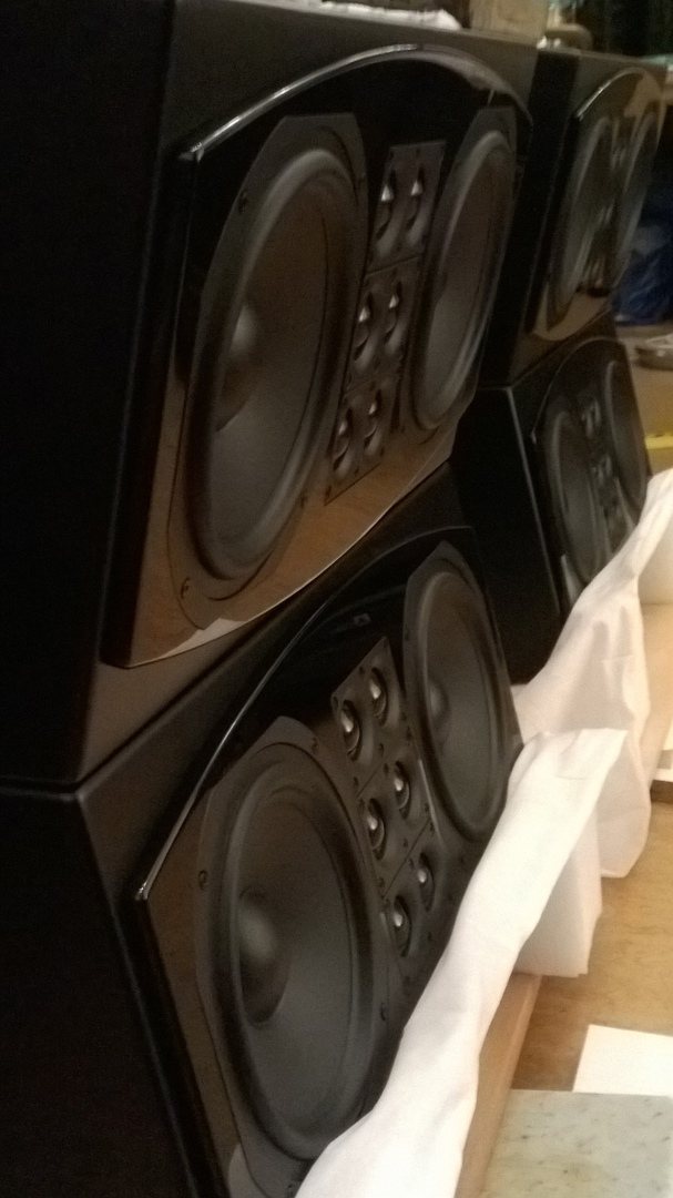

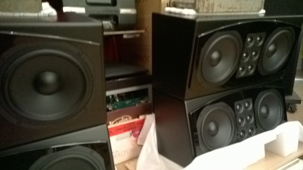

Гибридный линейный массив для квартиры (STRAIGHT-LINE ARRAY + TQWP)
Одна обычная шестерка. 25 телевизорных функционируют как несовершенство корпуса, но не как нч излучатель.

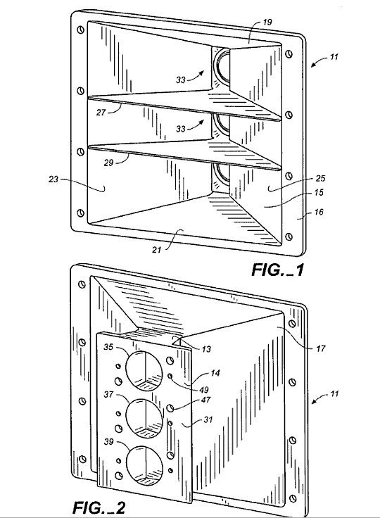

http://www.burton-manor.co.uk/index.php/legacy/1-thoughts-and-ideas-behind-the-design-of-line-arrays
Например, может ослабление можно различной настройкой рупоров делать?

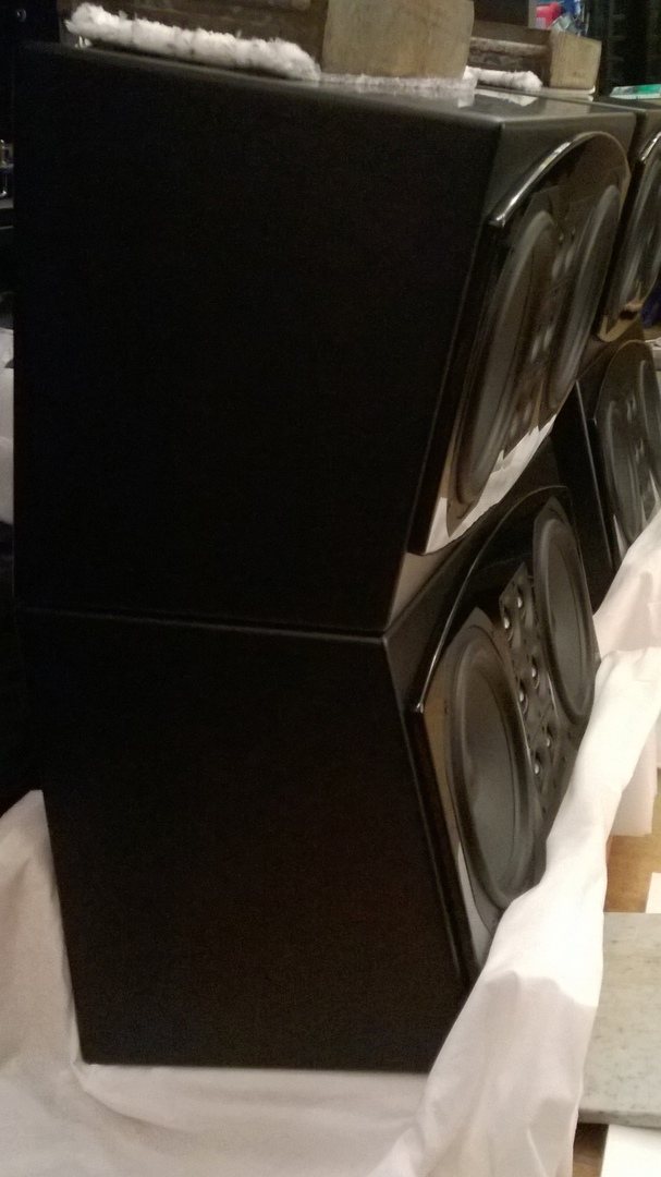

В Hornresp задавались только параметры НЧ-динамика.
Получил длину и площадь сечения “трубы”. К вычисленному объёму добавил ещё немного для отдельного объёма СЧ-массива.
К демпфирующему СЧ-динамики синтепону планирую добавить вовнутрь перегородку, чтобы разделить НЧ- и СЧ-объёмы.

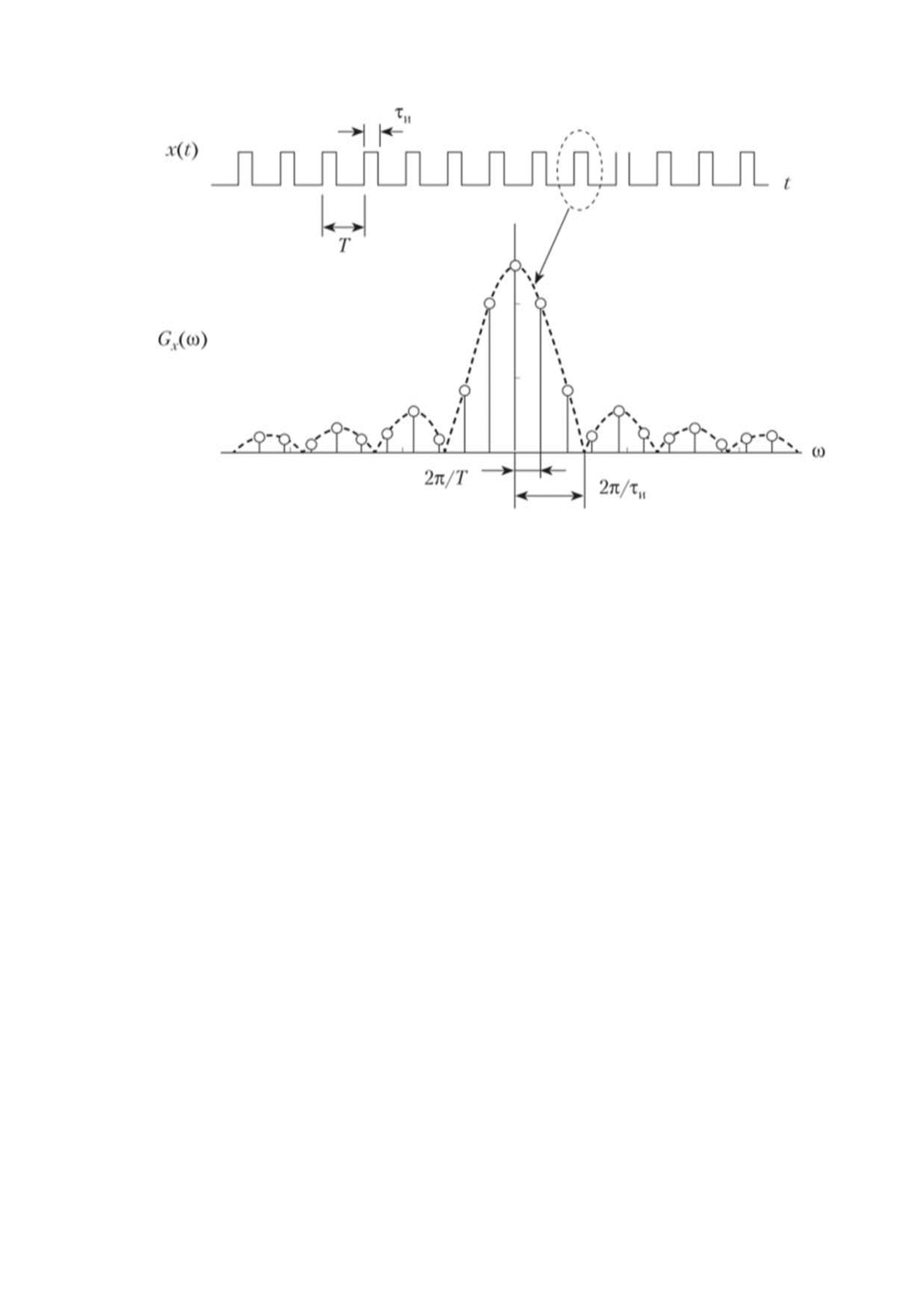

Как утверждает теоретическая радиотехника. Если мы возьмём спектр импульсного сигнала (один динамик) то получим такой спектр.
В случае использования нескольких динамиков, однотипных или близких по рабочим частотам, то за счёт разных механических свойств (время реакции, масса и т. д. они не сдвинуться одновременно), то спектр сигнала обогатится и перейдёт в сплошной. Чем больше динамиков, тем больше амплитуда и тем более сплошной спектр, тем более он отличается от оригинала. Замазывается детальность и мелкая фактура.
Если мы выслушиваем разницу в звучании от покрытия разными металлами сетевой вилки, то далее сообразите сами. Линейный массив создавался для стадионов и открытых площадок, применение в бытовых условиях, мягко говоря ошибка. НО если нравиться то ПРАВИЛЬНО! Посмотрите Акустика – Акустические системы пространственного поля. Не обижайтесь, но Ваши исходные предпосылки ошибочны.

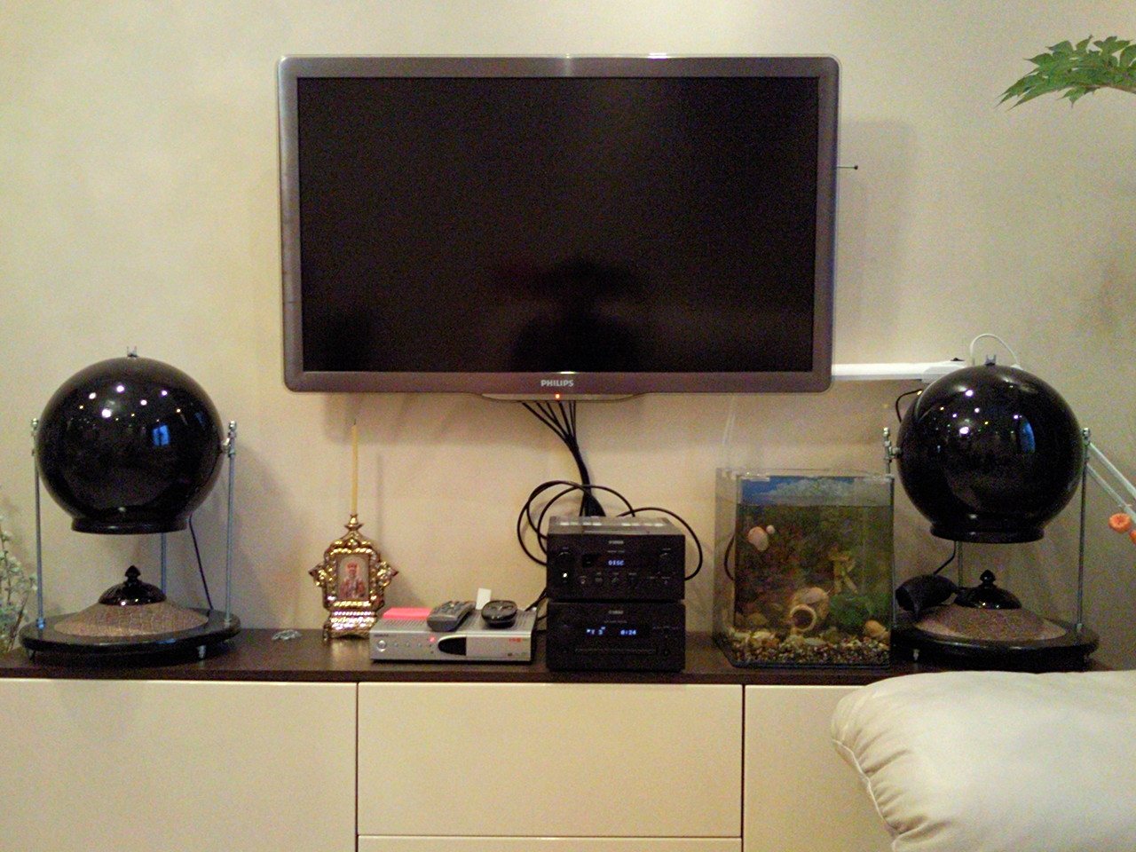

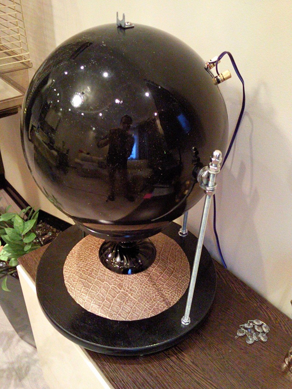

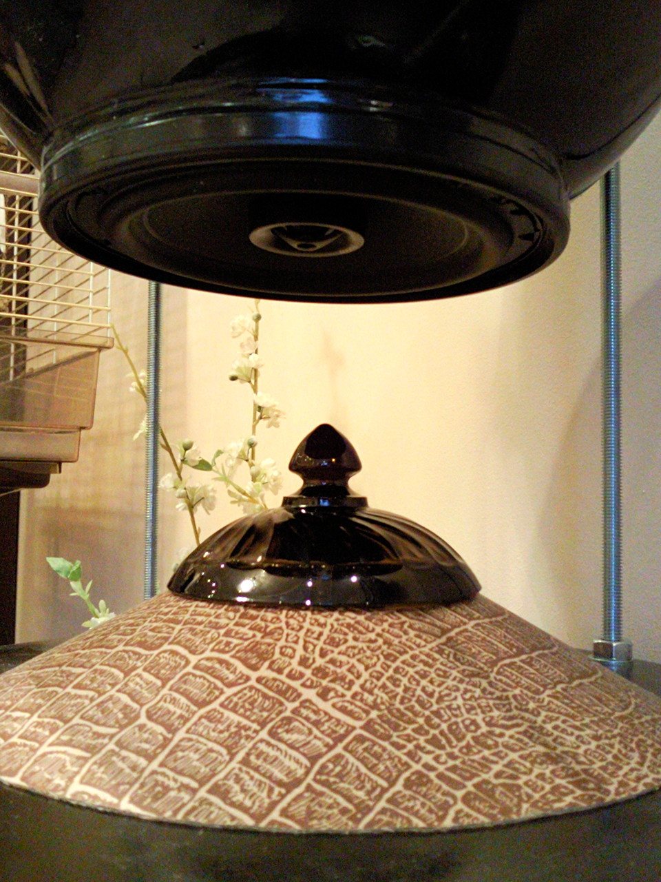

В 2014 году “запилил” вот такие омниполярные колонки из коаксиальных динамиков и фонарей уличного освещения:
До сих пор работают и радуют при просмотре TV, фильмов с Android TV Box-а и прослушивании FM-радио.
Но линейный массив, на мой слух, звучит гораздо интереснее омниполярников и заполняет весь объём комнаты гораздо качественнее из-за меньшей “пере-отраженки”, которая в омниполярниках приводит к обогащению “до невозможности” оригинального спектра сигнала и перехода его в “овер-сплошной”.
