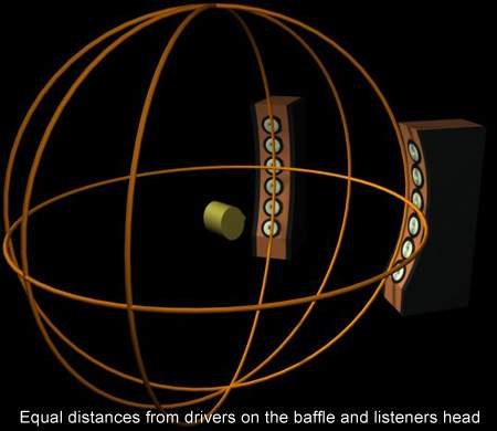

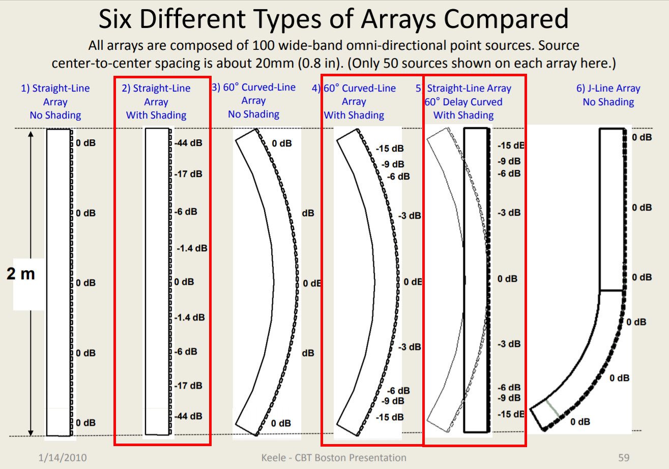

С Вашим настойчивым предложением сделать массив в виде вогнутой линзы, направленной на слушателя, не согласен.
Категорически!
В этом случае получается единственная идеальная точка для прослушивания без фазовых искажений только в фокусе этой линзы.
А это абсолютно противоположно самой идее линейного массива, который призван создавать равномерное звуковое давление и минимальные фазовые искажения на всей площади и во всём объёме помещения.

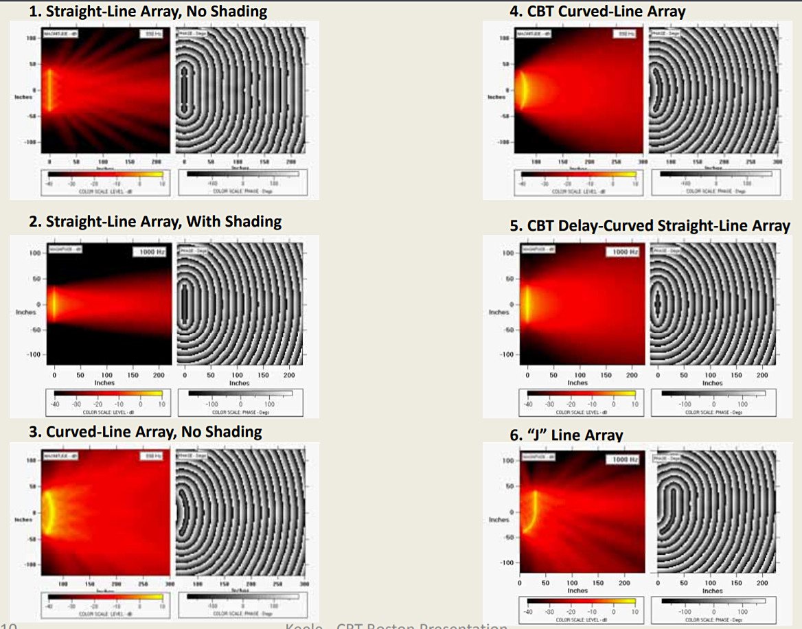

Примерно так, как показано на иллюстрации:

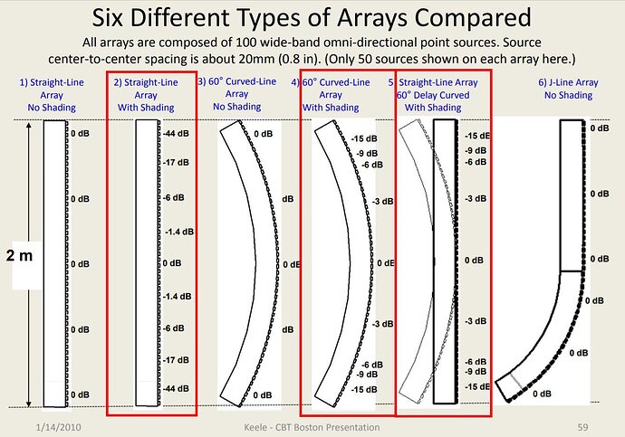

Для этого применяют прямой корпус с ослаблением громкости крайних динамиков (№2 на иллюстрации внизу; но он всё-таки формирует неидеальное звуковое давление).
Или выгнутый корпус с ослаблением громкости крайних динамиков (№4 на иллюстрации, он формирует идеальное звуковое давление; обычно подвешивается на стену или под углом на потолок).
Или, если не позволяет помещение, то прямой корпус с цифровым ослаблением громкости и цифровой задержкой крайних динамиков (№5 на иллюстрации).
Вот ещё одна иллюстрация - подана частота 1000Гц, показана равномерность звукового поля в вертикальной плоскости у разных шести типов корпусов из предыдущей картинки:
  1. прямой корпус, где все динамики имеют одинаковую громкость - видим сильную интерференцию при наложении звуковых волн от разных динамиков и множество лучей-выбросов.
  2. прямой корпус с ослаблением громкости крайних динамиков - лучи-выбросы исчезли, звуковое поле стало более равномерным, но виден конус неравномерности на первых трёх метрах от фронта АС.
  3. выгнутый корпус, где все динамики имеют одинаковую громкость - видим, что интерференция гораздо меньше, чем в №1, но лучи-выбросы остались.
  4. выгнутый корпус с ослаблением громкости крайних динамиков - видим идеальное звуковое давление и минимальную интерференцию.
  5. прямой корпус с цифровым ослаблением громкости и цифровой задержкой крайних динамиков - звуковое поле почти идентично №4.
Надеюсь, всё достаточно наглядно…

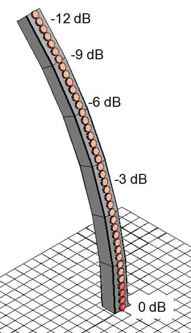

Кстати, в моих колонках, согласно расчётам, верхние девять динамиков сейчас ослаблены на -2,5dB.
Хочу ослабить средние три из них ещё на -3…4dB, а самые верхние три ещё на -6…7dB.
В итоге получится: 16 динамиков - 0dB, 3 динамика = -3dB, 3 динамика = -6dB, 3 динамика = -9dB.
И, как финал творческого развития идеи, ещё один “выгнутый вариант” корпуса, для установки на полу:

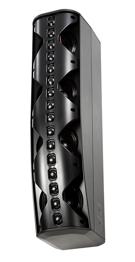

Кстати, JBL умудрились-таки запатентовать технологию  Constant Beamwidth Technology™ , хотя по определению “всеобщих известных знаний” им должны были в этом отказать…
И теперь гордо выпускают целую линейку JBL CBT акустики:
