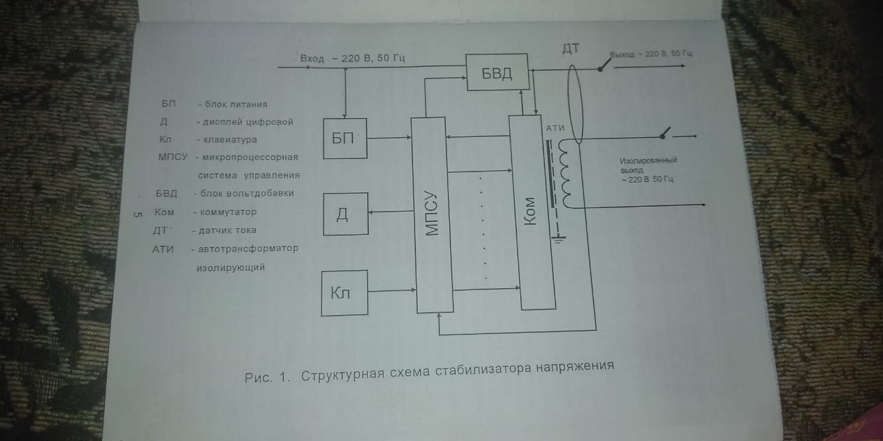

Я рассматриваю вариант приобрести стабилизатор с гальванической развязкой Lider sq-c на 12.5 квт при нормальной сети. Видел и слышал примеры удачных сетапов с ними. При моем потреблении ватт в 500 пиках этого должно хватить, развязка по идее должна дать свои преимущества. Всё равно против?
Запас мощности большой, конечно лучше просто заказать развязывающий трансформатор без функции стабилизатора тогда. Ну если напряжение в норме.
если возьмете, напишите потом о результатах. Мне на тест не попадались такие мощные трансформаторы, к сожалению.
Даже интересно сравнить звук с ними. На 5кВт эффект был так себе.
Напишу. Я рассматривал вариант купить просто мощный РТ, но во-первых, один из людей, использующих такой стаб сказал мне на это, что со стабом результат будет лучше, т.к. по его мнению второй трансформатор в устройстве это для звука хорошо (сам я на этот счет мнения не имею). У него кстати на 7.5 квт и он говорил, что больше будет лучше. Во-вторых, в этих стабах есть режим байпаса, что, насколько я понимаю, нивелирует возможный негативный эффект от тиристоров (поправьте если не прав), в этом режиме я его и планирую использовать. Ну и в третьих - иметь защиту от перенапряжения тоже не лишнее.
Смешно)))
Надо вникать в схему устройства. если можно принудительно просто включить одну обмотку в обход тиристоров это полезная вещь. Куда ставить планируете? У меня есть подозрение, что он гудеть заметно будет. На счет защиты я бы не был уверен что она эффективна. Все же рекомендовал бы на выходе поставить устройство защиты. Все равно нужен дистрибьютер питания.
В мануале написано, что в режиме байпаса он не регулирует напряжение, но отключает нагрузку, когда входное напряжение выходит за нижнюю или верхнюю границу 180 и 250 соответственно. А вот и схема.
Ставить планирую в гардеробную, оттуда слышно быть не должно.
есть подозрение, что он это тем же тиристором сделает. просто включит принудительно одну из ступеней. Не забудьте экранированный кабель еще, а то по пути помех опять наберете.
Ну я же правильно понимаю, что пока входное напряжение в рамках штатного, тиристорные ключи в режиме байпаса не работают?
Тут проблема в том что мы не знаем как организован байпас :slight_smile:
В базовой схеме у нас набор обмоток под каждое напряжение, скажем с шагом в 10 вольт. нужная обмотка подключается тиристором(иногда  бывают варианты с реле). Есть подозрение что байпас просто зафиксирует выбор одной из обмоток через штатный ключ.

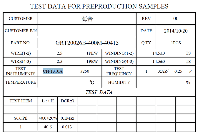

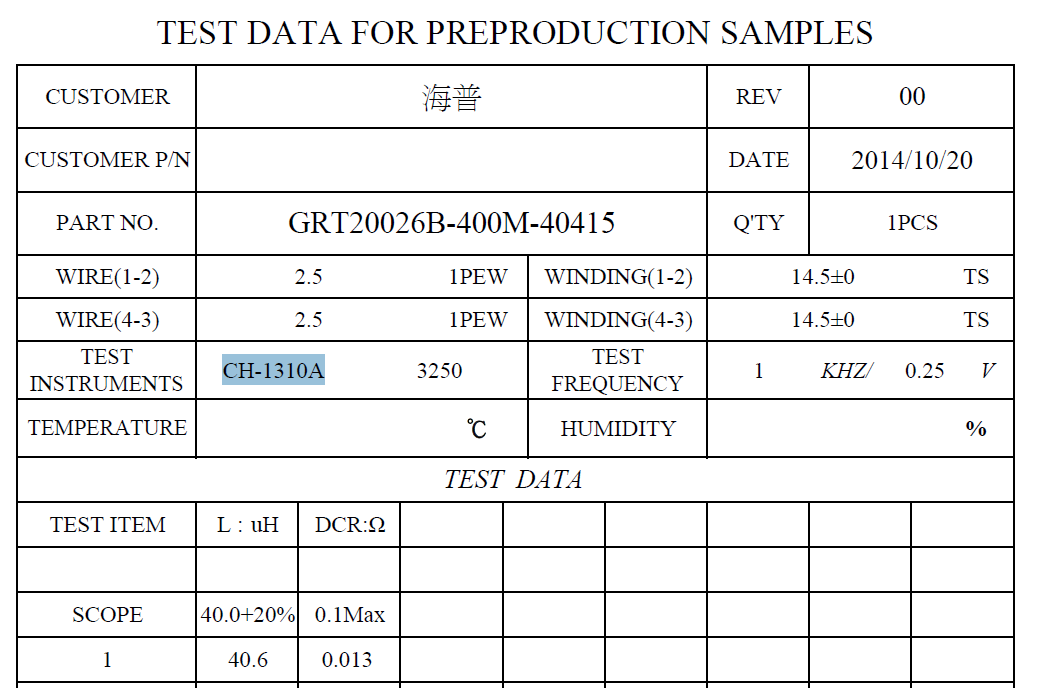

вот к примеру измерения сопротивления катушки. Покажите мне серийную катушку с сопротивлением в 0,015Ом.
Также пожалуйста,  напишите какие устройства вы проектировали, что бы я понимал вашу профпригодность, а то вы похожи на блогера болтуна который никогда ничего сам не проектировал. Извините если я ошибаюсь.
