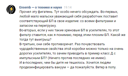

Ниже ответ человека по поводу ваших продуктов, который больше моего смыслит в этом)
