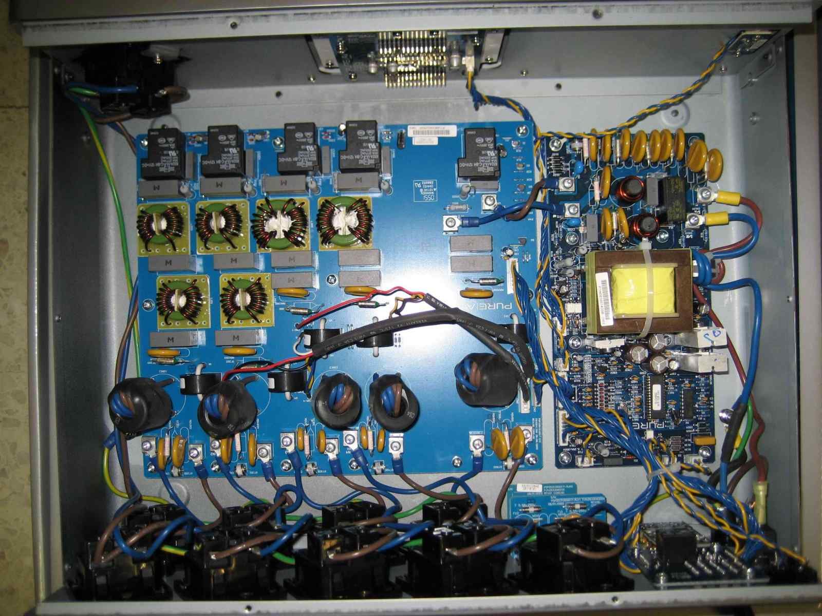

вопросы к проектировщику POWERGRIP
И не забудьте приложить аусвайс иначе с вами и говорить не будут
Ярослав, я посредник в данном случае, публикую ваши ответы в техническом комьюнити, а вам уже отвечают более подкованные люди.

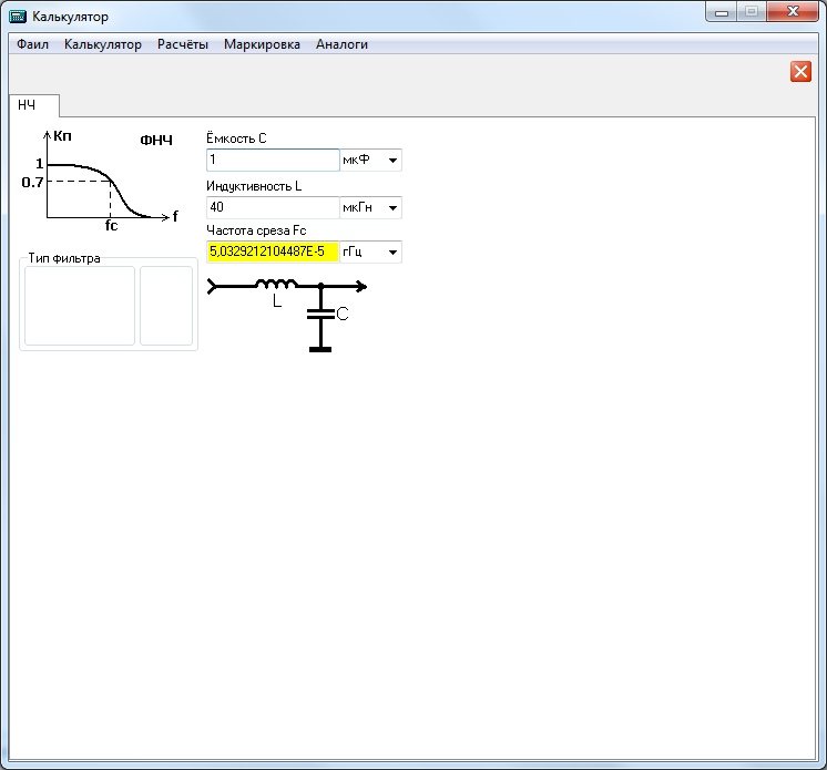

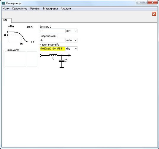

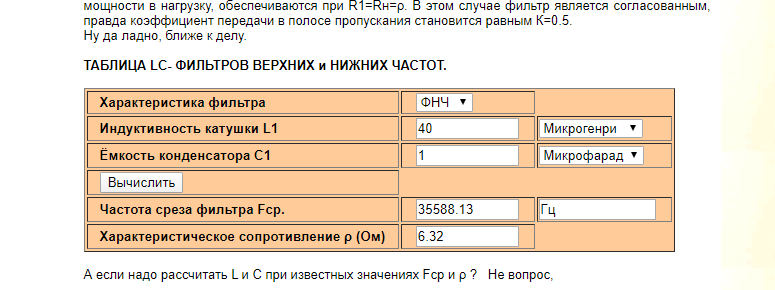

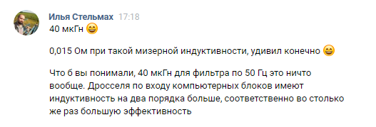

У вас там индуктивности мизерные 40 мкГн, толку с такой индуктивности как с быка молока. Такую же индуктивность будет иметь метр сетевого провода свернутый в бублик. Эффективность фильтра тем больше, чем больше индуктивность дросселя ЭМП. Даже самом захудалом компьютерном блоке питания стоят дросселя подавления ЭМП с индуктивностью от 5 мГн (5000 мкГн), а значит и эффективность в разы выше.

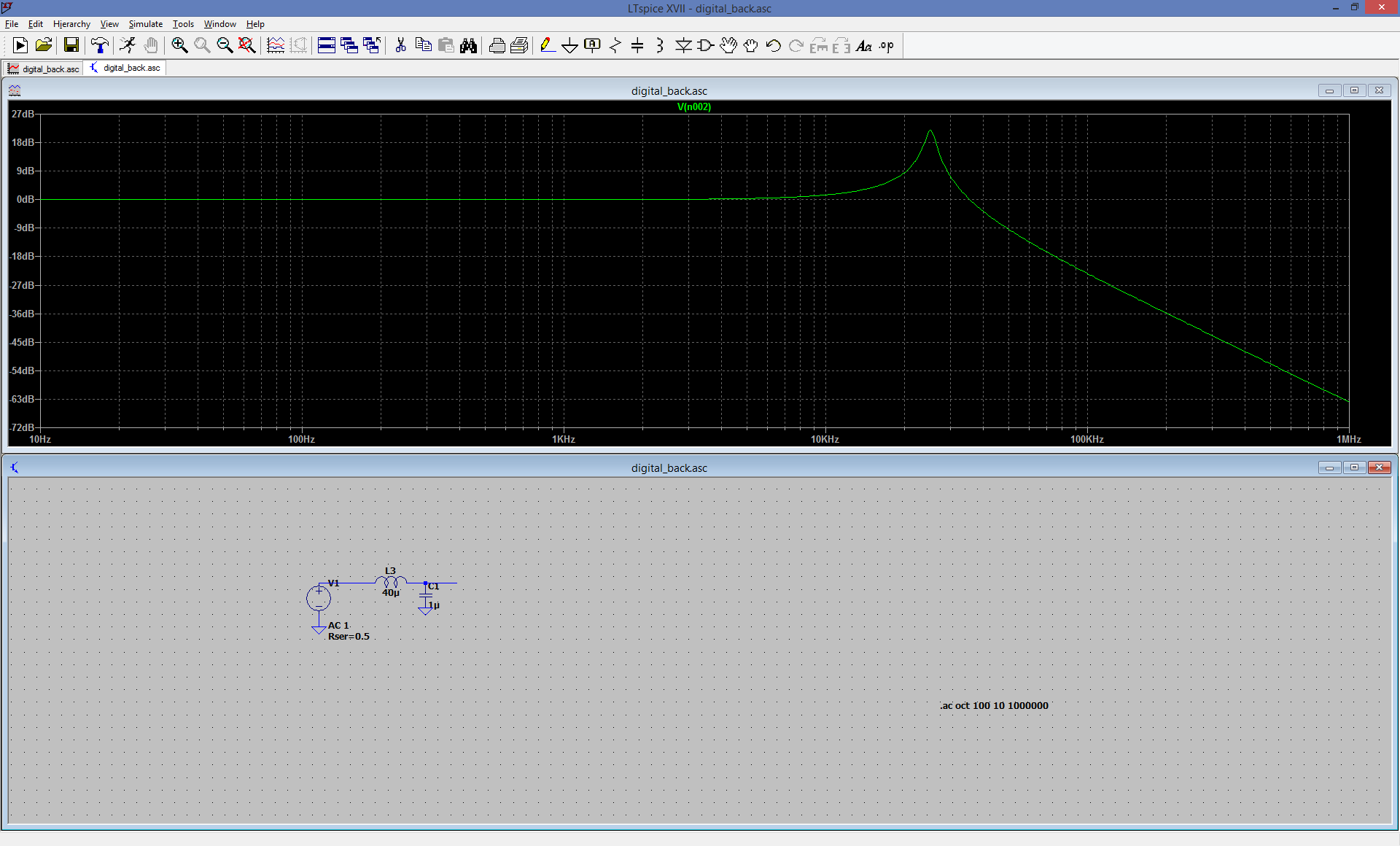

что то не так у вас с калькулятором

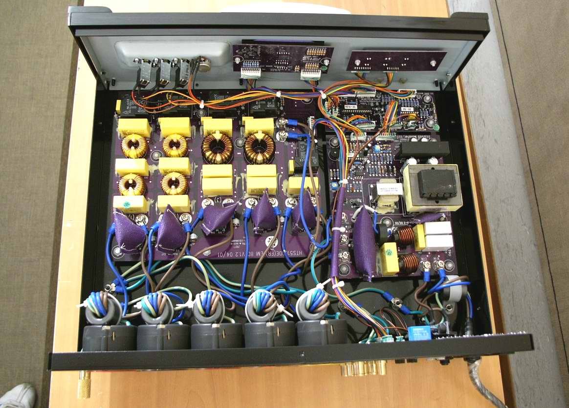

Ярослав,  подскажите пожалуйста, в чем отличие вашего фильтра.
вот белкин 50
монстр 5000
а вот POWERGRIP

Задача такого дросселя - почистить диапазон выше 3-5 кГц, и там они вполне справляются и результаты слышны. При этом не следует путать синфазные и дифференциальные дроссели. У синфазных ЭМП дросселей индуктивность большая, 3.3 - 47 мГн, т.к. суммарный магнитный поток в них очень мал. У дифференциальных дросселей большую индуктивность сделать не получается, они имеют большое поле рассеяния и гудят с большими магнитными потоками под амперными токами нагрузки.

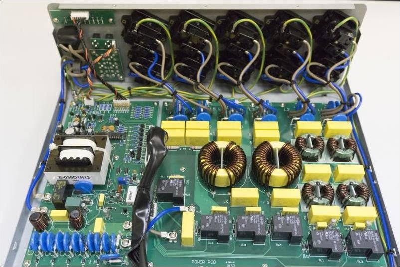

Могу предположить.  Что он сделан в Китае по OEM  заказу,  для российского бренда.  С точки зрения бизнеса,  нормальная схема.  Все эти фильтры  для средне бюджетных систем, могут быть полезны.
А так x2, y2 конденсатор ,катушка , дроссель, варистор -вот и весь фильтр по сути.

Нет, это не OEM. Все делалось по моей документации на фабрике в Тайване,  куда я приезжал на каждую стадию производства.
Да по сути сверх нового я ничего не придумал, просто убрал все лишнее из цепей, усилил дорожки, сократил количество проводов. А вот с катушками пришлось сильно поработать. Увеличить магнитопровод(попробовать разные материалы), взять более толстый проводник, сделать изоляцию между сердечником и обмоткой чтоб не звенел. наклеил демпфирующий материал на крышку, как ни странно влияние вибраций на фильтр весьма ощутимо..

Тут была задача чтобы этот импульс тока не создавал импульс напряжения от просадки. я много экспериментировал с разными фильтрами, но большая индуктивность с мощным потребителем приводили всегда к плохому результату.
