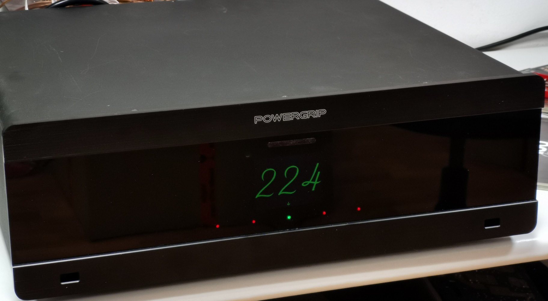

Здравствуйте уважаемые пользователи форума.
Я являюсь проектировщиком консолей питания POWERGRIP.
Сейчас занимаюсь разработкой 3й модели.
Буду рад услышать мнения пользователей, что бы сделать новую модель более интересной.
Чего вам не хватает, а чего хочется увидеть в новой модели?
