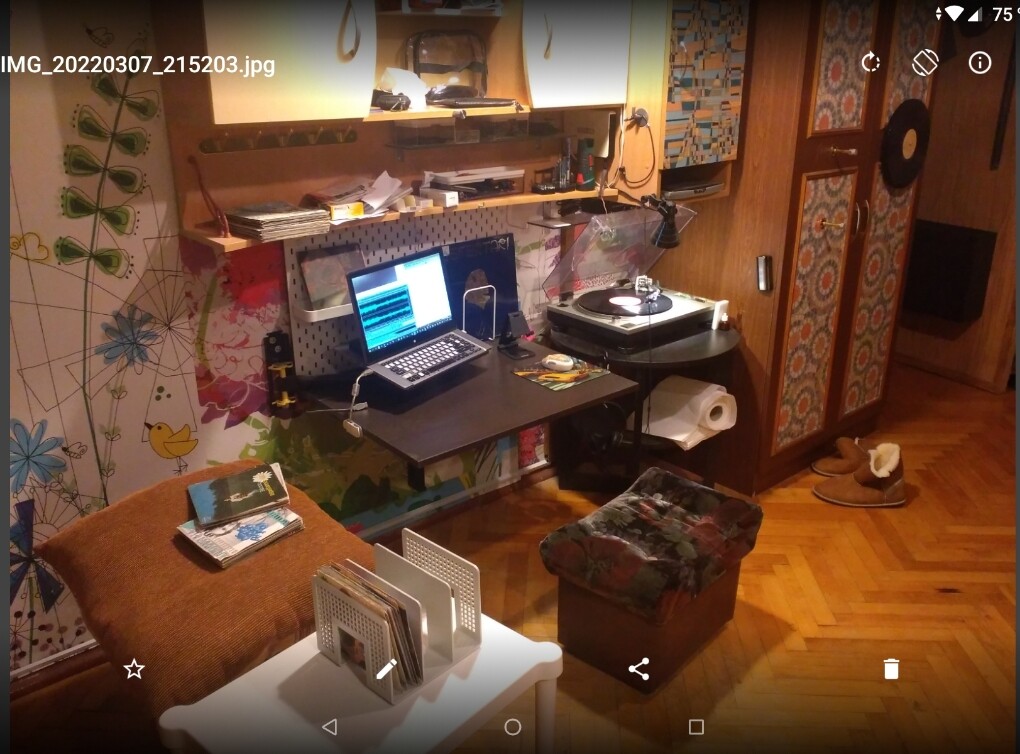

Ваш ортофон играет одинаково из-за особенностей Техникса 1210, а не из-за своих свойств, на этом и схожих Техниксах разные головы играют хорошо, но в чем-то одинаково, какой-то звуковой дальтонизм у них, если можно так выразиться, несколько утрирую конечно…
Вот и вертак)
Общага студенческая?
Да, угадали
