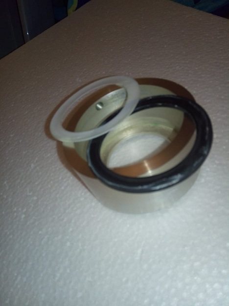

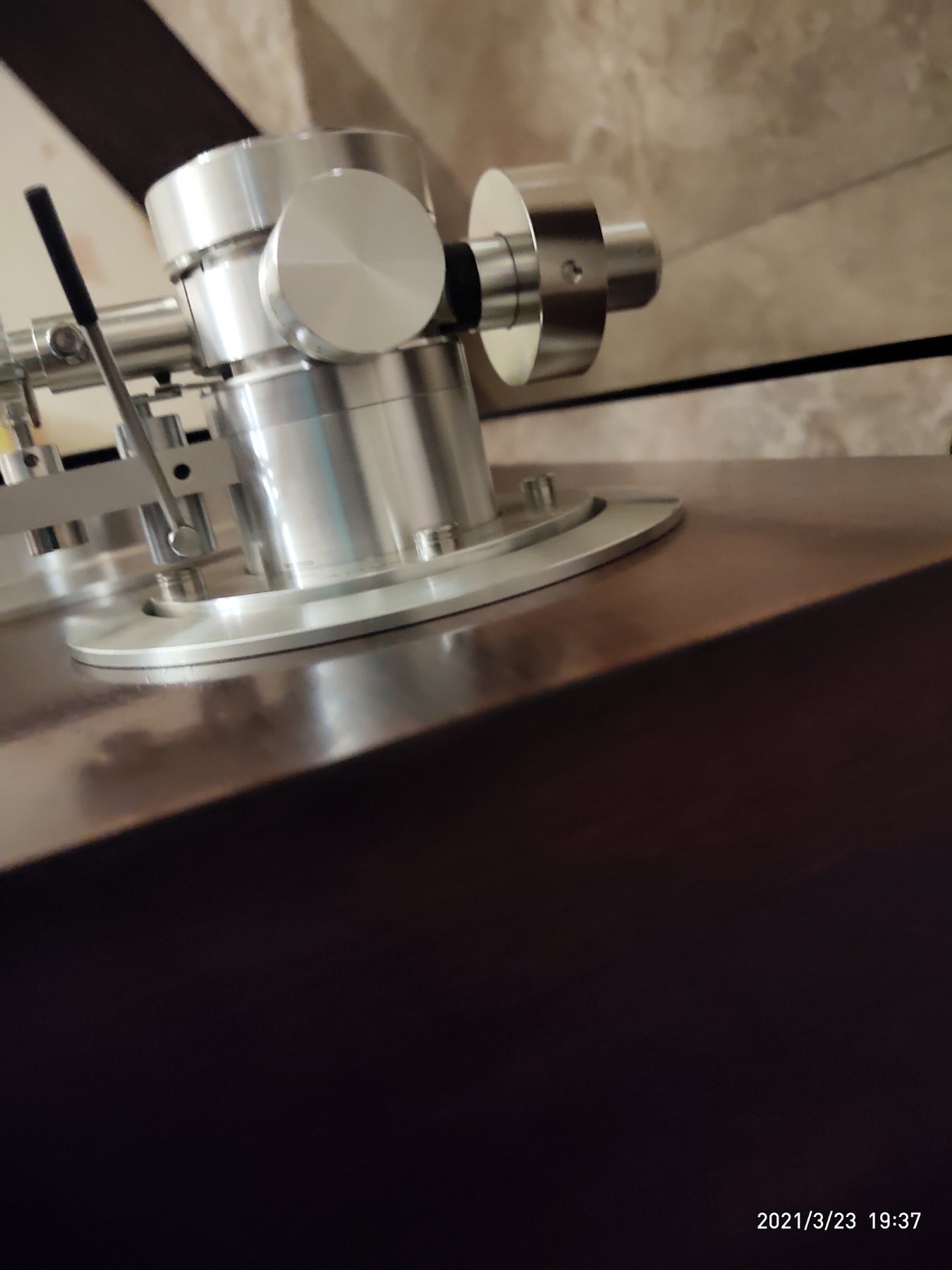

Теперь вопрос к владельцам: верхняя часть в зажатом состоянии стакана армбазы на 1ммм- 1,5 мм выше декоративного кольца. Делает неудобным манипулирование с VTA. На других проигрывателях эта часть вровень с декоративным кольцом или ниже при повторном шпонировании. Когда разбирал стакан для смазки, обнаружил 3 кольца - одно резиновое толстое и 2 фторопластовых. Без резинового вроде лучше и зажимается армбаза легко и пр. Как у Вас ? Разбирали ли стакан для смазки? Спасибо!

У меня все ZYX Airy 1000 и ultimate. Внизу прилепил фото, как выпирает площадка над кольцом.

Должно ли быть резиновое кольцо в стакане крепления армбазы? Два фторопластовых понятно, а вот резиновое как то не очень вяжется к ним. Может для смягчения силы затяжки? Но как то не очень с ним удобно. Спасибо!

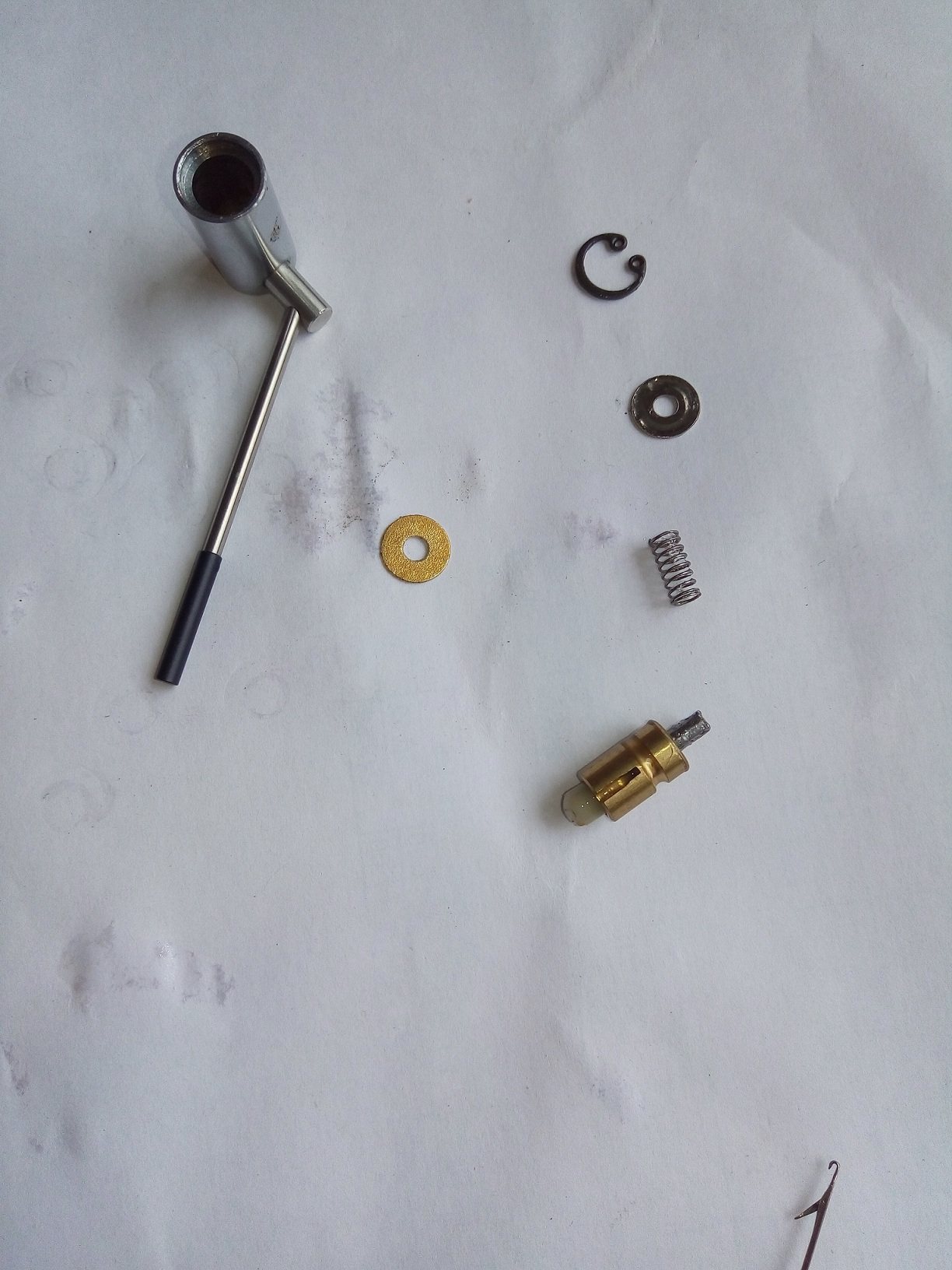

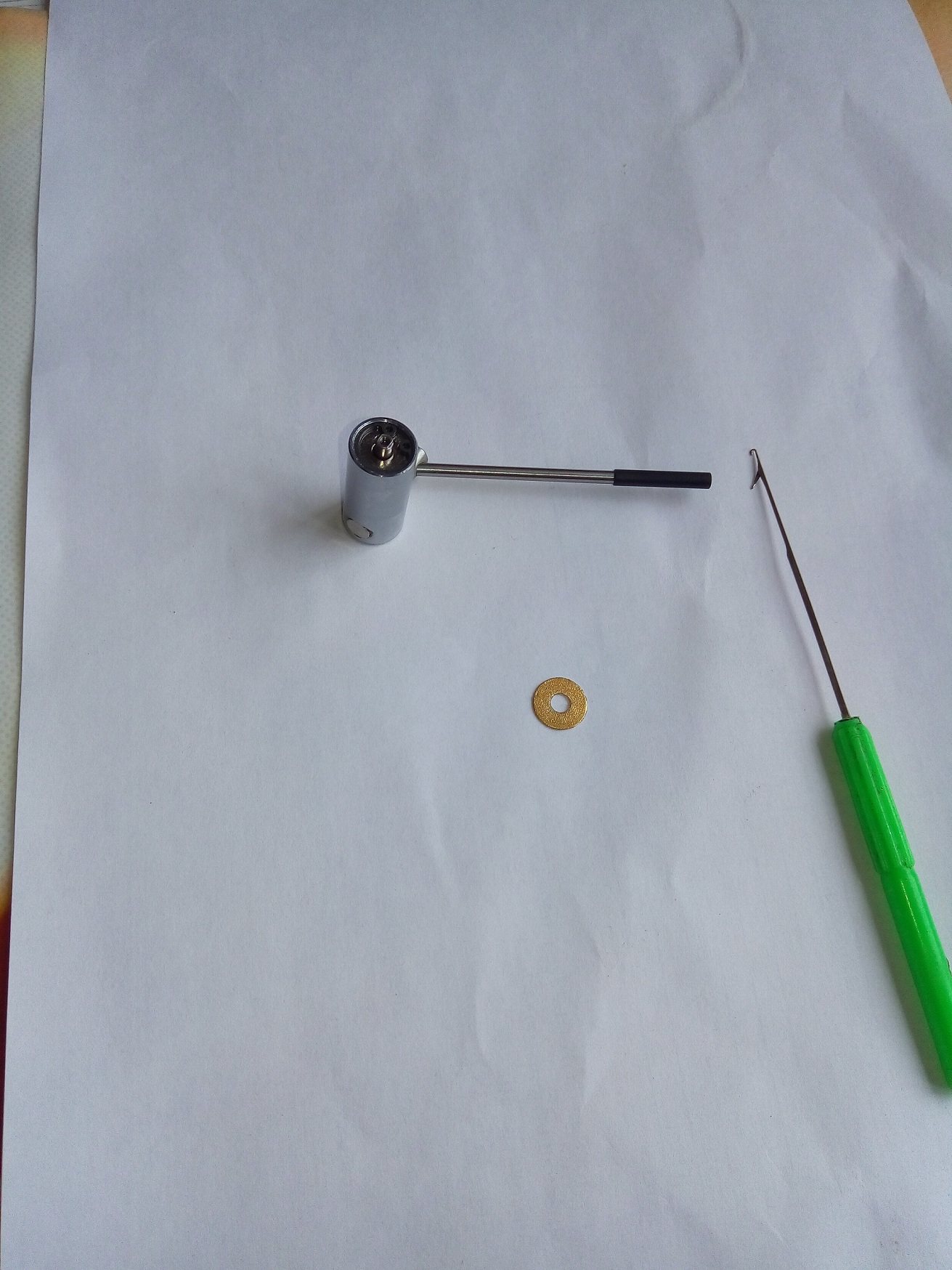

Устройство лифта Р3. Такое же как и у micro. Может кому интересно.
И еще фото.
