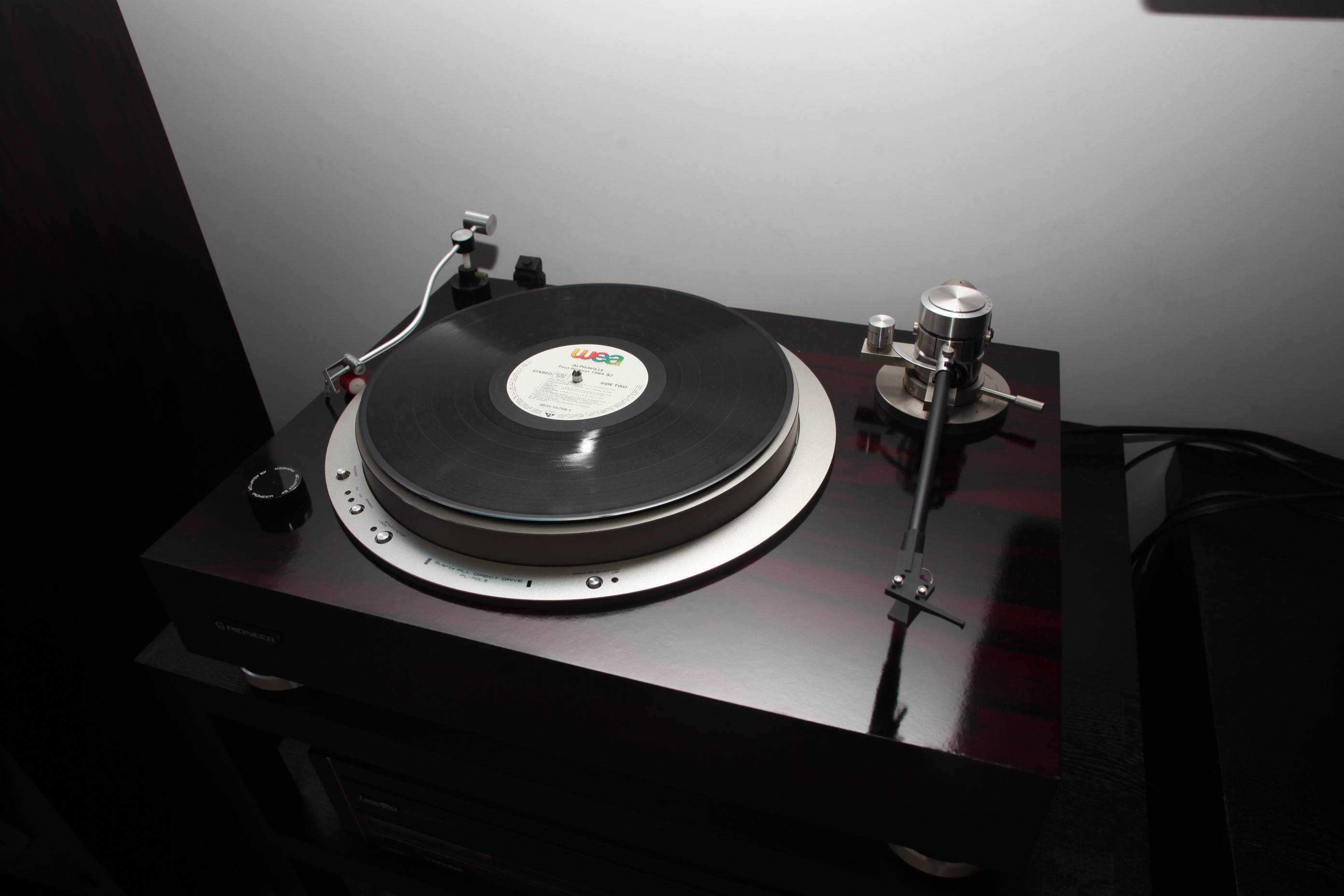

Интересно, легкий   Pioneer PC-70МС - податливость - норм - сыграет на прямой палке ?
Если брать эф.массу прямой палки = 6 гр + 4 гр вес картриджа = 10 гр…
Податливость картриджа = 16x10-6cm/dyne(100Hz) = 16 * 1.75 = 28x10-6cm/dyne(10Hz)
Как, вроде, - попадаем в зеленую зону…
Pioneer PC-70МС вполне подойдет вполне.

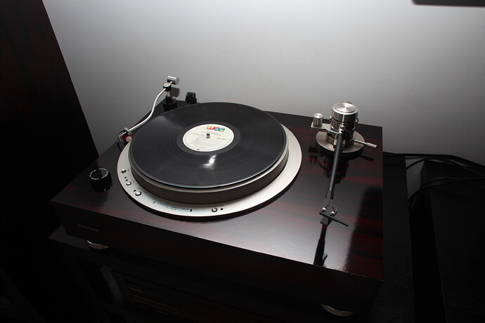

У меня был (10 лет назад) в пользовании этот МС-усилитель и как раз с 50-ым катрижем(они близки по параметрам с 70-ым):
как раз на легкой палке:
Усилитель H-Z1  очень достойный, это точно! Но цена и редкостьdefault_sad.png(Хотяdefault_smile.png)
Могу с уверенностью предположить, что хороший трансик на 20-40 Ом вполне закроет это желание получить хороший звук.
Классное фото !  Поищу данный транс… Хоть сориентировался - что нужно для прямой палки… Спасибо !

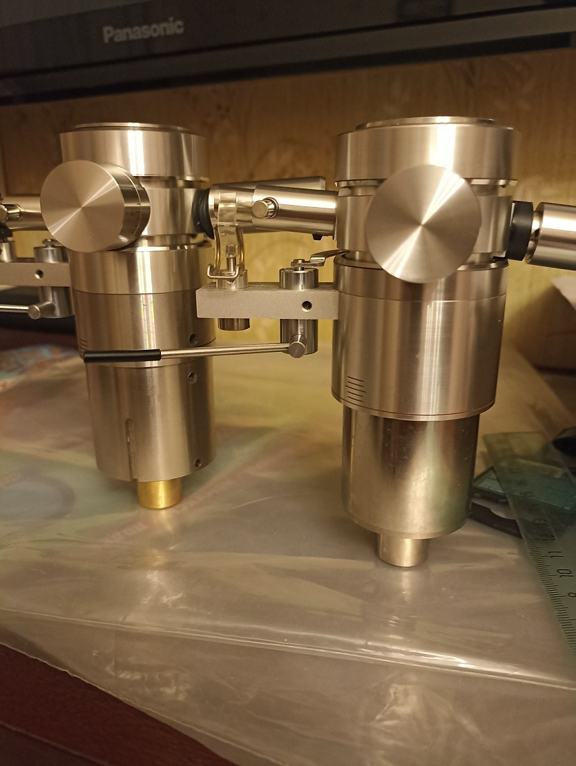

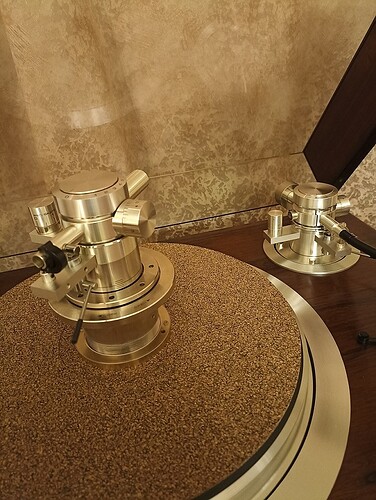

Прямая палка 70го на 8г тяжелее, чем у Р3. И та голова, которая играла на ней, на Р3 у меня совсем не играла на мой слух. Хотя 70МС на прямой палке Р3 играть должна.

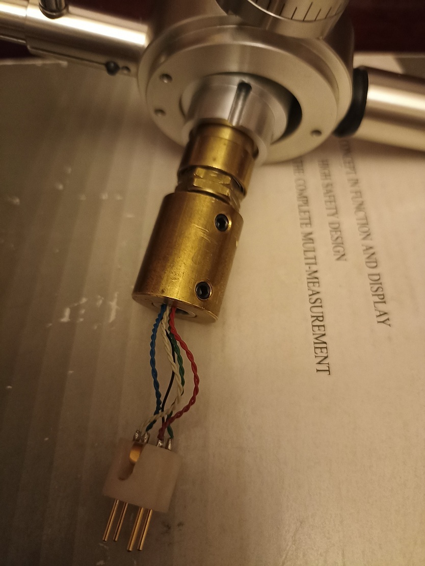

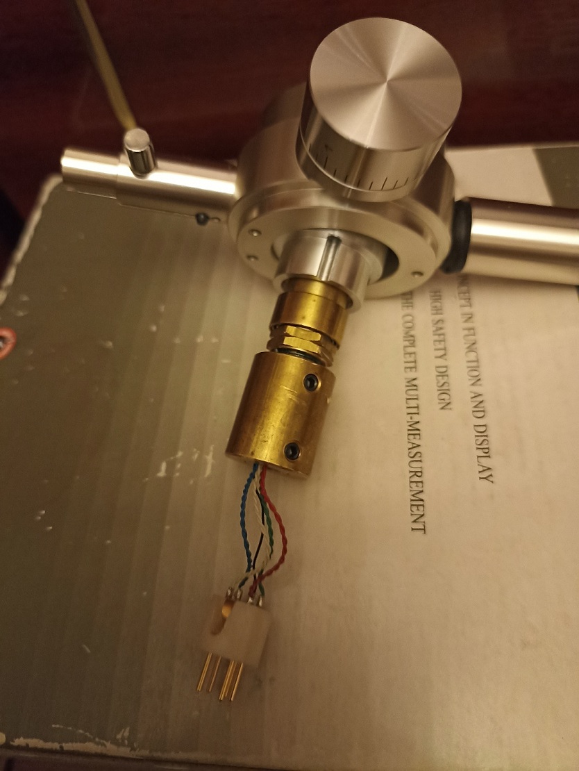

Жестокий финал! Заменил проводку в армбазе Р3 на литцендрат от zavfino. Родная проводка давало сопротивление 0,3 ома, да и была очень непрочная. Вероятно окислилась или просто время. От zavfino сопротивление 0 ом. В трубках не менял, т.к. там сопротивление ноль по моему тестеру. Да, играет отлично, но дернул меня черт заиметь вторую армбазу для опытов, но нашел только от Р10. Ну, думаю подойдет, вроде размеры одинаковые. На армбазу от Р10 установил двойные Ortofon, но простые. Сопротивление так же ноль. Настал решающий момент установки армбазы от Р10 в место, где стояла армбаза Р3. А она то и не лезет! Прорезь у нее сбоку. И нет вариантов, чтоб не курочить. Печалька! Обидно, что провозился кучу времени. Ладно, будет на запчасти!
