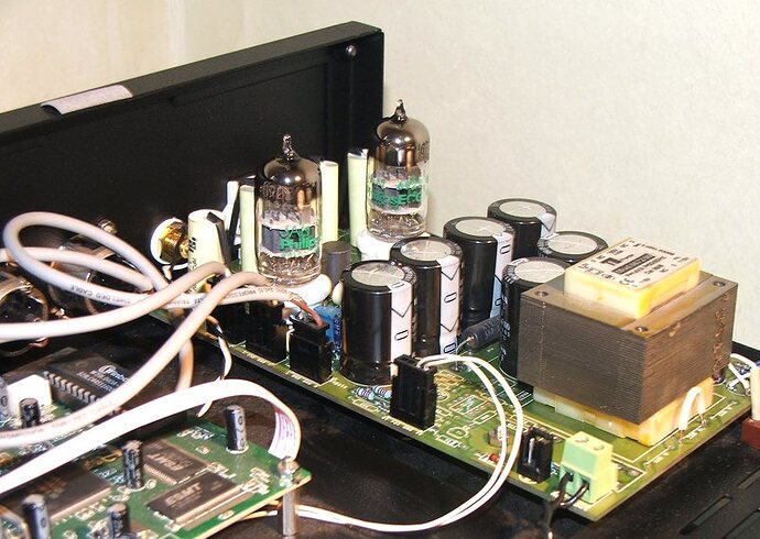

Поменял Электро Гармоникс 6922ЕН на Джан Филипс 6922. Изменения значительные и даже очень. Слушаю уже более месяца. Сравнение, конечно, в пользу американцев. Хотя не все так однозначно… Есть ряд вопросов default_smile.png .
Вот по ходу выхлоп Блюнота Коала. Чтож там за переменники голубые?.. Токи покоя чтоли…
больше, чем от проводов? default_smile.png и это только копеечный жан филипс…
