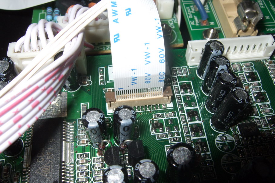

а вот фото шнурка:

кроме слова SONY никаких дополнительных обозначений не нашел. Голова синего цвета, тоже с надписью sony.

Гад, все равно скочет и сбивается на CD. default_smile.png и звук, надо отметить, поплохел. Без замены головы не обойтись

Расстроился разве что по поводу потрохов - зачем им нужно было ставить двд-привод, процессор стоит обычный, rom тоже. Похоже вся это плата стандартная, купленная у sony. Какой там ЦАП я не понял, он сверху, специально залит лаком, маркировки не видно.
ЦАП в общем сурьезный PCM 1704 мультибитник. А какая полная маркировка штатных ламп и производитель?

Внимательно посмотрели - зубцы все целые на шлейфе?
