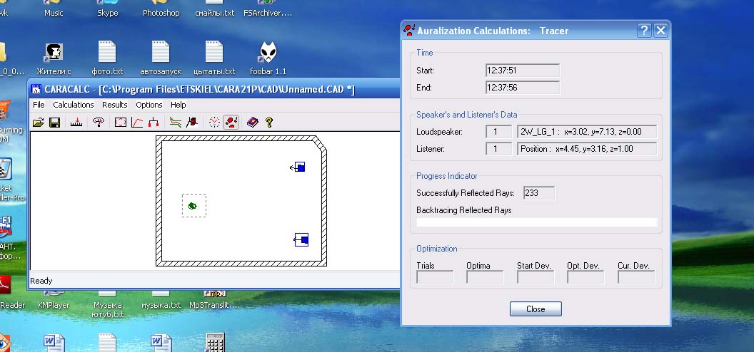

  1. Сначала я делаю Aurilization,
Сделал. Что будет для меня полезным в этих цифрах? (см. скрин)

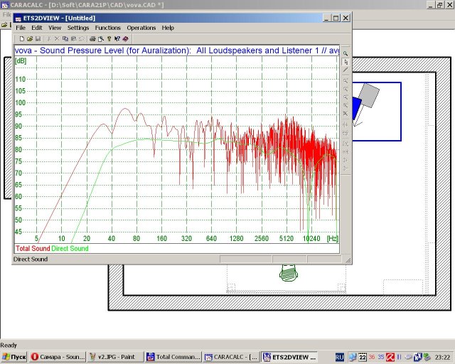

затем Results-> Aurilization, сохраняю результат
Там два пункта, включающих слово Aurilization. Какой из? Каков порядок манипуляций и что получаем на выходе?

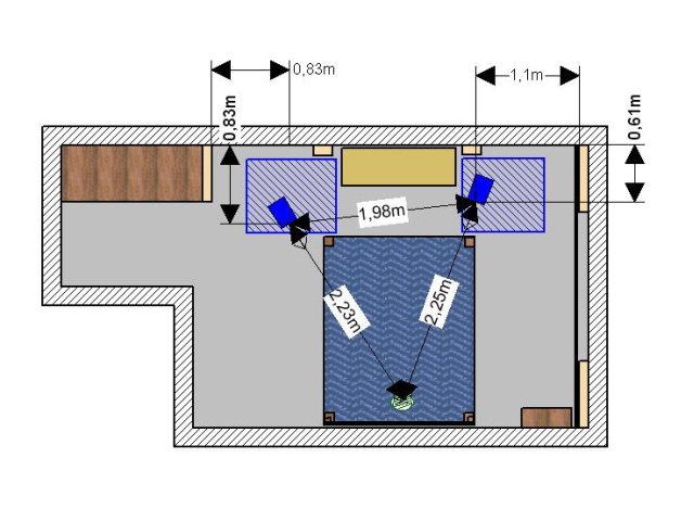

  4. Инструментом dimension Line измеряете расстояние от передней панели акустики до фронтальной и боковой стен, выставляете в комнате, слушаете default_rolleyes.gif

Вчера поставил АС по расчётам “Кары”. Очень интересный эффект получился Сразу скажу, что я не мастак описывать звучание, ещё не опытен в этом деле default_blush.png
Так вот, такое ощущение, что музыка стала чище, что именно изменилось я не знаю, но такуе ощущение, что лишние призвуки ушли. Инструменты стали более отчётливы, особенно это слышно на струнных. Вокал вообще координально поменялся до такой степени, что аж мурашки бегают
С басом тоже что-то непонятное. Толи я привык к тому что он преобладает, толи ещё что, но баса стало гоооораздо меньше, но он стал более упругим. Комната практически перестала гудеть, чуть чуть остался гул.
Одним словом я удивлён, очень понравилось. Но хочется, чтоб баса стало чуточку побольше, но он остался таким же упрегим.
Один большой минус, невозможно перемещаться по комнате. Колонка перегородила весь проход, она уперлась прямо в угол кровати.
Поставил АС на место и всё, опять всё загудело, забубнело.
