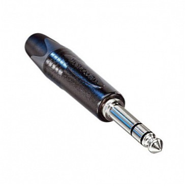

Марат, всё правильно. Но вот только профессионалам начихать на теорию. Вот балансный (тёхконтактный) джек:

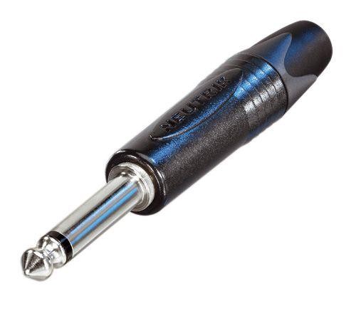

Он вставляется в трехконтактную маму и снимает с неё балансный сигнал. А вот он же, но небалансный (двухконтактный):
Он используется если нужно получить небалансный сигнал с балансного выхода. Вставляется в ту же самую трёхконтактную маму и автоматом закорачивает холодный контакт и землю. И никто не парится. Поэтому в проф аппаратуре всегда установлено сопротивление 0,5-1к между выходами ОУ и выходным разъёмом. Чтобы не палить операционники.
