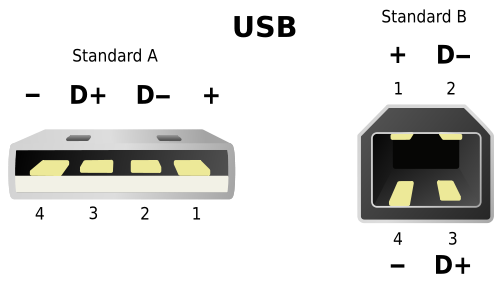

Это у меня такие мысли возникли после просмотра картинок с оф.сайта устройства:
USB audio without iUSBPower:                                                                                                         USB audio WITH iUSBPower:

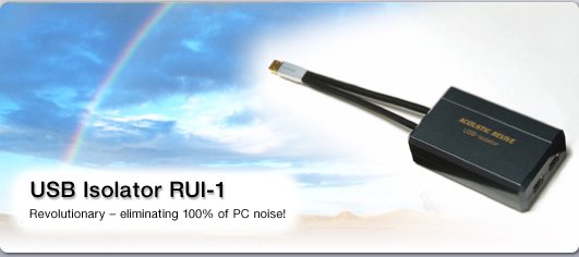

http://www.acoustic-revive.com/english/rui1/rui1_01.html
http://www.acoustic-revive.com/english/pcaudio/usb_cable_01.html
уже не новость вроде - давно делают
Я поэтому и спрашивал. Есть ли у кого то опыт использования.
