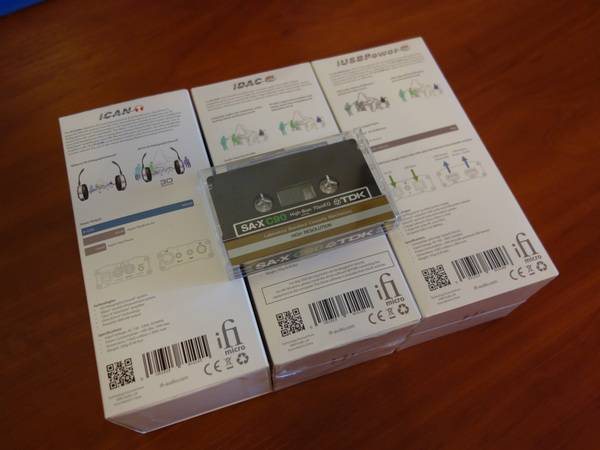

Сегодня получил 3 прибора. iCAN уже греется.
2c7bd22363582b6812f2ce3c01e5ecd25fd724147067207.jpg.9f42cf2e48a655dff480284ee1e28239.jpg
243df7b3df81a7b0748d6d292b064ddd5fd724147067250.jpg.1a33dcd319619eaf8a0614e0b2c42f4a.jpg
