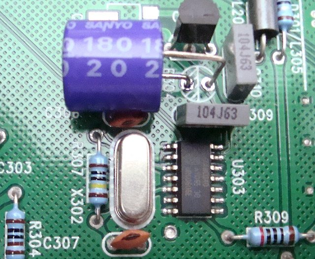

На слух Саньё Оскон в питании генератора ПКД (цыфра) очень своеобразен - и это сильно
слышно. Менял и сравнивал его с AV (очень достойные
“аналоговые” кондеры, ни чета Ничиконам и Рубиконам), а также с “никакими” Самсунгами.

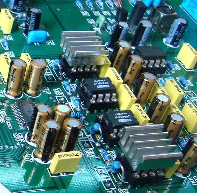

Есть Ничиконы Файн Голд из Крика Эво, есть они же из Самоделки. Так что тут все нормуль - да и стоют они фигня по сравнению с серьезными кондюками. Рубиконы дешевой серии тоже с разных мест. Вот их не знаю я серию, ибо мелкие, надо внимательней рассмотреть. Но если эти Рубиконы “никакие”, то Ничикон Файн Голд - конды, которые застряли на полпути между “никакими” и диофильскими. Типа как никакой кабель и проф кабель (но не хифийный). При этом они КОНКРЕТНО РИСОВАЛЬНЫЕ. т.е. не случайно они несут такое названвие. Они, хотя и по частотке круче Рубикона и Самсунга. но дают не прозрачный гармонически проработанный диапазон частотки, как у Силмика (вообще супер!) или AV, а типа с “золотым” окрасом з-з-з-з. Каторый, хотя в целом типа приятный, но in masse достает. Выразительность, сцена туды же - уж лучше “никакой” конд, чем такой. Менял AV на Файн Голды (из Самоделки) в усе, все вернул однозначно. Пытался их в ПКД сувать - нет. Друг просто ненавидет их в своем Крике и с радостью вырывает оттуда (их там до хера), меняя на что-то более лучшее. Вот только что звонил из питания ОУ вырвал default_huh.png

Оскон на питания кварца в Ориджинале 2008мк2

Батареи Ничикон Файн Голд в Крик Эво (щас их там уже не осталось почти)

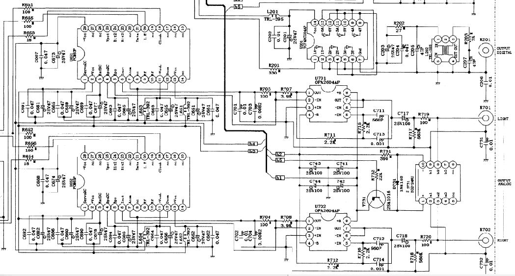

После того как заменил сдвоенный ОУ на панельки с одинарными, но быстрыми, кое кто мне рекомендовал убрать RC цепь перед ними. Не могли бы вы прокомментировать этот момент?

Знал бы что конкретно убирать и нужно ли это, давно бы сделал default_smile.png. Речь там шла, что RC фильтр не даёт перегрузить по ВЧ довольно медленный opa2604, а когда я поставил в i/u ad811, то он только мешает. Подробности, пардон, не помню, разговору тому уж не год, не два. Увидел фразу о возбуде стаба и вспомнил о своих ОУ.
Ничикон файн голд стоит в топовом транспорте и даке от акуфаз.

А что скажите на такое предложение. По даташиту на PCM63 ноги 23 и 24 рекомендуют на землю через кондёр в 0.1uf. Как видно по схеме, у меня они просто болтаются в воздухе. Стоит этим заниматься или пустое?
Мда default_smile.png . ЦАП это вообще отдельная песня. С ним уж я натестился default_smile.png . Шунты в нем играют ахрененную роль, где-то 70% это ИМЕННО ШУНТЫ. Затем то КАК они сделают усиливается как под лупой во всех остальных каскадах.
Пока, в результате тестинга, поставил полипропиленовый ICEL в шунтах 0,1мкф. Как молоко звук! Бархатный, без какой-либо грануляции. Причем NPO (от TDK) здесь (в прямом отличии от ОУ) показало себя хуже всего, неприемлимо - хоть и высокочастотней и быстрей всего - острые, сухие резонансы. NPO - ГРАНУЛИРУЕТ спектр. Даже стандартная “чечевичная” керамика в силу своей слепоты к ВЧ приемлемей гораздо. Много самых разных вариантов в ЦАПе испробовал, включая только на пропилене без эл-тов. Шунты в ЦАП ооочень ЭРОТИЧЕСКАЯ точка!
