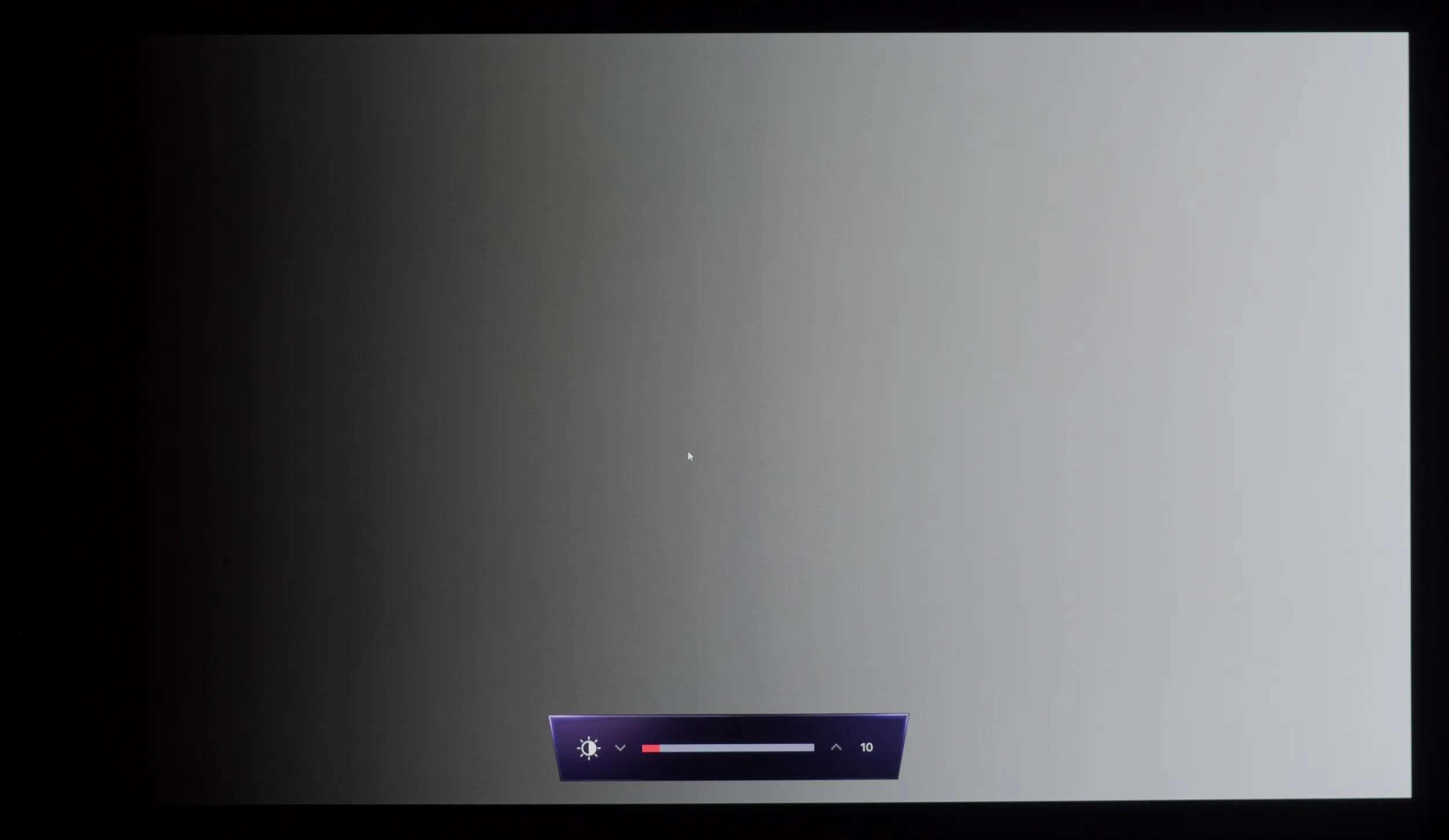

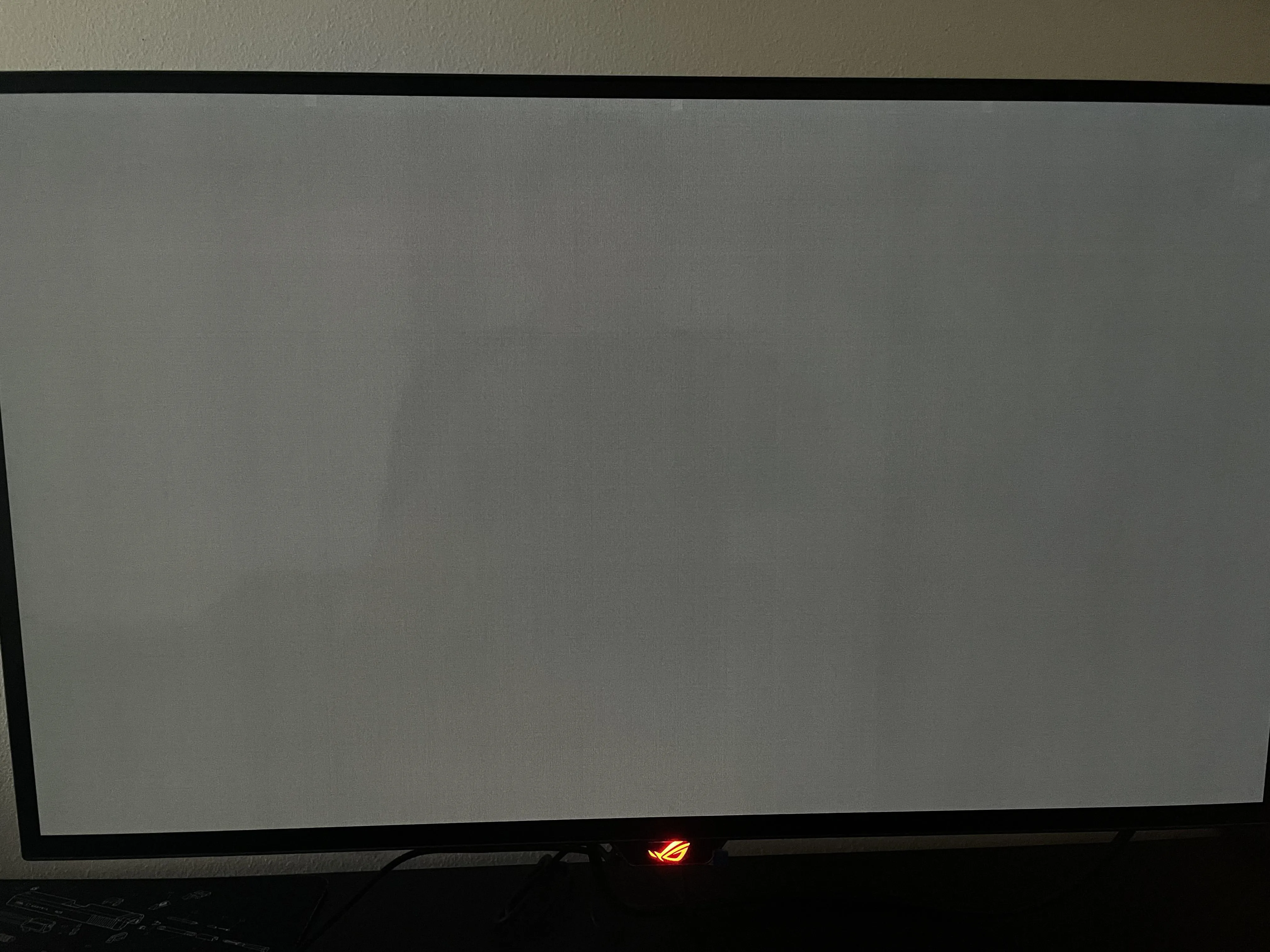

Неоднородность на тёмных тонах и вертикальный бандинг
Самый характерный для W-OLED артефакт — вертикальные полосы на тёмно-серых заливках (1–10% яркости). На практике это выглядит как чуть более светлые или тёмные «столбы» различной ширины, которые проявляются на тестовых паттернах и в реальных сценах с равномерным тёмным фоном. Пользователи 27GR95QE и 45GR95QE, а также покупатели мониторов на точно таких же W-OLED-матрицах (от Acer, ASUS и др.) довольно часто отмечают заметный вертикальный бандинг именно в этом яркостном диапазоне, причём даже на относительно «свежих» экземплярах.
Ситуация улучшилась в более поздних ревизиях панелей (27GS95QE, 32GS95UE), где заводские алгоритмы выравнивания и сама линия производства стали «взрослее». Но полностью проблема не исчезла: вертикальные и слабо диагональные полосы до сих пор встречаются, частично зависят от конкретного экземпляра панели и часто проявляются сразу же после первого включения монитора «из коробки». По нашей оценке, это наследие всей телевизионной линейки W-OLED: ровный тёмно-серый фон без единого намёка на бандинг до сих пор скорее удачный лотерейный билет, чем гарантированная норма.
Чтобы минимизировать бандинг, производители опираются на регулярные компенсационные циклы (pixel refresh, pixel cleaning). Иногда это действительно чуть подравнивает яркость соседних зон, но рассчитывать на чудо не стоит: если полоса заметна из коробки, к примеру, на 5 % серого, велика вероятность, что она останется с монитором на весь срок службы, просто станет менее бросаться в глаза на реальном контенте.

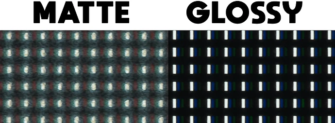

«Песок» и кристаллический эффект антибликовых покрытий
Ещё одна особенность именно игровых W-OLED-мониторов — выбор покрытия. Большинство 27-дюймовых моделей на первых поколениях W-OLED получили довольно агрессивное матовое/anti-glare покрытие, чтобы лучше бороться с бликами. В результате часть пользователей сразу после выхода 27GR95QE и его аналогов жаловалась на выраженную зернистость на ровных заливках. В более поздних решениях W-OLED-мониторов антибликовое покрытие менялось (особенно эти изменения полюбились ASUS), но визуально сильный кристаллический эффект всё равно не исчез.
На практике это и есть тот самый «песок»: микротекстура антибликового слоя, которая слегка «шумит» на белом или светло-сером фоне, особенно если смотреть с близкого расстояния и двигать головой. Для кого-то это вообще не проблема, для кого-то — раздражающий фактор, из-за которого картинка кажется менее красивой и чистой, чем на глянцевых QD-OLED. Производители постепенно смягчают покрытие, но полностью избавиться от лёгкого кристаллического эффекта на матовых W-OLED пока не получается, но надежды на это всё ещё есть.
