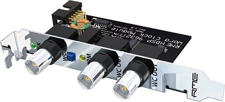

Она представляет возможность выводв цифры как по SPDIF, так и по AES/EBU. Кроме этого для тех кто пожелает синхронизировать внешний ЦАП есть опция World Clock
http://www.rme-audio.de/en_products_hdsp_e…_boards.php#WCM
а также коммутация без лишних разъемов только для цифрового вывода

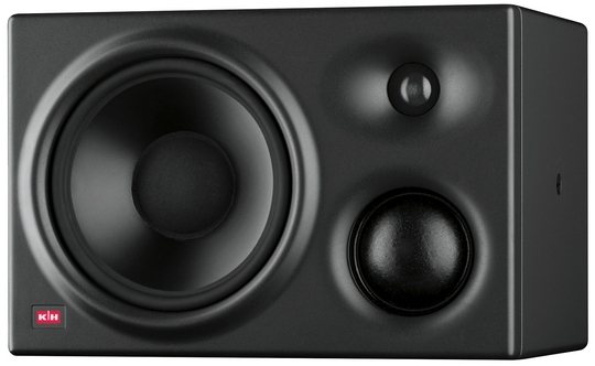

На практике такой вариант лично встречал только в студийных мониторах с цифровым входом - Klein+Hummel 300D (там к одной АС идёт XLR коннектор cо стандартным AES/EBU сигналом, а от неё к второй АС идёт XLR c уже отфильтрованным одним каналом, вроде так было… или кабель какой-то цифровой специальный был - уже не помню) :
http://www.klein-hummel.com/klein-hummel/i…d-monitors_O300
