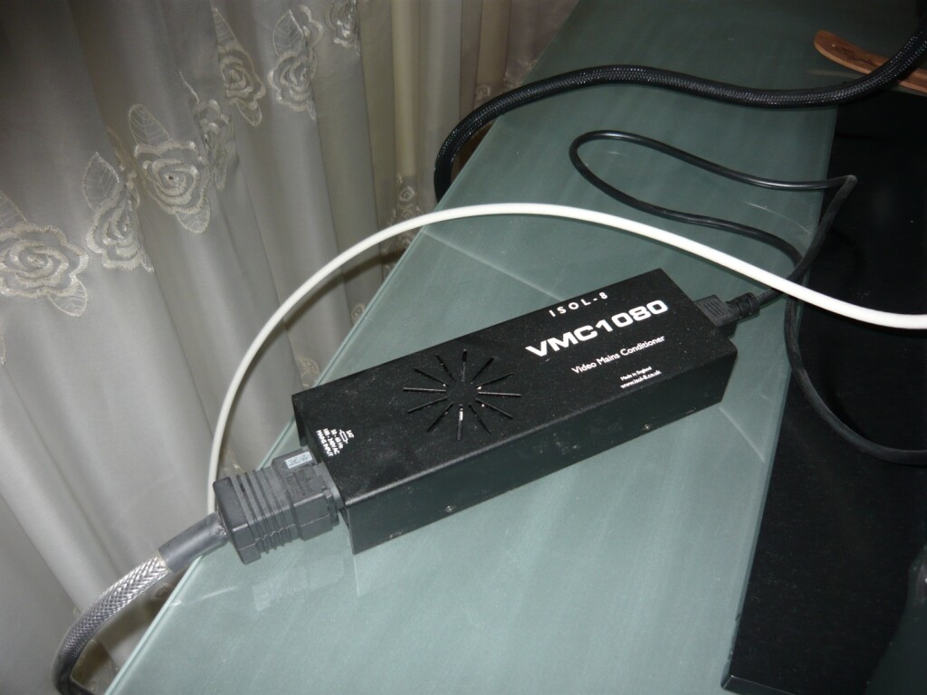

В марте - стабилизатор ТСС СНАС-3000VIP (3 кВт). Всю технику запитал через него: плазму от стаба через фильтр 1080, лыжу и кассетные деки от стаба через фильтр Genesis(работает пока как разветвитель). СЕС от стаба изоловским шнуром средней по уровню модели c BALS и Watt Gate на концах.

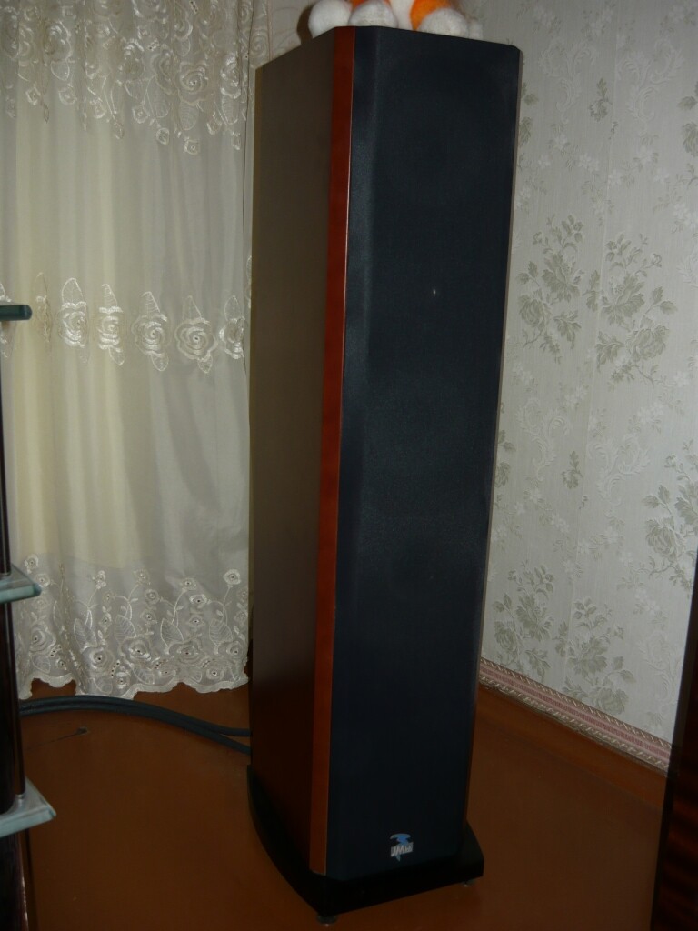

Еще фото: “француз” во всей красе…

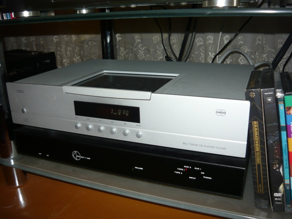

…и белый плейер + черный усилитель Pro Ject. Про последний у меня нет никакой информации - просто загадка. На заднице красуется хэнд крафт ин Австрия, довольно тяжел, внутри тор, селектор и регулятор громкости стоят прямо на плате и регулируются с передней панели через длинные штанги.

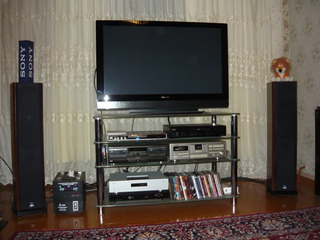

Чтобы было понятно как и где оно стоит:
Комната 20 кв.м. в панельной 9-ти этажке(гостиная). Система стоит перед окном у короткой стены. Обусловлено это мебелью. Если смотреть по фото и мысленно встать также, то сзади дверь в спальню, а по левой стене, в углу - дверь в коридор.
Планируется: поставить все у правой (длинной) стены. Напротив будет диван и журнальный столик. А по поводжу мебели… Идею подсказал(сам того не зная) Tom Waits. Справа и слева от системы поставлю к стене стеллажи(закажу у мебельщиков по моим чертежам) куда расставятся компашки кассеты и дивидишки. правый угол заглушу шкафом(белье, бар, м.б. посуда… но без стекла! - с дверками и ящиками). Стойку попробую проапгрейдить(есть мысли), а в перспективе - заменю может…
Под колонки поставлю гранитные плиты(чертеж набросал на днях). Ну и поставлю наконец новый счетчик и проведу отдельную линию от него до системы.

Усилок какой-то тоненький! Колонки-то напольные!
это не показатель, что усилок тонкий ) У меня тоже тонкий, однорековый! Но десятку, наверное, весит, даже чуть больше.

Про усь: достался мне от хорошего знакомого за 300 баксов с 4-х годичным пробегом. Он правда через полгода просил его обратно… предлагал те же деньги default_smile.png
Единственно - его ТТД мне неизвестны абсолютно! Ни мощности, ни даже в каком классе(думаю АВ). На родном сайте - отсутствует… Ну не делали они как будто его. Если есть какая информация по нему - буду очень рад.
По сопряжению с АС: у них чуйка 90 дб/2.83Вт/м, так что данная спарка послужила для меня доказательством мнения многих людей, что не очень мощный усилок вполне раскачивает чувствительные колонки. Качает он их легко. Уже на 8 - 9 часах уровень достаточной громкости, а выше 12 редко ставлю - громко очень. разве когда иногда в выходной днем концерт Рамштайна посмотреть - у меня диск - их концерт на стадионе в Нимах. Иногда в охотку default_smile.png
Да и после 12 часов ощутимо слышен резкий рост искажений.
90-это не высокая чувствительность. Попробуйте усил по-мощнее с высоким коэффициентом демпфирования. Так, из любопытства. Или свой усил с хорошими полочниками (для которых он и сделан) с высокой чуствительностью. Дело не в громкости.
В усилителе должен быть трансформатор. В такой корпус хороший транс не поместится. А то что поместиться-годится для не большой, желательно 2-х полосной акустики. Проверено электроникой default_wink.png
Призываю не быть столь категоричным =)))
Да, возможно, это компромисс, но… очень хороший )) Не только на мой взгляд и слух =) Маленькие бывают очень удаленькими! Это не бескомпромиссное решение, конечно, но… default_wink.png
Заявленная производителем чувствительность АС не является главной при выборе усилителя. Намного более критичный показатель - характер нагрузки АС (Гималаи на графике).
Если характер нагрузки АС несложный, то при чувствительности 90 дб такие АС будут спокойно контролироваться практически любым грамотно спроектированным усилителем.
Трансформатор там тор. Весит не сильно много…не взвешивал. Я и не говорю что он идеальный усилок. Просто мне он по душе пришелся. Аппараты подбирал чисто на слух. Приперся к продавцу колонок с усилителем и плеером Teac 3450, соединил - послушал - взял.
