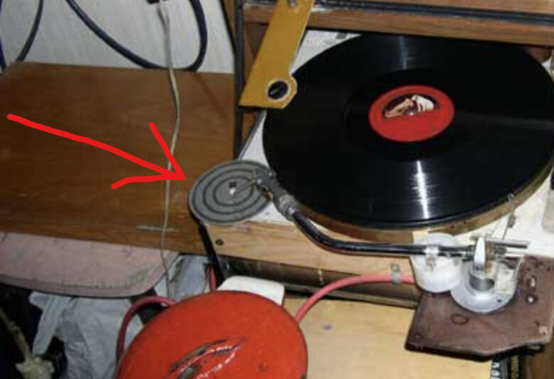

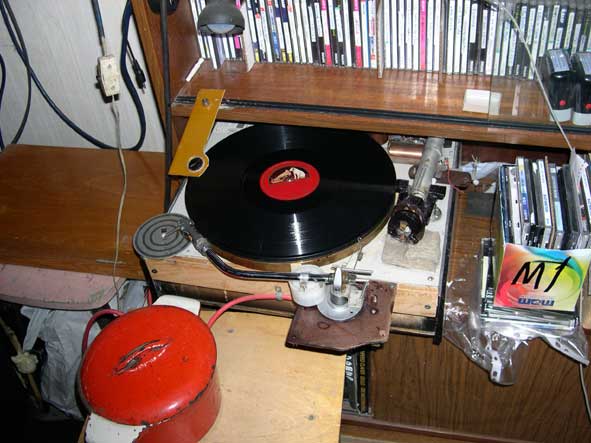

Нашёл фото, два тонарма как у “правильных…”:wink: . Под 78 и под LP
Ну да, всё правильно. Там кстати виден антескейт на тонарме с вязким демпфированием, и полное отсутствие противовеса.
Потому что она должна двигаться от центра при правильно настроенном антискейтинге.
неравномерно. Именно так.
Значит, антискейтинг настроен правильно.
А в красной кастрюльке уж не блок ли питания у него?
Безусловно, потому что как известно:
осчастливить против желания нельзя
Ох и любят винильщики из мухи слона делать. )))
МС транс.
А этот диск, похоже, для очистки иглы. Опускаешь на него тонарм и вращаешь диск за краешек на себя левой рукой.
Просто подпорка что бы со стола не падал.
Нет, для подпорки слишком хитро сделано. Там в середине гвоздик и краешек за корпус выступает неспроста
