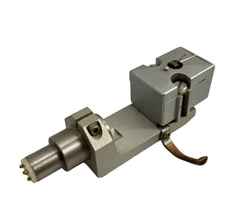

Тестовая пластинка с гладкой поверхностью не поможет. Игла в канавке ведёт себя иначе, чем на ней. Для точной калибровки существуют специальные картриджи-динамометры или проигрыватели со встроенными приборами. Но такие картриджи сейчас музейная редкость, например Orsonic SG-1E
