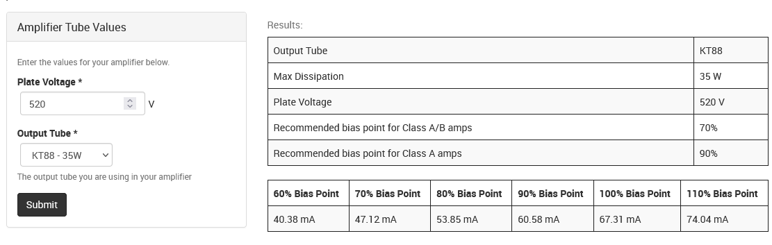

Вопрос о Genalex Golden Lion KT88, кажется у них  мощность 35W, какую выставлять смещением (BIAS) 70% 60%???
Расчет такой: 35W x 0.7 = 24.5W разделить на 520V(анодное в моем усь)= 47mA,
я правильно делаю??? 70% это нормально??? Лампы 35W???
Правильно ли я высчитал смещение для ЭТИХ ламп при моем АНОДНОМ 520V???
У меня при мощности 30 Вт смещение 45 мА. Это в моноблоках Астра. В Копланде 405 при мощности 50 Вт. были те же 45мА.
да, но если использовать другие типы ламп нужно рассчитывать, в моем усилители стояли KT90, более мощные но мне больше нравятся  КТ88, Правильно ли я рассчитал? Кто знает?
45ма - это ток через лампу. Смещение - это  напряжение на сетке лампы и меряется оно в вольтах.
Да х…  бы с ним. Кто в теме , тот понял , про что я.
Смещение 45ма - это НОНСЕНС. Я то, который разбирается в лампах, не понял, а кто не разбирается - те начнут по всему инету писать про смещение в миллиамперах - их же точно измордуют при случае.
да, все правильно, там резистор на 10ом, получается напряжение 450мВ! Но вопрос не в этом, Какой брать номинал мощности этой лампы (Genalex Gold Lion KT88 Made in Russia) 35W, 45W? И в какой режим ее ставить 60%, 70%, 100%???
Напишу проще сколько МИЛИВОЛЬТ делать смещение для ЭТИХ ламп при АНОДНОМ =520V?  Кто- то использует эти лампы?? Как расчитываете исходя из вашего Анодного напряжения вашего усилителя?
может так, я пользуюсь этим калькулятором
