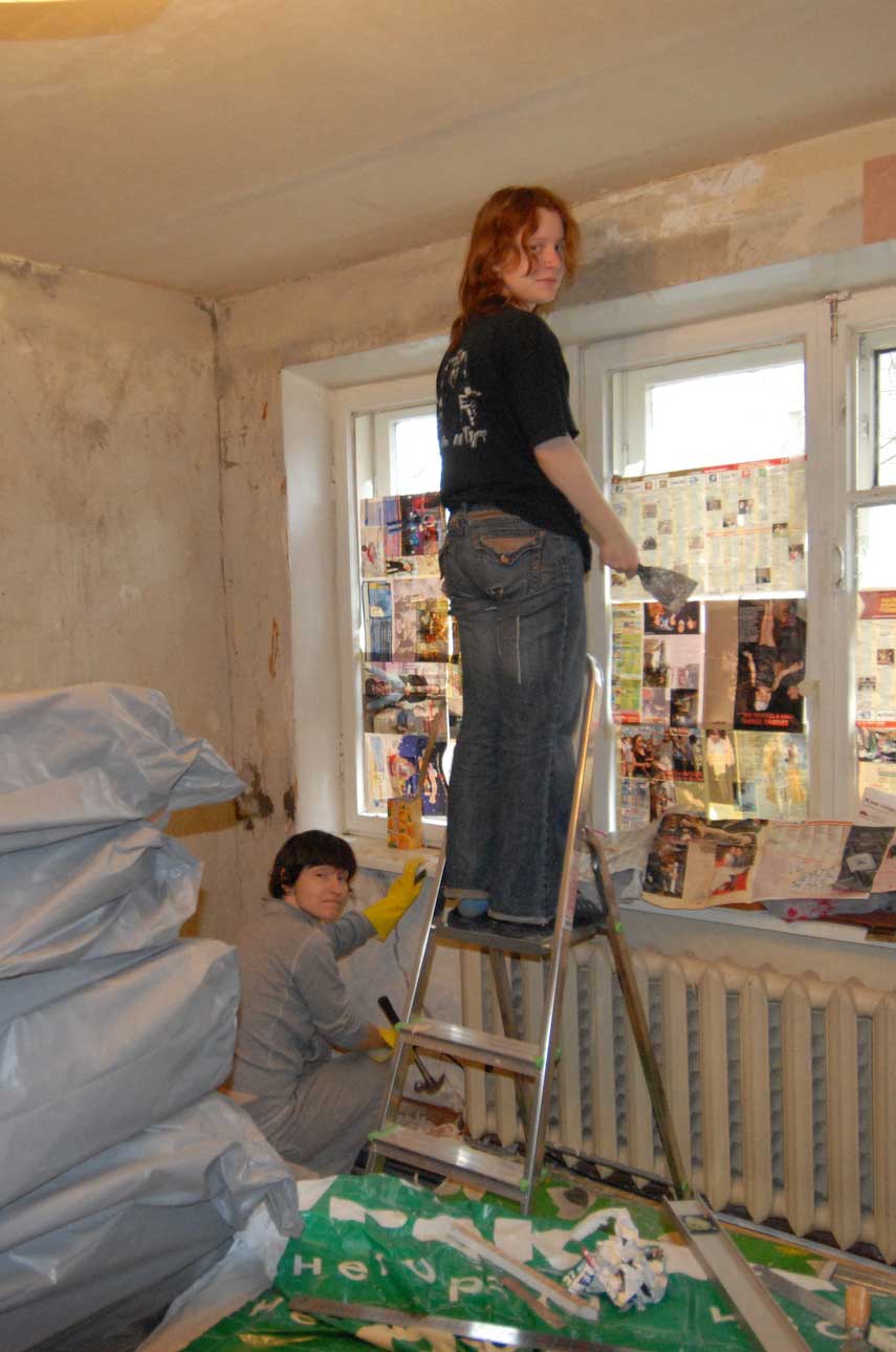

Cпасибо Андрей, но я не в одиночку, еще жена с дочерью (Равшан и Джумшут) немного помогали. Ох и доставалось им от начальника default_dry.png

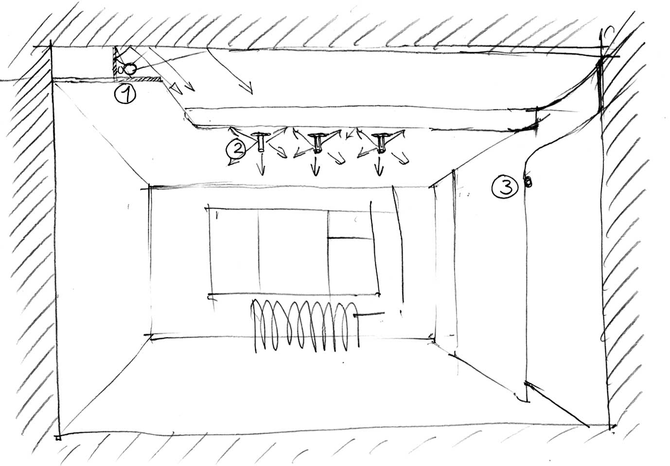

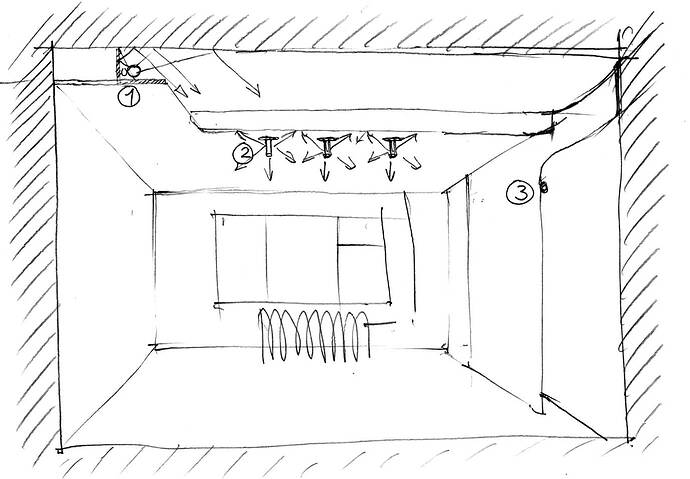

Как добились равномерного освещения? И над почти креслом отсветка на потолке - это действительно отражение или потолок прозрачный? default_tongue.png
На фото включенные источники света, трудно передать (широта на цифре небольшая) это возможно, потом сделаю. На скорую руку сделал разрез примерно по середине комнаты с перспективой: 1 зона-отраженный свет, 3 лампы накаливания, 2 зона -по 3 галогенки на 220в с двух сторон (на разрезе видим половину. 3 зона лампы накаливания (пока еще не решил количество ламп, скорее всего по одной с каждой стороны) default_tongue.png
